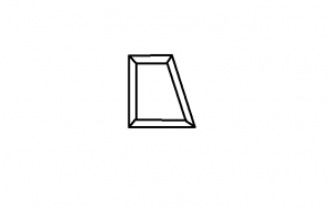

Men jeg kan jo prøve. Først og fremst så må du jo lage selve kassa, og ha riktig innvendil litermål, også bør kassa være skrå i ene siden slik at den passer inntil seteryggen. Elementene skal da i motsatt vegg på kassa.
Når du har en ferdig kasse, uten elementene i, så setter du bunnen ned på filten (starten på filten ca midt under kassa) og pass på at du har ca 5-10cm filt ut på siden av kassa på ene siden, og resten ut på andre siden (så slipper du å kutte på ene siden :))
Smør så lim på "bakveggen" og dra filten rundt og press den på med hånda, slik fortsetter du til du er rundt hele kassa og bare har endeveggene igjen. Skjøten under kassa gjennomskjærer du med en tapetkniv.
Sånn, da gjennstår endeveggene. Skjær av det som stikker ut på ene siden, slik at du sitter igjen med 5-10cm (likt på begge sider ca)
Så kutter du til en bit som passer sånn ca på ene endeveggen (ca 1cm innenfor kantene hele veien) og limer denne på. Så bretter du inn en del av filten som du la på rundt hele kassa, og bruker noe rett og skjære etter, og gjennomskjærer ca 5cm inn på endeveggen, og slik fortsetter du til du er ferdig...
Resultatet skal bli ca sånn som på bildet, med tilnærmet usynlige skjøter ;)
