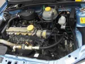

Jeg åpnet også panseret å trodde jeg så for meg en forgasser, men hva vet nå jeg.
Edit: Jeg luftet bensintanken og klarte å starte motoren et snev lenger enn de andre forsøkene, men fremdeles ikke skikkelig start.
Fant et bilde av en Opel Swing 93 (som er forresten det samme som vår, ikke 95) som ser så og si identisk ut under panseret (tror jeg).
Noen som kan si at de ser en forgasser?

Nei, det var ikke så helt lett å se på et så lite bilde, for en del av de tidlige innsprøytningsystemene likner ganske mye på en forgasser i form.
Ettersom den er fra 95 vil jeg tro dette er innsprøytning med en felles dyse i spjeldhuset, hvis jeg skal gjette...
