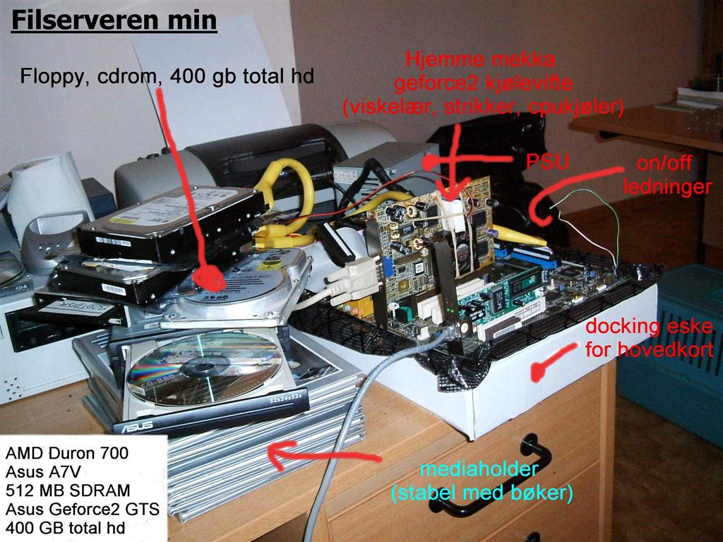

I en del år har jeg hatt en egen filserver for backup og lagering av media. Her har jeg backup av alle filmer, musikk, spill og programvare i ISO/MKV/MP3 format. Det er også her HTPC'n min henter data fra.
Den startet livet sitt på skrivebordet i en pappeske og en stabel med bøker :)

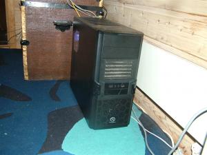

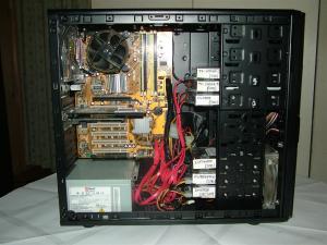

Siden den gang har hardware'n vært oppgradert et utall ganger og den har hatt ørten forskjellige annenrangs kabinetter. I fjor høst kjøpte jeg et Thermaltake V3 kabinett til den og monterte alt sikkelig sammen. Syns Thermaltake V3 kabinettet er fint til og være så billig (395,-).
Her står den i gangen sammen med skattekista mi.
post-30081-0-26373600-1294941402_thumb.jpg post-30081-0-04507000-1294941409_thumb.jpg
post-30081-0-64756500-1294941416_thumb.jpg post-30081-0-32802400-1294941424_thumb.jpg

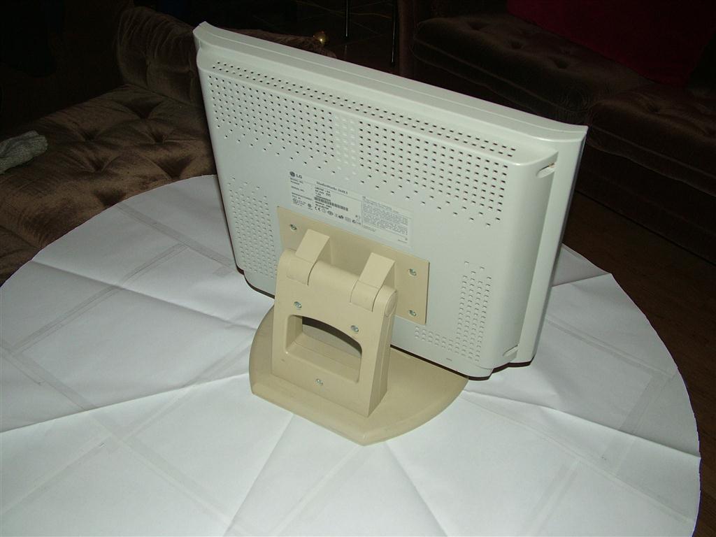

Jeg har lyst til å integrere en LCD skjerm i sidedøra på kabinettet. Det er skjelden jeg har behov for en skjerm, men de få gangene jeg trenger en skjerm ender det opp med at jeg må dra frem en skjerm og koble den til. Syns det er stygt og ha skjermen stående oppå filserveren permanent.

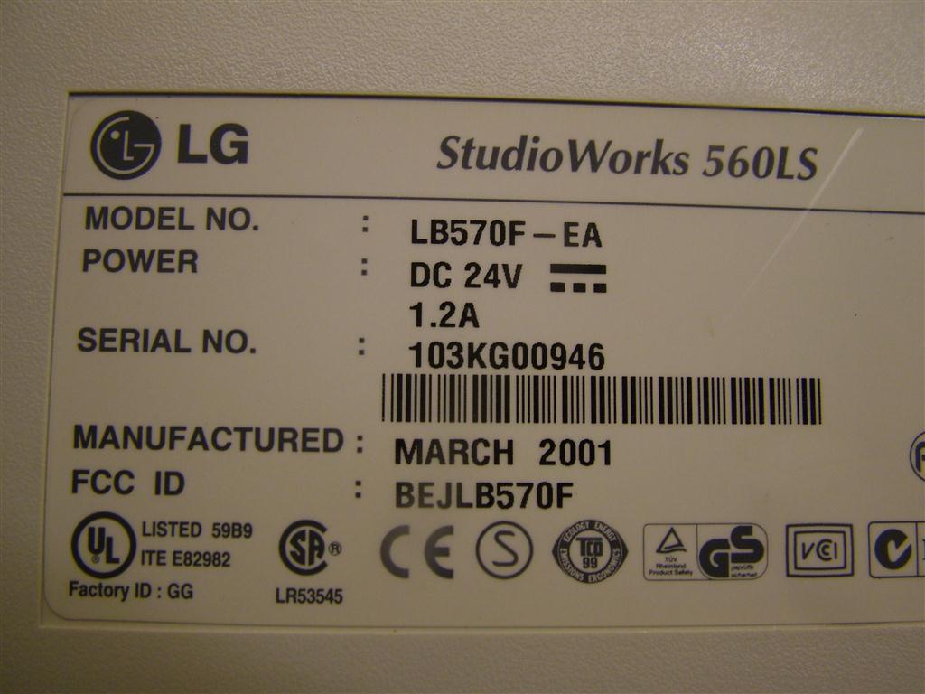

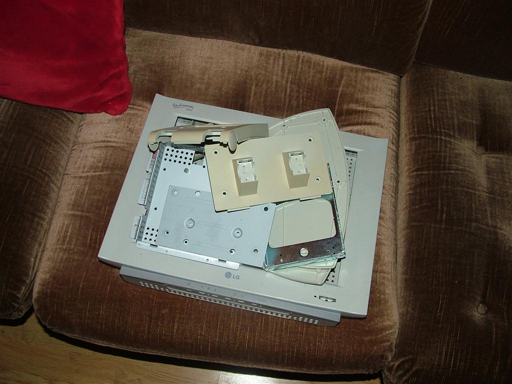

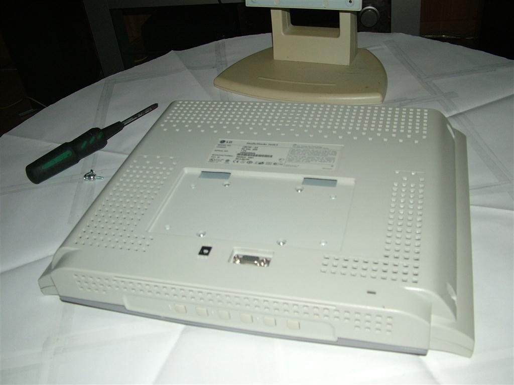

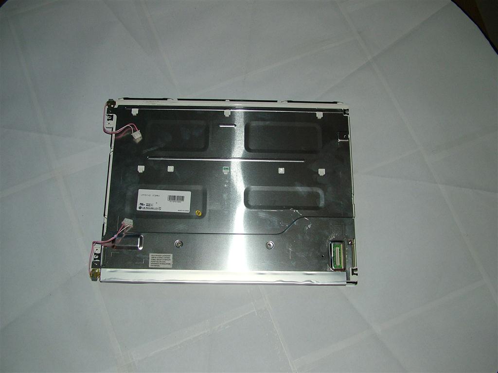

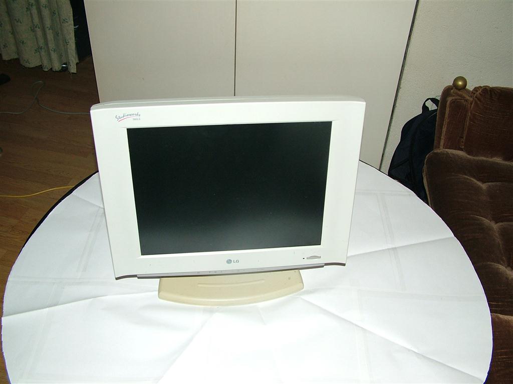

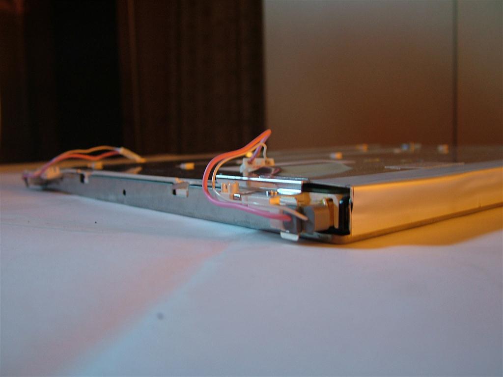

Her er offeret. En LG StudiWorks 560LS, tror det er en 15". Teknisk Museum kommer sikkert til å gråte nå :D
post-30081-0-82182100-1294941430_thumb.jpg post-30081-0-65614300-1294944427_thumb.jpg

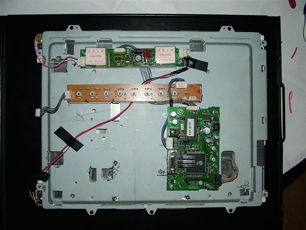

post-30081-0-93704800-1294944432_thumb.jpg post-30081-0-91988500-1294944439_thumb.jpg
post-30081-0-86803500-1294944448_thumb.jpg post-30081-0-39854600-1294944457_thumb.jpg
post-30081-0-93260700-1294944464_thumb.jpg post-30081-0-64456400-1294944475_thumb.jpg
post-30081-0-18563700-1294944488_thumb.jpg post-30081-0-26332600-1294944495_thumb.jpg

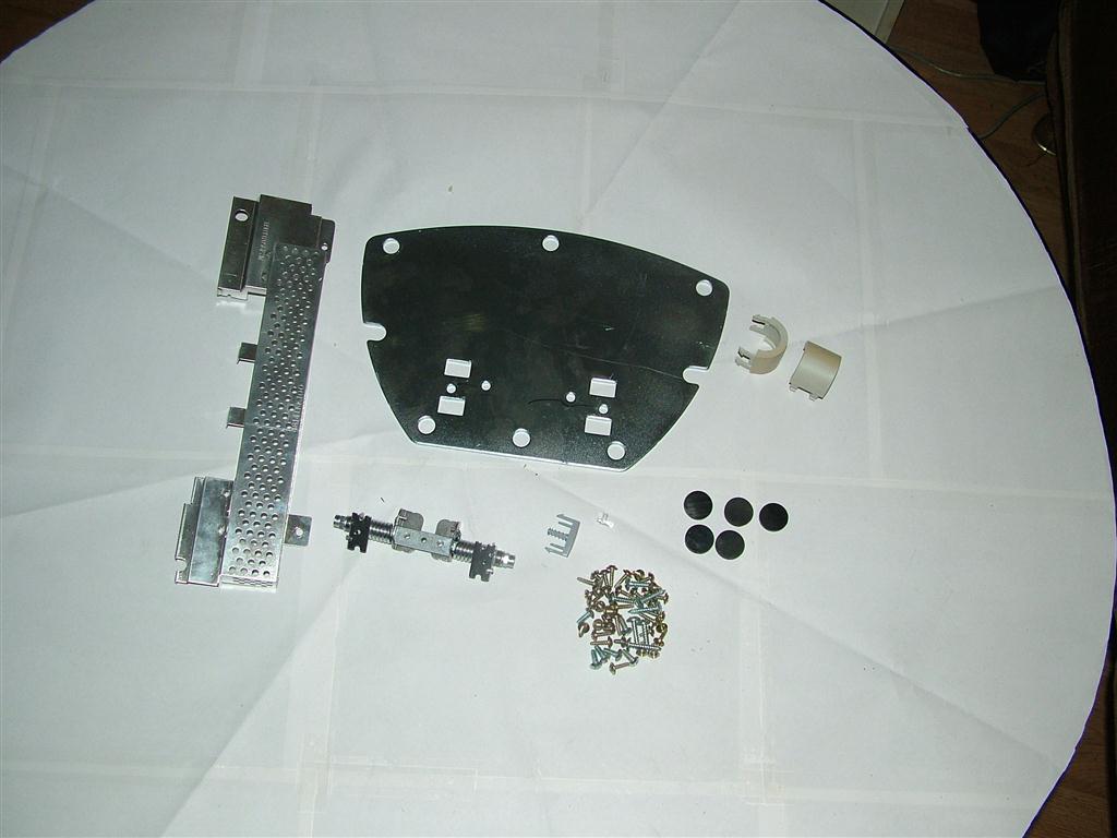

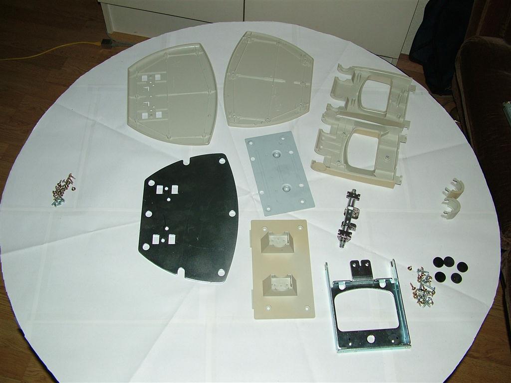

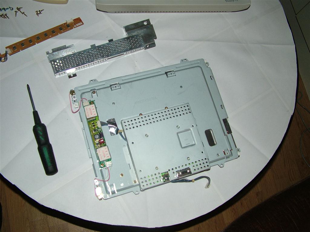

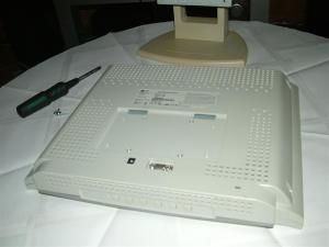

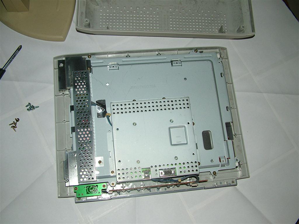

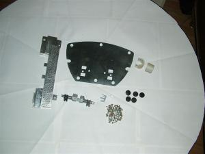

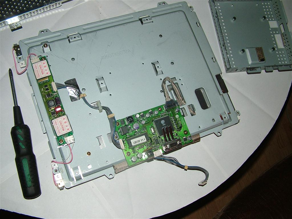

Demonterte foten på skjermen også for moro skyld...
Tar vare på disse tingene...
Resten går på dynga...

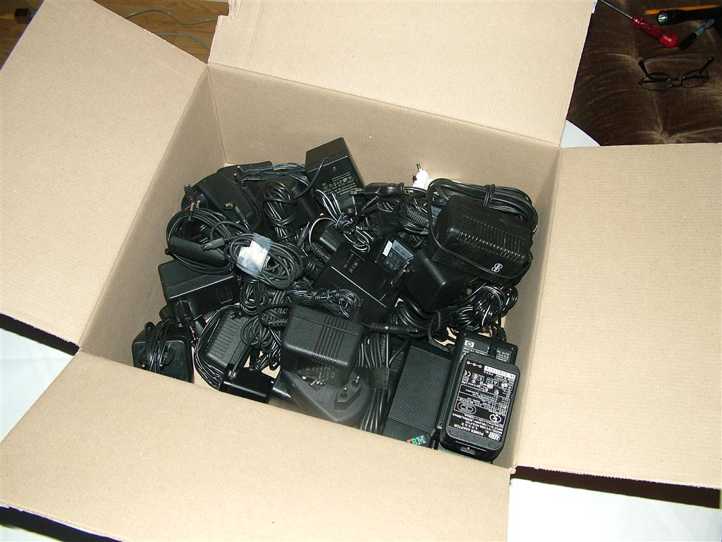

Kjøpte skjermen på ett loppemarked for 50,-, men strømforsyningen som fulgte med var alt for liten så jeg måtte finne en ny en i "strømforsynings" esken.

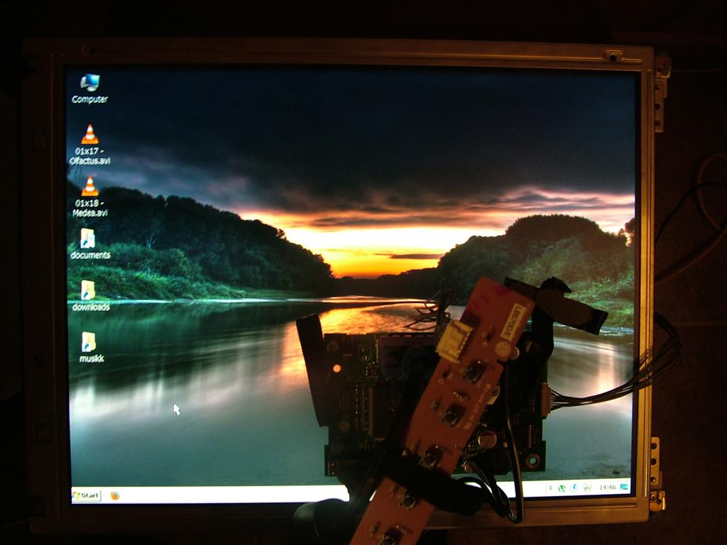

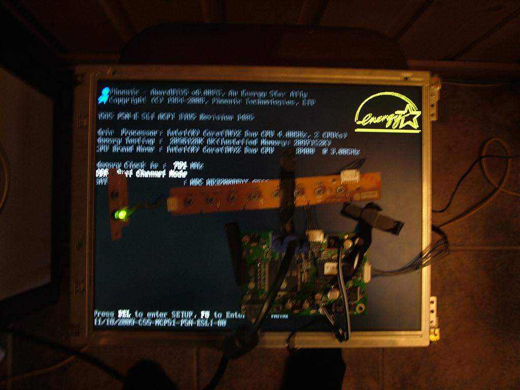

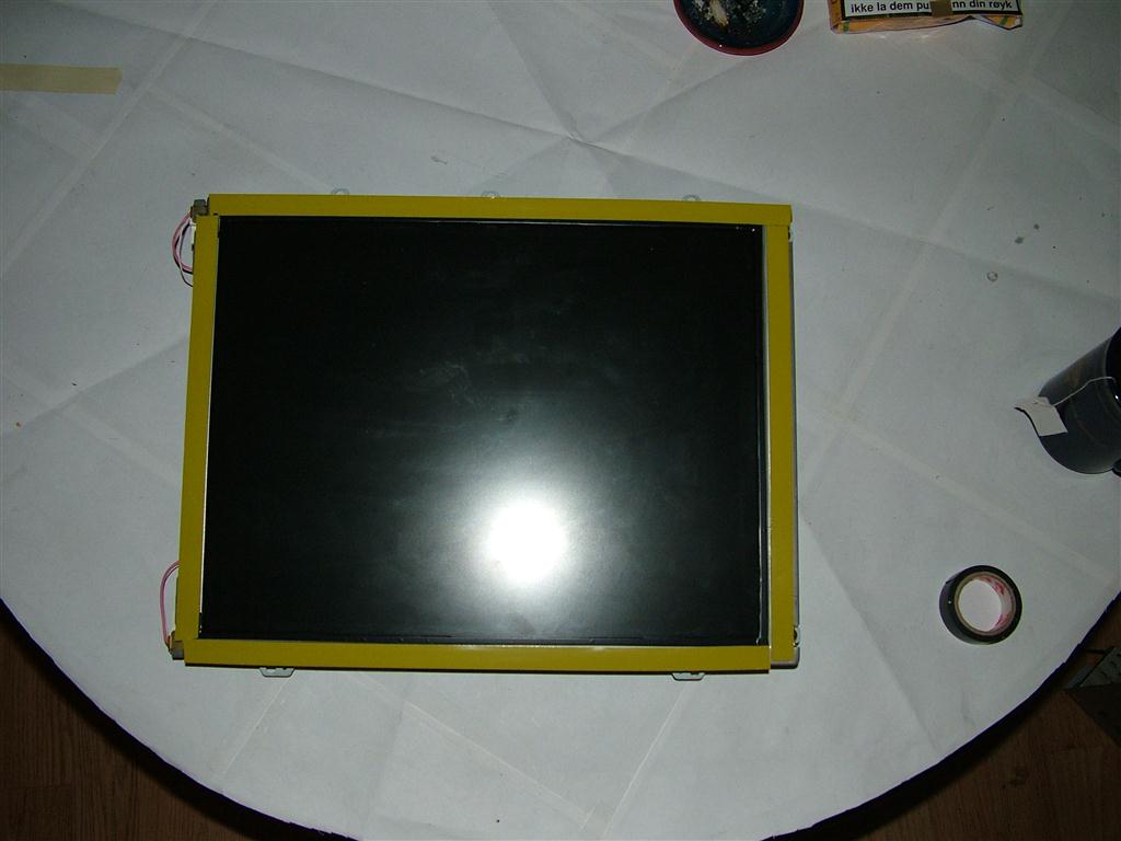

En liten testkjøring av skjermen...
post-30081-0-15453200-1294947948_thumb.jpg post-30081-0-94574000-1294947957_thumb.jpg

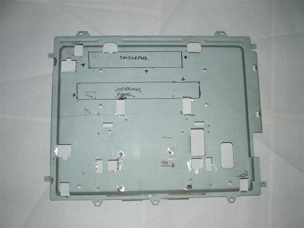

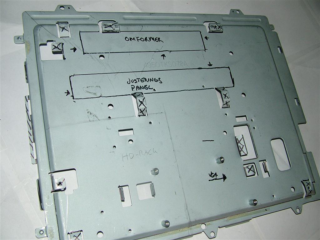

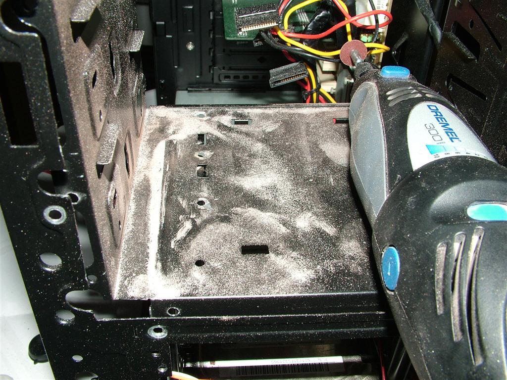

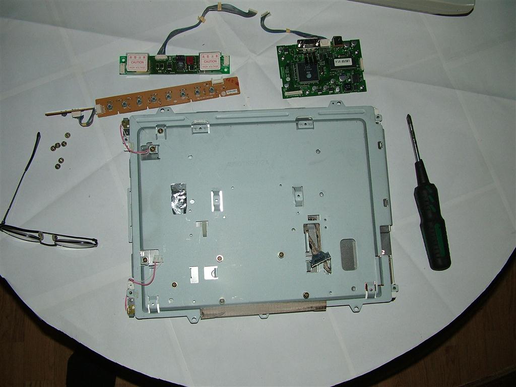

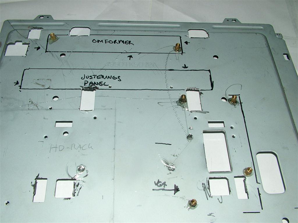

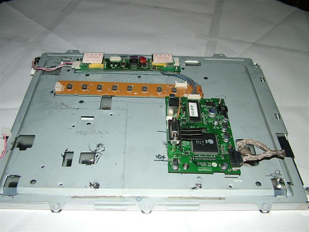

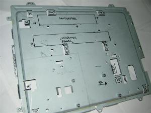

Har merket opp ting som skal kuttes bort med Dremel'en.
Etter litt kutting.

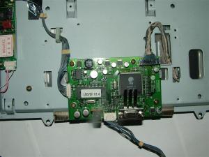

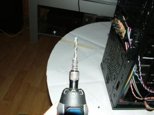

Har borret hull og limt fast nye skrue fester til kretskortene. Det er ingen skruehull i kretskortet for skjerminstillinger og jeg tør ikke borre hull i det av redsel for å ødlegge kretskortet så dette limer jeg fast med lim pistolen.

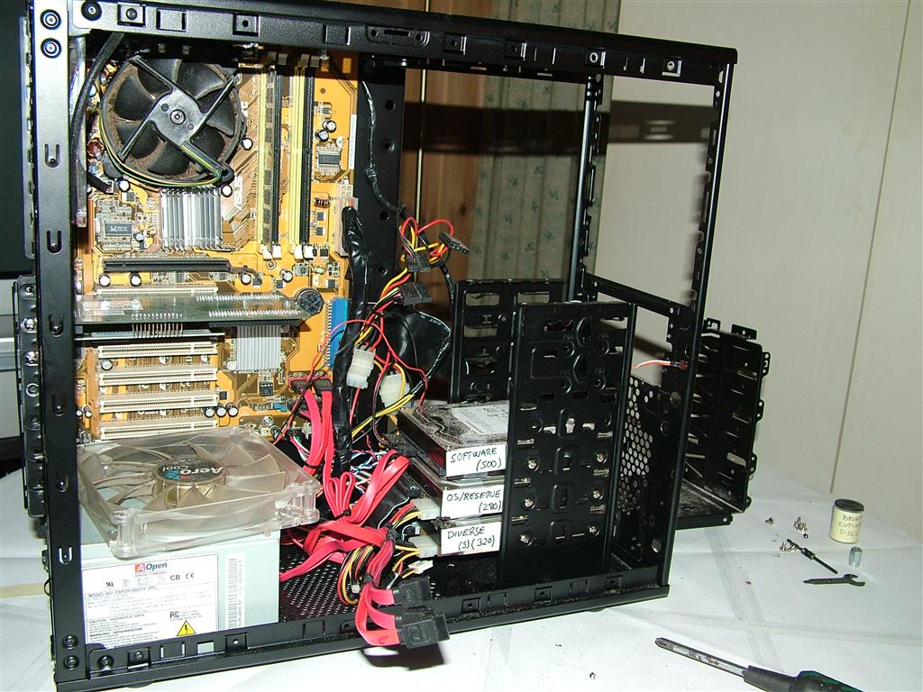

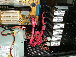

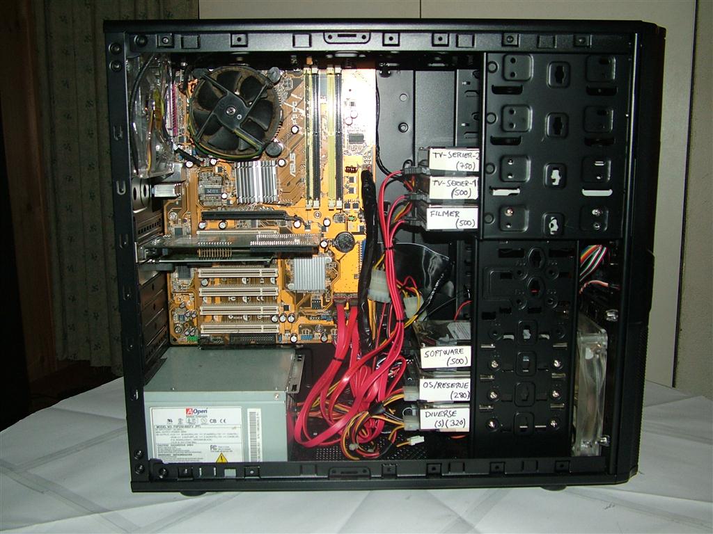

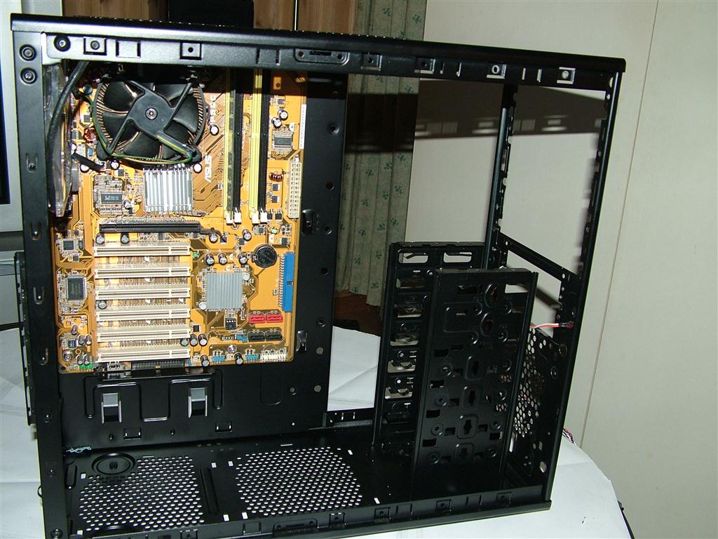

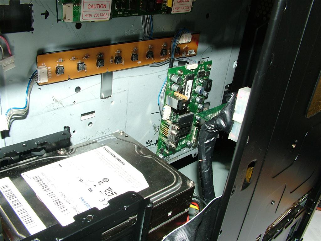

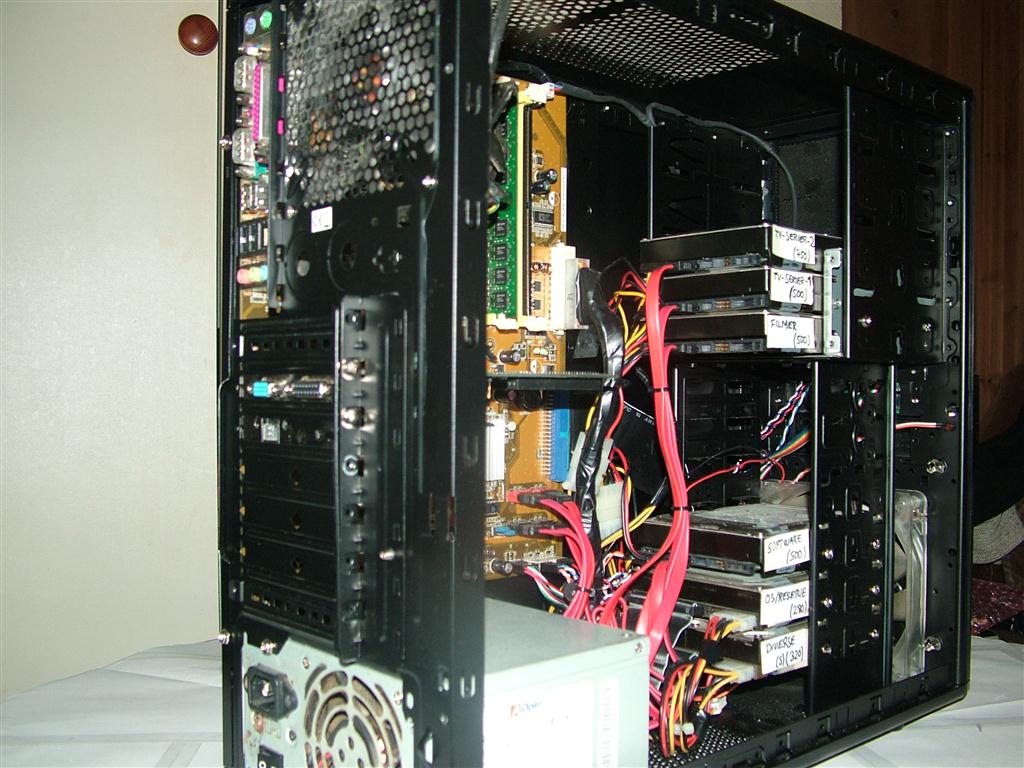

Sånn ser filserveren ut på innsiden. Dette kommer til å bli trangt. Jeg må fjerne 5,25" bay'en for å få plass.
post-30081-0-49242400-1294948024_thumb.jpg post-30081-0-07726200-1294948035_thumb.jpg

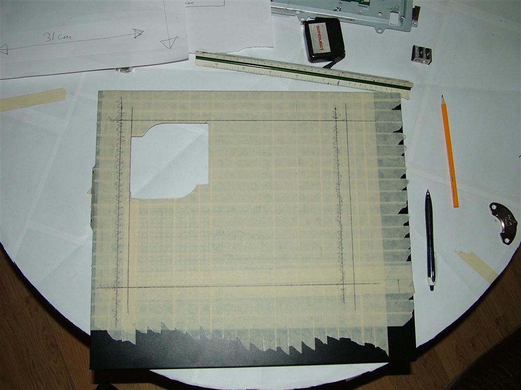

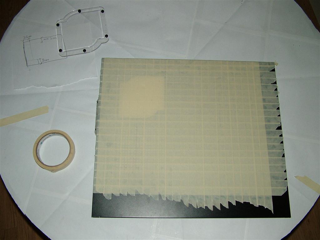

Har maskert sidedør på kabinettet og er klar for å merke opp hvor jeg skal kutte hull.
Dette var alt for idag.

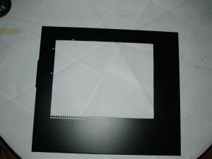

Har merket opp og kuttet til sidedøra. Ble ganske bra.
post-30081-0-37083000-1295378422_thumb.jpg post-30081-0-44202400-1295378432_thumb.jpg

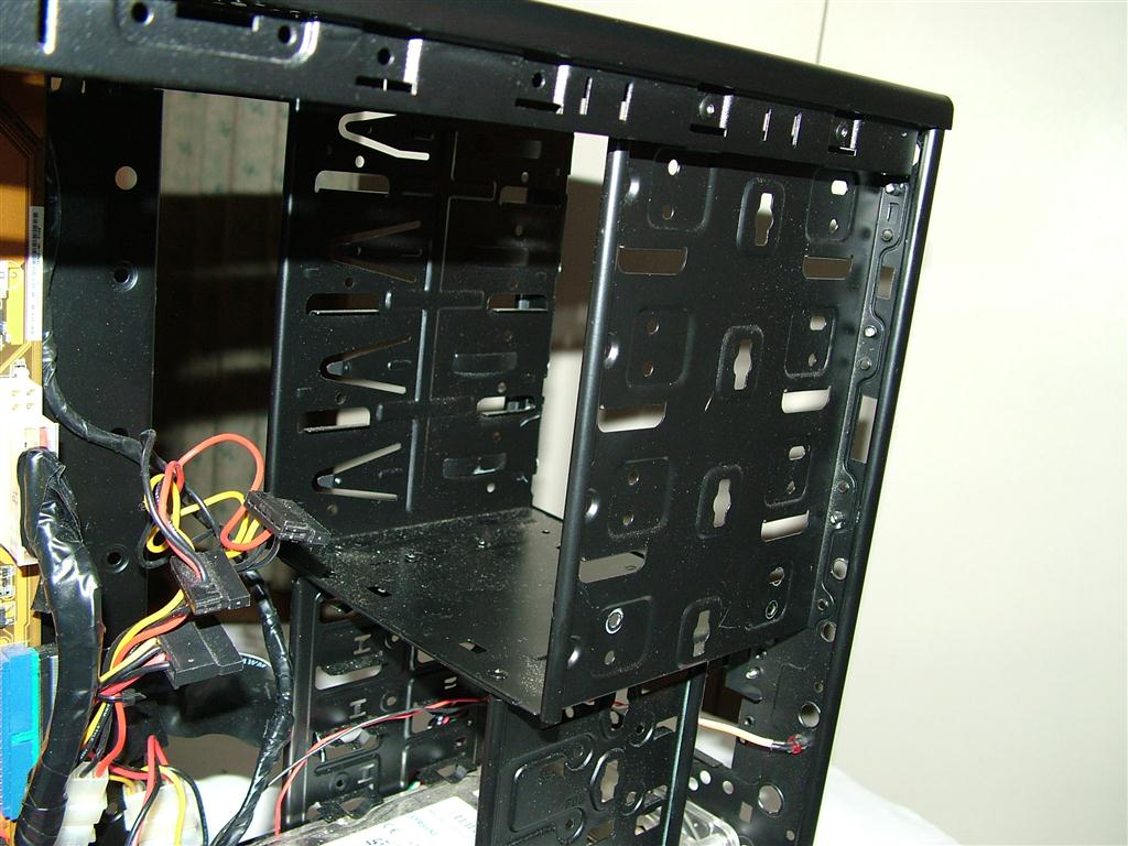

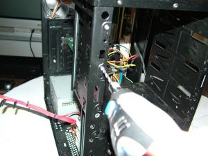

Så må 5,25" brønnen fjernes. Her er popnagler så det holder...
post-30081-0-58455300-1295378458_thumb.jpg post-30081-0-67513000-1295378464_thumb.jpg
Popnaglene i bunnen var vanskelig å komme til så var det frem med kappskiver og slipe dem bort.
post-30081-0-90681800-1295378472_thumb.jpg post-30081-0-26179000-1295378481_thumb.jpg

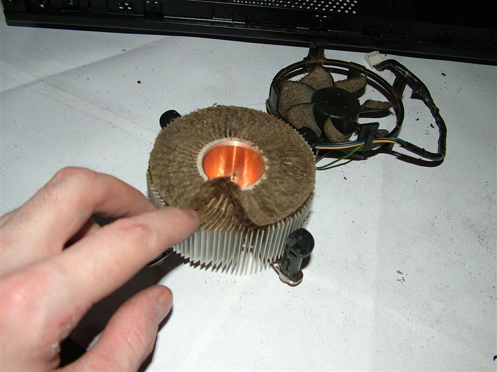

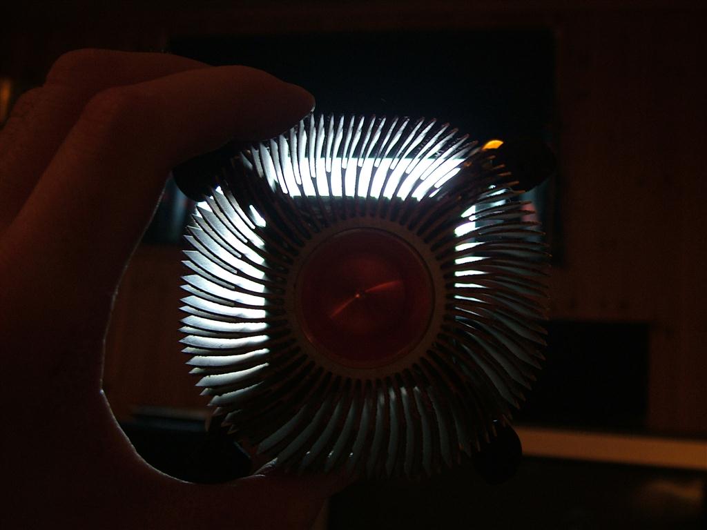

Kanskje like greit å rense CPU kjøleren litt også ;)
post-30081-0-75404200-1295379118_thumb.jpg post-30081-0-21350700-1295379125_thumb.jpg

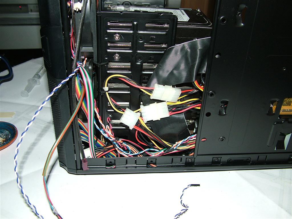

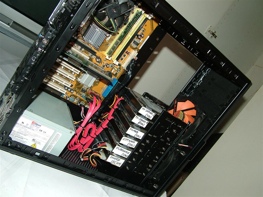

Har støvsuget og tørket rent inni kabinettet og ryddet opp i kabler samt montert et par 120mm vifter foran harddiskene. Den ene vifta måtte stripses fast.
post-30081-0-96055600-1295379133_thumb.jpg post-30081-0-17496800-1295379141_thumb.jpg
post-30081-0-24117100-1295379150_thumb.jpg post-30081-0-92211600-1295379158_thumb.jpg

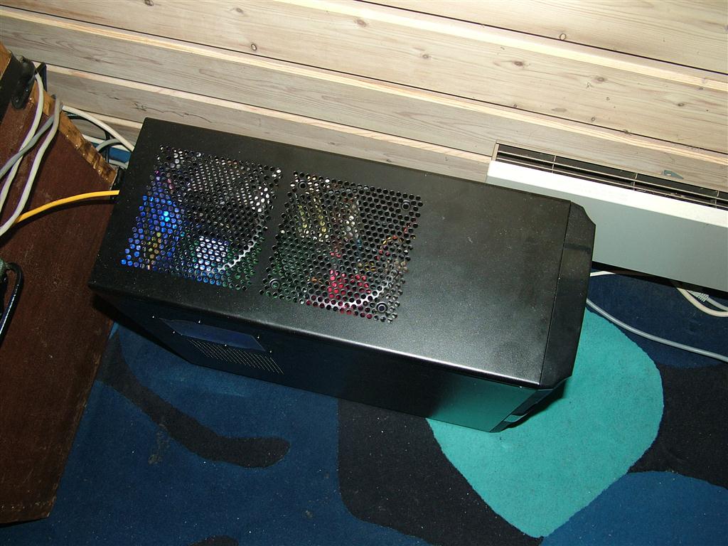

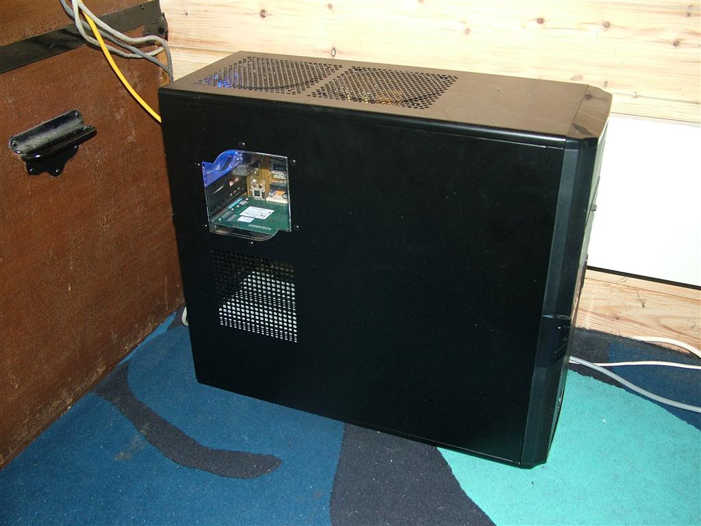

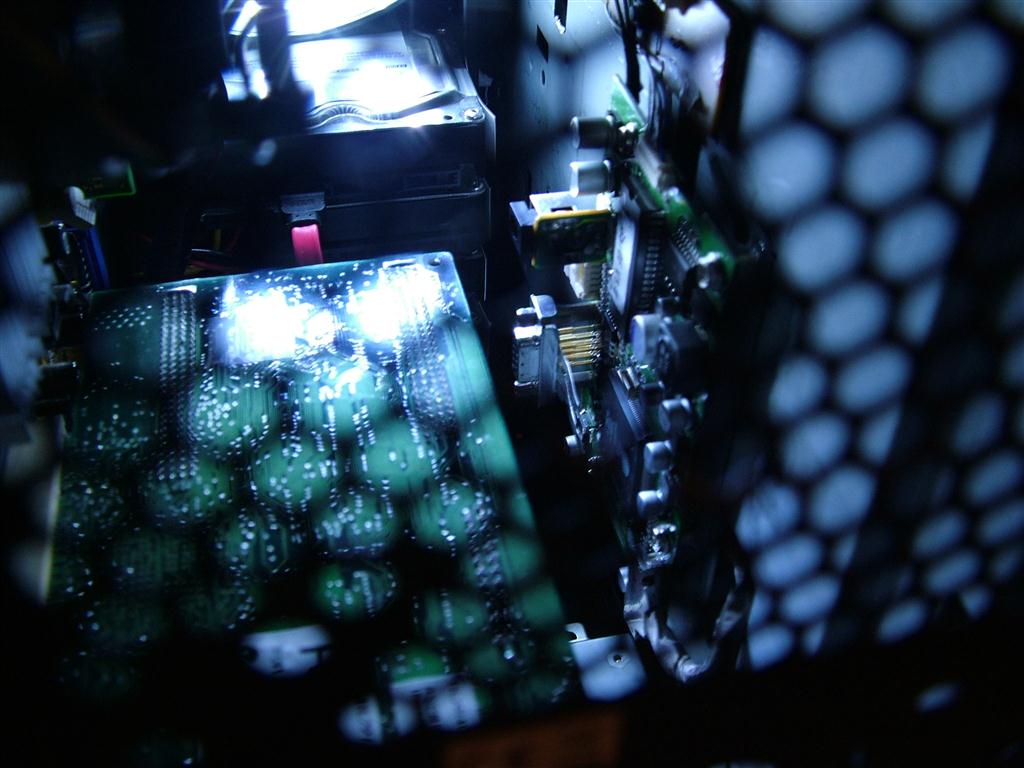

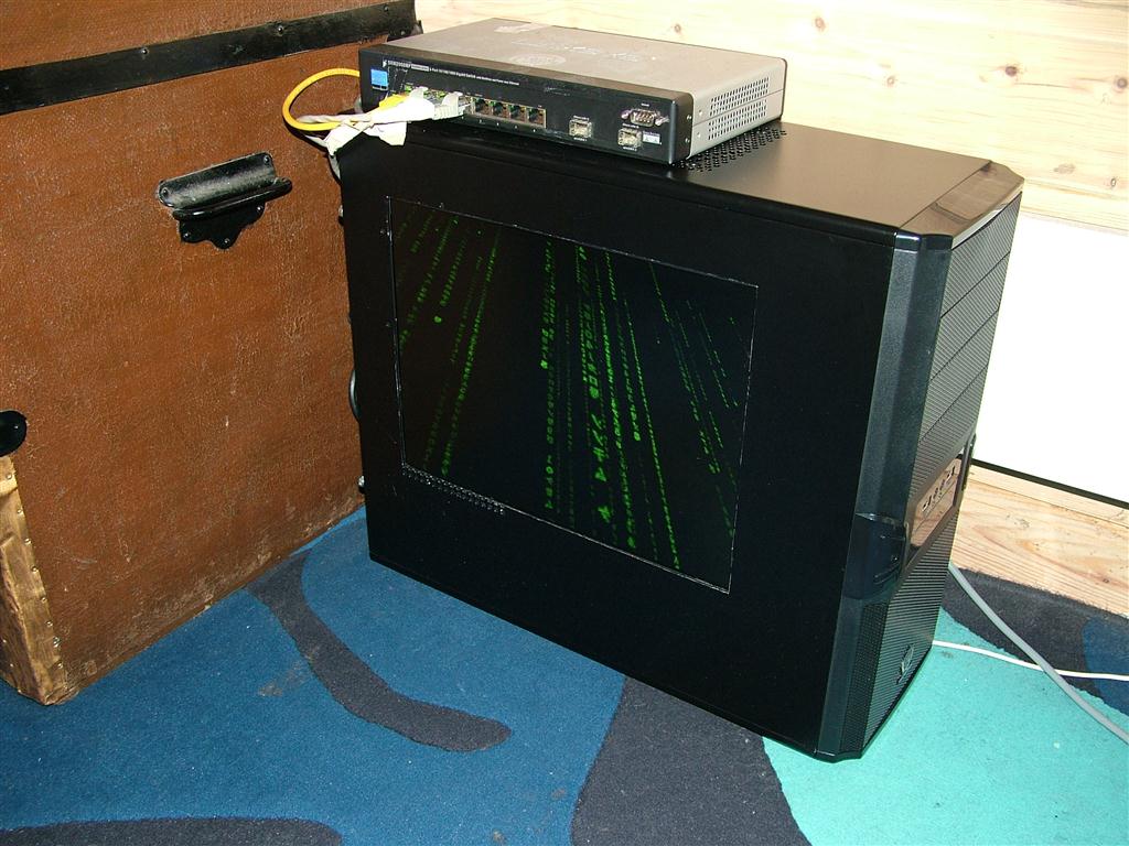

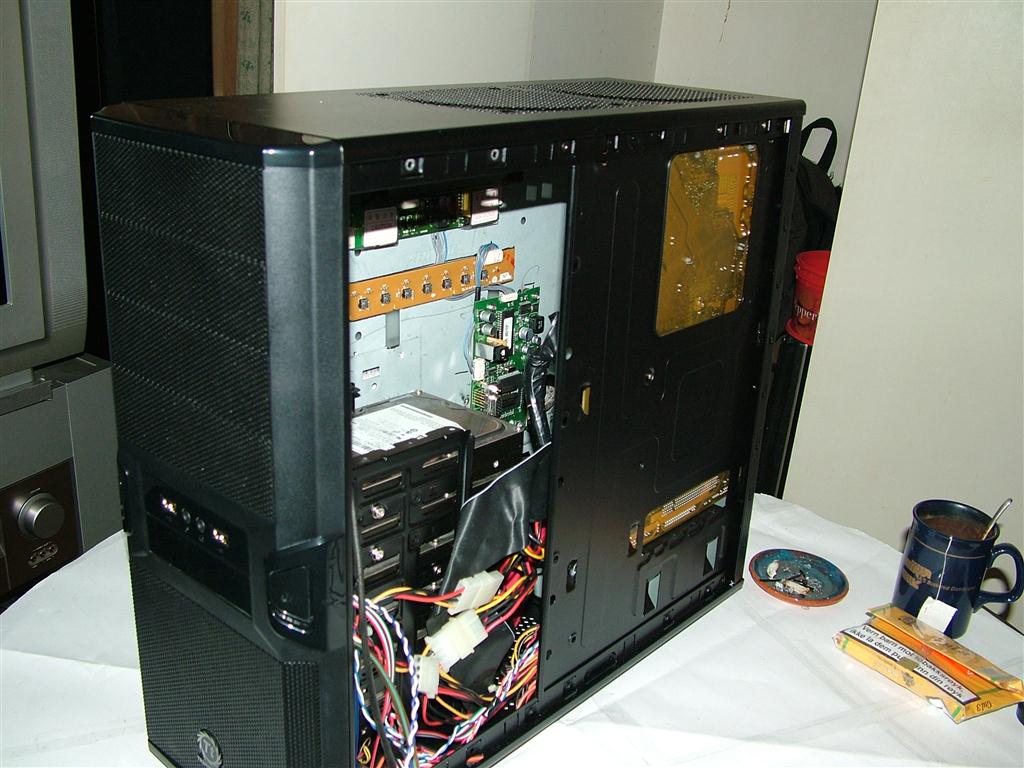

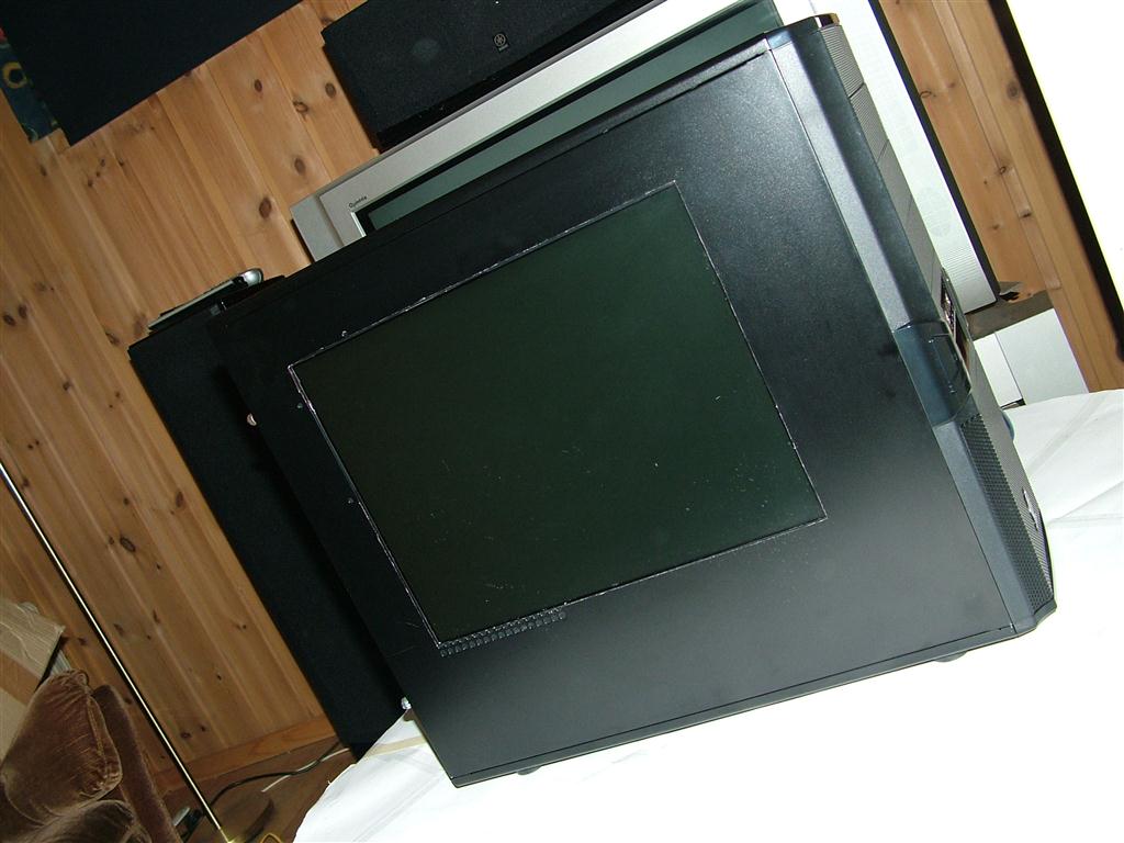

Så kom det store øyeblikket. Det passet! :D Måtte riktig nok fjerne vifta i bakkant av kabinettet, men den er ikke så viktig.
Bilder fra andre siden med sidedøra montert.
post-30081-0-82285400-1295379177_thumb.jpg post-30081-0-58692700-1295379184_thumb.jpg
Bildet tatt bak kassa.

Her står filserveren ute i gangen igjen og koser seg :D
Er litt små ting som må ordnes. Skulle hatt en U-profil gummilist å tredd på rundt der jeg har skjært i sidedøra. Noen som vet hvor jeg får tak i sånt?
Må også lodde litt ledninger og den grå bakplata til skjermen skal jeg vel lakkere sort til etterhvert.
Er ganske fornøyd med prosjektet :cool:
