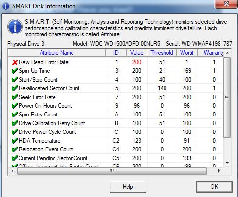

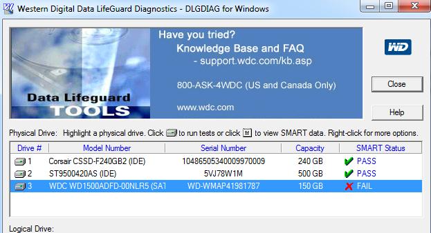

Har en WD Raptor WD1500ADFD-00NLR5 som Western Digital Data LifeGuard Diagnostics har startet å melde Smart Status : Fail

We are sorry to hear that you are experiencing problems with your drive. The test result of Data Lifeguard indicates that the drive is developing a fault and needs to be replaced.

Hentet disken og har nå testet den på 3 forskjellige maskiner.
Får fortsatt samme feil i Western Digital Data LifeGuard Diagnostics
Er det jeg som tar feil , at det ikke er noe galt med disken ?

Du må spesifisere at du har snakket med WD selv og de anbefaler bytte av disken, og at det er WD sitt eget diagnose verktøy som gjelder her.
Om det blir for mye kluss så sørger du for at du har backup av innholdet på disken (Det har du vell allerede.) så kjører du til den blåser helt og sender den til butikken.
