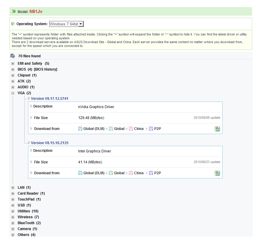

helsten2 Skrevet 10. januar 2011 Skrevet 10. januar 2011 (endret) Iflg ASUS linken du gav så skal du ha følgende skjermdrivere installert: Stemmer det? EDIT2: Du har ikke gått direkte inn på NVIDIAs sider og lastet ned drivere derfra? EDIT1: memtest86 kan ta noen timer, ja ... Endret 10. januar 2011 av helsten2
sveibuen Skrevet 10. januar 2011 Forfatter Skrevet 10. januar 2011 Det stemmer ja. Prøvde først med dem skjermkort driverene der, uten hell. Så gikk jeg innpå nvidia.com å lastet ned der, uten hell. Altså BSOD uansett.
helsten2 Skrevet 10. januar 2011 Skrevet 10. januar 2011 Hmm, .... Hadde en kompis med en laptop som fikk tilfeldige BSOD slik som du. Det viste seg å være feil skjerm-driver (lastet ned direkte fra produsent av skjermkortet istedetfor produsenten av laptopen). Det blir litt gjetting fra min side, men jeg foreslår følgende: 1. Last ned korrekte drivere fra ASUS hjemmeside (Win7 64-bit) 2. Uninstall nåværende drivere (device manager og Programs and Features i Control Panel hvis nødvending) 3. Reboot i safe-mode og kjør driver sweeper 4. Reboot og installer driverne du lastet ned i punkt 1 5. Reboot (for sikkerhets skyld) Hvis dette ikke går, så kan du evt. prøve en full reinstallasjon av Windows (med formatering) - hvis det lar seg gjøre. Hvis heller ikke det går - så håper jeg garantien gjelder enda ...
