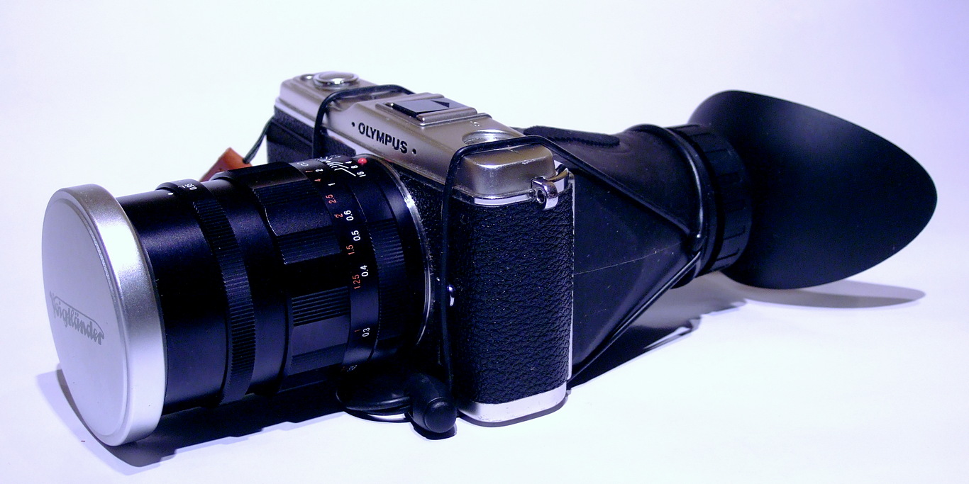

a_aa Skrevet 9. januar 2011 Skrevet 9. januar 2011 Jepp! På E-P1 går det greit å bruke den - men det kunne nok vært bedre. Problemet er at skjermen ikke har god nok oppløsning til at jeg stoler på at jeg har korrekt fokus uten å ofte måtte bruke forstørrelse. Og det tar litt ekstra tid. Tiden er forøvrig det eneste problemet - det er enkelt å sette fokus korrekt når man først bruker forstørrelse. På E-P1 kan man jo ikke sette på en EVF, den mangler port for dette (noe E-P2, E-PL1 og E-PL2 har). Min workaround for dette er å bruke en HoodLoupe (med HoodMAG-okular) - det gjør LCD-en til en slags EVF. Selv om den ikke kan gjøre noe med at oppløsningen er i skrinneste laget, får man i hvertfall se den oppløsningen man faktisk har meget godt - og man får støtte kameraet mot hodet. Tok et par videosnutter i jula, og det funka meget godt med HoodLoupen. Ulempen fremgår av bildet under - den er svær, og ødelegger lommekamerakonseptet fullstendig når den er satt på: (Her har jeg forresten satt på motlysblender/deksel fra CV Nokton 50mm f/1.5, som er en god del mindre enn de som fulgte med 25mm-ern - med denne kan jeg fortsatt stappe kameraet ned i en romslig jakkelomme - såfremt ikke Hoodloupen er på, selvsagt...) Det er altså ingen problemer med å fokusere dersom du har noen sekunder på deg - men med E-P1 kan du ikke forvente å komme i nærheten av fokuseringshastigheten som man kan oppnå på en rangefinder. Jeg vil tro at trangen til å forstørre for å føle seg sikker på fokus vil være atskillig mindre for de med høyoppløste EVF-er - og min spådom er at disse bare vil bli bedre og bedre i årene som kommer. Muligens også med fokushjelp/-bekreftelse? Og Voigtländern kjennes ut til å kunne levere i mange tiår framover - meget solid og velbygd. Jeg vil bli overrasket om den ikke overlever formatet den er bygd for, faktisk

Shocktrauma Skrevet 1. februar 2011 Skrevet 1. februar 2011 a_aa: Ingen tvil om at objektivet leverer, men for et forferdelig grusomt syn. Er jo større enn min 5DII/35L nesten.
a_aa Skrevet 1. februar 2011 Skrevet 1. februar 2011 Jeg har brukt den på Panasonic G2 og GH2 med svært godt resultat. Den elektroniske søkeren på G2 & GH2 er god nok til å kunne stille fokus raskt med litt trening, og videomulighetene på GH2 gjør dette objektivet svært attraktivt til filming. Velkommen til forumet, Asahi! Godt å høre at fokuseringen går bra med skikkelig EVF! Lovte meg selv å ikke investere i noe nytt µ4/3-hus før jeg hadde hatt E-P1 i to år - men jeg har vært fristet mange ganger, det skal sies. Først og fremst har fristelsene vært en mer høyoppløst, MF-vennlig skjerm (E-P1 har en 230K, som riktignok er god) og mulighet for EVF. Får se hva som er på markedet i juli/august, da går karantenetiden ut a_aa: Ingen tvil om at objektivet leverer, men for et forferdelig grusomt syn. Er jo større enn min 5DII/35L nesten. Hva - disser'u oppsettet mitt, eller Neida, HoodLoupen er nok temmelig stor - og man kan vel knapt si at den tilfører noe særlig klassiske elementer til utseendet... Likevel synes jeg den har en slags "harry-sjarm", litt traktor-aktig enkel og rett fram, liksom. Og faktum er at jeg synes den er god å bruke, kanskje spesielt fordi jeg er links-øyd, og slipper å gni nesa inn i baksida på kameraet selv om jeg ser i søkeren. Hadde vært interessant og sett en 3" høyoppløst OLED-skjerm gjennom HoodLoupen, det ville nok minimert fokuseringsutfordringer til bortimot null og niks...
