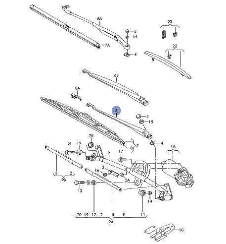

Armene får du kjøpt på eBay som nevnt over eller hos nærmeste Audi forhandler. Partnummer er i følge katalogen jeg har for 2002 A4:
Aerotwin: Venstre visker 8E1955407C, høyre visker 8E1955408C
Hvis du absolutt vil bruke Biltema sine viskerblader tror jeg du må ha disse:
Venstre visker 8E1955407A , høyre visker 8E2955407A
Merk at da må du sannsynligvis også ha to klips (itemnummer 8A på bildet) 8E0955247
Du finner dem på www.nbd.no
