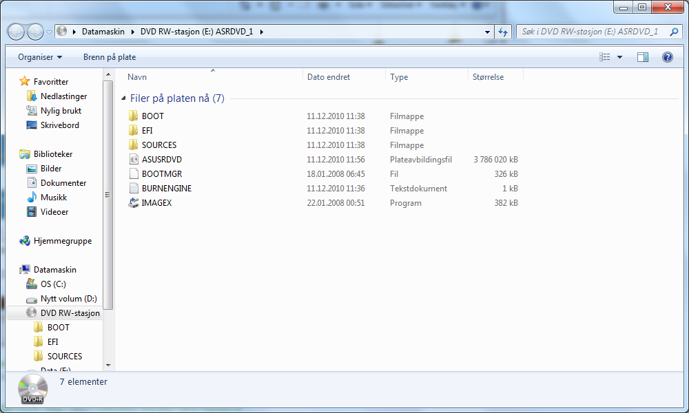

united59 Skrevet 11. januar 2011 Forfatter Skrevet 11. januar 2011 Ok her er siste oppdatering i denne føljetongen: - DVD-platene mine gir meg IKKE noen mulighet til å installere noen recovery partisjon (fant det ut på den harde måten, klikket ikke avbryt i tide, ble nødt til å restore hele imaget og installere W7 slik som det var. Gikk noen timer der igjen, er i ferd med å avinstallere antivir og oppdatere W7 mm. Men ssd-disken med flere småprogrammer er intakt. -Google Portable Chrome kjører helt fint fra ssd-disken (som altså ikke er os-disk). Fikk til å legge nedlastingsmappa fast/automatisk til ssd-disken, selv om den ikke var/er os-disk. (må vel gjøre det på nytt nå, ser jeg). - mitt system er W7 Home Premium 64-bits. (men hva er x86 egentlig?). Recoveryplate1 - største fil i dvdnr2 heter ASUSRDVD.001 (er omtrent hele dvd'n 3,7 gig, fins bare bare ei småfil i tillegg,den heter "BURNENGINE" - 1 kb). I DVD2 heter storfila ASUSRDVD.002, "BURNENGINE" i tillegg også her. .iso'n jeg brente er på 3,02 gig (kan ta bilde, hvis interessant). Ellers var jeg ganske fornøyd med PC-en før "ulykken" skjedde her i kveld. Er snart tilbake der..
wiberos Skrevet 12. januar 2011 Skrevet 12. januar 2011 (endret) Uffda!! at du måtte gå gjennom en reinstallation!! Ok så det er ikke noe recovery partition option forstår jeg.. det blir da vanskelig tror jeg å gjøre noe med fra de DVD platene du har, siden alle de asusrdvd.img,001,002 osv, er filer som behandles fra den recovery utility fra asus, og sikkert ikke enkelt å åpne dem ellers. (jeg ser at det er den imagex.exe fra MS i en av de platene, men hvorfor? Ikke så god å si.) Uansett, for å ikke komme opp i flerre reinstallasjoner, får ting blir som de er, men dog på grunn av det ssd og alle de problemene du har fått i forbindelse med installasjon av windows på den, gjenstår et spørmål: -hvordan blir det, eller hadde blitt, om du hadde ønsket deg å installere en windows 7 eller Vista, eller XP på den? Dvs i en dualboot configuration? Spørsmålet er som en slags provokasjon for fremtiden, dvs du skal ikke tenke å klone men helst installere et OS på den. Hva slags hindringer eller løsninger blir ut fra det? Det vil i så fall være et reell problemstilling som mange velger å kaste seg i, men som for deg vil være en mulighet å finne ut, slik at en overgang til ssd vil være uproblematisk, når du velger den teknologien. Det du burde underveis forske og beherske er: -booting av dvd eller usb med winpe eller winre og oversikt over noe få verktøy som kan hjelpe deg å mestre situasjoner hvor windows ikke booter , hvor du kan velge hvor system partition skal være,hvor du kan feilsøke osv. Som start vil jeg anbefale at du bruker det som, før, var recovery partition som boot enhet, dvs som system partition og som windows 7 installasjons partition. Med å editere BCD og i tillegg plasere sources files fra din "digital river dvd" vil du kunne starte PC, og velge om å starte den allerede Windows som du har i C:\, eller starte en Windows installasjon. I tillegg kan du bruke den som arbeidsbenk, hvor du kan arbeide med boot.wim filer eller annet. Det er ikke noe du skal kaste deg i nå, men jeg liker å la deg vite at det er muligheter for full kontroll når du kommer så langt. Endret 12. januar 2011 av wiberos
