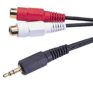

Du trenger ikke kjøpe fancy overgang fra digital optisk til analog stereo.
Du skal uansett bruke stereolyd? Da bruker du bare den AV-kabelen som fulgte med PS3 (den med gul, rød og hvit). Du bruker rød/hvit delen som er stereolyd. Den eneste overgangen du da trenger er en slik fra Clas:
http://www.clasohlso...spx?id=53268070
Evt. kun en plugg som har de tilkoblingene, uten ledningen.
Du må kanskje endre på noen instillinger i PS3-meny for å rute bilde via HDMI og lyd via AV-kontakt.
