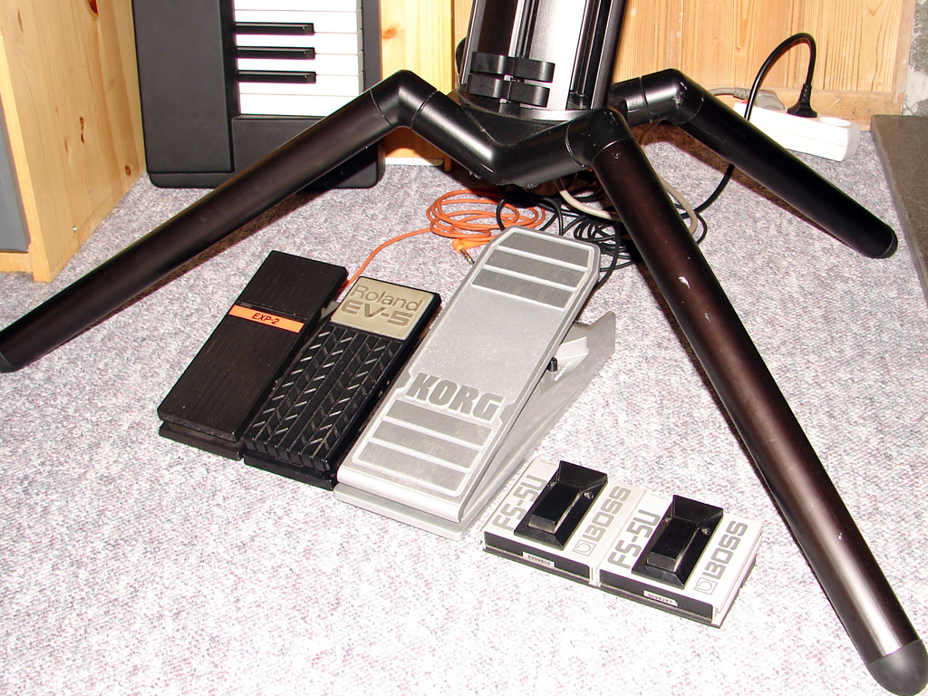

vegjoh Skrevet 23. januar 2011 Skrevet 23. januar 2011 K&M Spider (og Spider Pro) har jo ganske bra plass til pedaler, med sine "edderkoppføtter". Midtsøylen på Spider går ikke ned til gulvet slik som på Ultimate Support. Sier meg enig i at Ultimate Apex er veldig vanskelig i forhold til pedalplassering. Jeg har et K&M Spider Pro og bruker ofte 3x Expression-pedaler + 2x Switch/Sustain, og det fungerer utmerket. Og som allerede nevnt, er høydejusteringen trinnløs. Finnes også X-stativer med "tannhjul" i stedet for skive og pinne, slik som Bytex nevner, og dette gir flere mulige nivåer. Jeg tror f.eks. at SLX KS32 på Sound1.no er slik. Vegard
