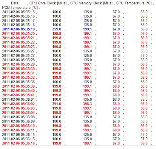

Logg fra GPU-Z fra dette:
Ved den første blå linjen falt bildet ut/artifacts, ved den siste blå linjen kom bildet tilbake.
Ser ikke ut som temp problem for meg, men vet ikke hvorfor den friker ut når clock speed går opp... vet ei ikke hvorfor clock speed går opp når jeg endrer oppløsning. Den står jo tross alt "forced" i rivaturner til 100/135.

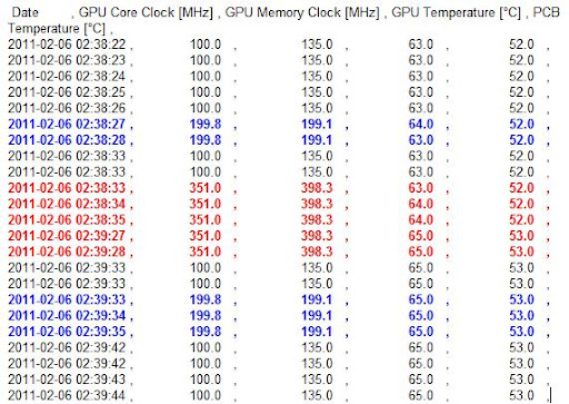

Nå gikk bare inn på Nvidia kontrollpanel (uten å gjøre endringer)
Ved blå linje åpnes Nvidia kontrollpanel
Etter siste linje går pc i blåskjerm og slår seg deretter av (an error occured... save the hardware from beeing damaged osv)
