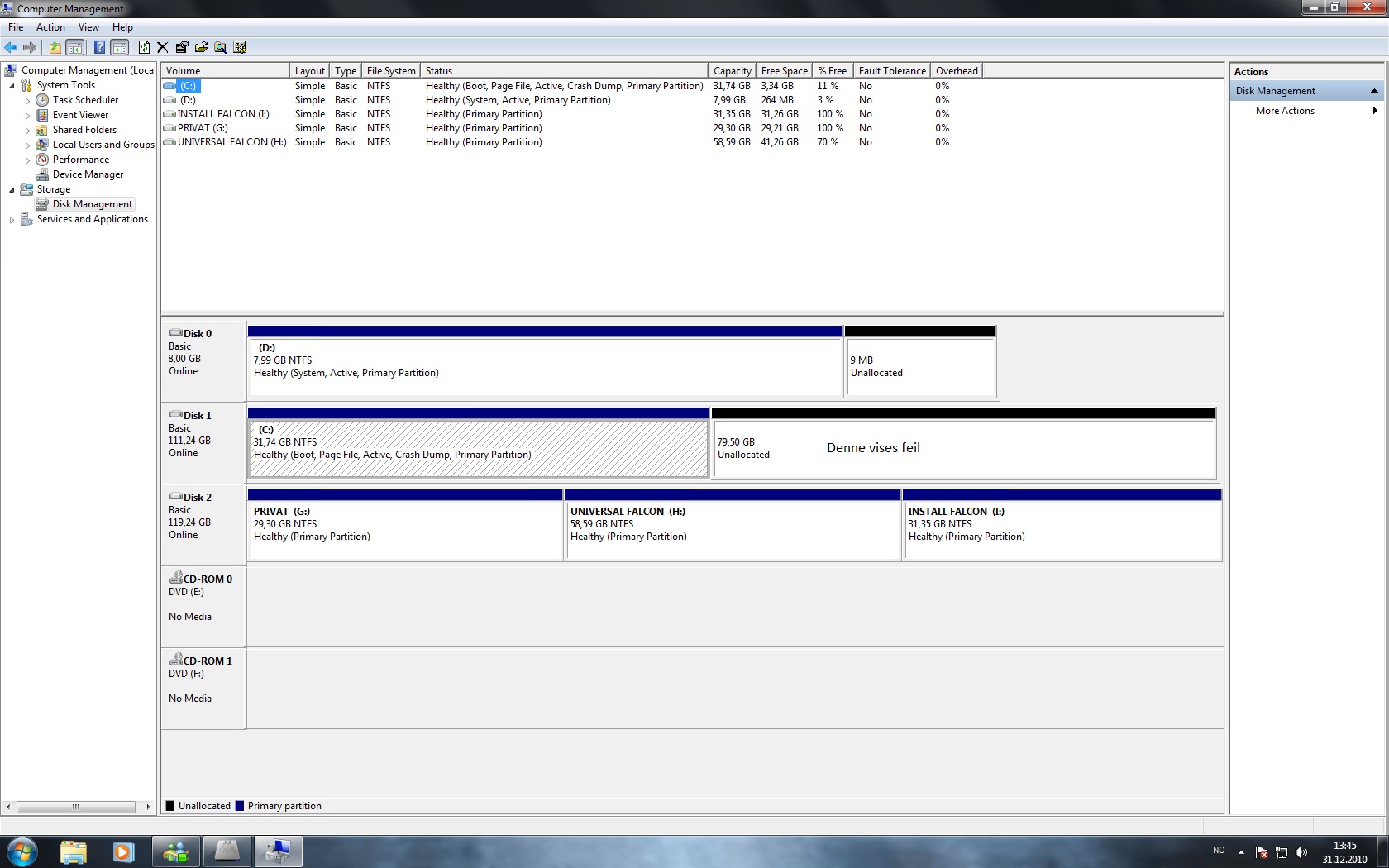

Etter å ha konfigurert 2 stk. RAID 0 volum med Intel Matrix storage manager så ville jeg formatere restende diskplass med disk managment i Win 7.
Problemet er at resterende diskplass vises som dobbelt så stor som den skulle ha vært.
Da jeg forventet 40 GB som ledig i RAID 0 vises den heller som 80 GB.
Bruker Intel RAID driver med 2 stk. identiske SSD disker.
Hvordan får jeg volumet til å vises i riktig størrelse ?
Det er disk 0 og 1 som er satt i RAID 0 med to identiske 64 GB disker som er problemet. Disse er det installert dualboot på mellom XP og WIN7. Partisjon C og D med Wint og XP er laget i Intel storage manger og kommer riktig frem.
Disk 2 er ikke med i RAID oppsettet.
Raid 0 er = 2 x64GB. Så det burde være riktig slik det er.
Men hva er det disk 0 på 8GB for noe?
Om alt er slik det burde, så må du extend din C: volume litt til. 31GB er alt for lite.
Fra diskbehandling ser man at du har 3 disker men det er vel 4 totalt, Er det riktig? (bare for å sikre at det er ikke noe UFO inni der :))
1. Jeg har 3 disker. Som vist i Disk managment 0, 1 og 2.
2. Disk 2 er en 128 GB SSD disk som ikke er med i RAID oppsettet.
3. Disk 0 og 1 er to stk. 64 GB SSD disker i RAID 0. Siden de står i RAID 0 oppsett skal det kun væretilgjengelig 64 GB totalt på disk 0 og 1.
Partisjonen på 8GB er XP(partisjon D)
Som det vises i disk managment er det nesten ledig 80 GB som unallocated space på RAID 0 oppsettet som kun gir 64GB tilgjengelig.
Da Win7 er tildelt 32GB og XP 8GB skal jeg egentlig ha tilgjengelig rundt 20GB på RAID 0 oppsettet. Men som det synes i Disk managment har jeg nesten 80.
Formaterer jeg den partisjonen så synes den også som nesten 80 i min datamskin. Derfor må noe være veldig galt :)
Har også lastet ned noen partisjonsverktøy som gir samme resultat som Disk managment i Windows.

Neida ....Raid 0 = 2 x 64 GB (begge disker summeres til et )
Raid 1 = 1 x64GB (kun en av de to diskene)
Men det som vises her er litt ... bananas... men det er på grunn at du har installert XP først.
Jeg lurer på det also, om du tar jobben å installere på nytt, men Installere Windows 7 først og ikke XP.
Om du booter eller bruker xp mest, og dermed ønsker å plassere på det første volume på array, går det også fint å gjøre.
Det er mange muligheter her, så tenk på det litt. Ikke annet at de 2 diskene på 64GB skulle vises ikke som 2 disker men kun som en i diskbehandling.

Har satt opp 2 stk. like SSD disker på 64 GB i RAID 0 nå.
Har kun installert WIN7 men når jeg ser i disk managment har jeg totalt 128GB ?
Skulle jeg ikke ha kun 64 GB tilgjengelig når de kjører "striped" selv om den totale plassen utgjør 128 GB ?
Edit: Kan nevnes at volumet er laget med Intel Matrix storage manger med RAID0 oppsett før oppstart.
Endret av Knopfix
Godt nytt år til deg og....
Nei, du blander litt her...
Raid 0 er ikke mirrored, ergo total volume er = 2 x64GB => 128 GB.
Men hvis du velger Raid 1 , så vil du få totalt 1 av 2 , dvs 1 X64 GB, siden den andre er en clone fra den første i array.

OK, da har jeg misforstått hvordan RAID 0 synes som tildelt plass.
Det stemmer at det er RAID 0 jeg skal sette opp. Bruker RAID 1 på serveren med saker jeg ikke vil miste.
På stripe size har jeg brukt 128K som er default på Intel Matrix storage manager. Kan jeg oppnå bedre ytelse med mindre størrelse ?
