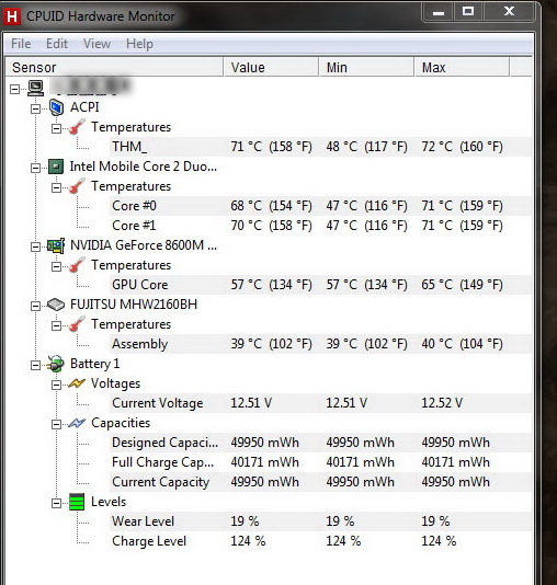

MonaH Skrevet 13. desember 2010 Skrevet 13. desember 2010 Jeg er så usikker, derfor bilde, og så spør jeg: Er denne temperaturen noe å bekymre seg for? DELL Inspiron 1720
MonaH Skrevet 14. desember 2010 Forfatter Skrevet 14. desember 2010 (endret) Hæ? Det er da jeg bruker maskina.. Vifta går oftere og oftere.. var ikke sånn før. Endret 14. desember 2010 av MonaH
007CD Skrevet 14. desember 2010 Skrevet 14. desember 2010 Det at vifta går oftere og oftere skyldes at du nå har fått flere ubudene leieboere på besøk. Altså støv og hybelkaniner, disse funker som glava og isolerer kjøleribbene, og da får du ikke ventilert ut varmen like lett som før.
MonaH Skrevet 14. desember 2010 Forfatter Skrevet 14. desember 2010 Går vel ikke an å få de ut så lett da det er en bærbar maskin vel? Sette støvsugeren på under/på siden, ved vifta?
007CD Skrevet 15. desember 2010 Skrevet 15. desember 2010 Dy må nok ha ett helvetes til vakuum for å si det mildt for å få ut støvet den veien. Så her er det to valg. 1 Komprimert luft på boks / kompressor og blåsing igjennom "eksos" porten på maskinen. 2 Men det beste tar riktignok livet av garanti og reklamasjon på maskinen og det er å skru den opp for å deretter gjøre rent det som er av kjøleribber og kaste hybelkaninene i ovnen så de får gjort nytte for seg i å lage varme for deg
RRhoads Skrevet 15. desember 2010 Skrevet 15. desember 2010 Det er sikkert mulig å levere den på service for å få renset den også. Da beholder du garantien.
MonaH Skrevet 15. desember 2010 Forfatter Skrevet 15. desember 2010 Ok, vel, jeg får se det an. har en kompis som sikkert kan mer om dette enn meg
Klykken- Skrevet 15. desember 2010 Skrevet 15. desember 2010 (endret) Men det beste tar riktignok livet av garanti og reklamasjon på maskinen og det er å skru den opp for å deretter gjøre rent det som er av kjøleribber og kaste hybelkaninene i ovnen så de får gjort nytte for seg i å lage varme for deg Åpner man servicelukene under PCen (hvis den har det) ryker ikke garantien. Iallefall ikke normalt sett. Og det er selvsagt det man skal gjøre. Ikke bør man bruke trykkluft på boks uten å forvisse seg om at vifter ikke spinner opp i uante hastigheter heller, ettersom det vil rasere lagrene i viften. Skrur du opp hele chassiet på PCen så blir saken en annen. Da går du i tillegg mer grundig til verks enn nødvendig, hvis nå PCen din har luker under som lar deg komme til enkelt. Ellers er dette min anbefaling også. Åpne opp og fjern støv. Men vær forsiktig, og sørg for at all nettstrøm/batteri er frakoblet. Endret 15. desember 2010 av Kongklykken

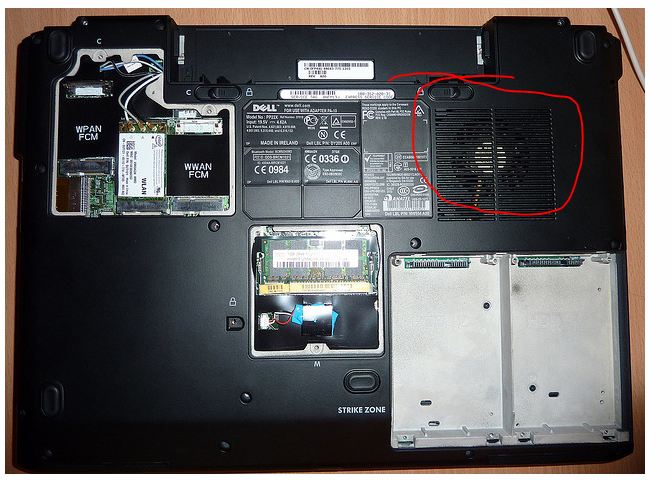

MonaH Skrevet 15. desember 2010 Forfatter Skrevet 15. desember 2010 Ser jeg har noen skruer under på pc'n. Kan jo åpne dem? Er vel de dere mener jeg kan åpe uten at noe går gæli? har vel ikke garant lenger (tror jeg) Kjøpte denne i sept. 2007
MonaH Skrevet 15. desember 2010 Forfatter Skrevet 15. desember 2010 Er vel denne jeg burde hatt klart å åpne da kanskje? (bilde fra nett)
MonaH Skrevet 15. desember 2010 Forfatter Skrevet 15. desember 2010 Da har jeg operert pc'n. Kom da på nett igjen Gjorde alt dette (på linken) ned til der jeg "letta på lokket" og kom ned til vifta. Fikk blåst litt nedi der med luft på boks, og skrudde sammen igjen. Sitter igjen med 4 bittesmå skruer *host* http://www.insidemylaptop.com/take-apart-dell-inspiron-1720-1721-dell-vostro-1700-laptop/

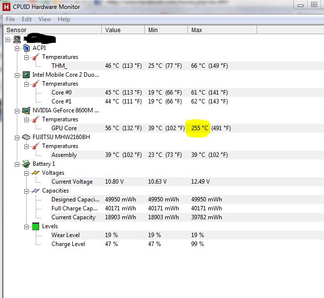

MonaH Skrevet 12. januar 2011 Forfatter Skrevet 12. januar 2011 Må bare legge til et bilde til her. Litt vel varmt skjermkort?? Her tipper jeg det er noe feil i HWMonitor-programmet, og ikke min pc..
Klykken- Skrevet 12. januar 2011 Skrevet 12. januar 2011 (endret) Kan garantere deg at sensoren er defekt eller har en eller annen feil, eller at programmet tuller. Hadde denne tempen vært reell ville maskina slått seg av relativt kjapt, eller i verste fall tatt fyr. Ellers er det gode temperaturer det der til at det er bærbar PC. Endret 12. januar 2011 av Kongklykken
MonaH Skrevet 12. januar 2011 Forfatter Skrevet 12. januar 2011 (endret) Gode? Ingen for varme asså? Det jeg har markert med gult på bildet over er feil i HWMonitor-programmet. Ble rett etter jeg restartet det. Stort sett ligger tempen på alt fra 55° til 62-64° på skjermkortet. Virker som at varmen stiger da maskina står urørt ei stund. Ved bruk, er skjermkortet på ca 55-58° Endret 12. januar 2011 av MonaH
Klykken- Skrevet 13. januar 2011 Skrevet 13. januar 2011 Rundt 100C på skjermkortet kan du regne med i tunge spill, når det står på som verst. Dette skal som regel gå bra. Og rundt 80C på prosessorkjernene kan forekomme i noen tilfeller. Harddisk burde ligge under 50C ved bruk. Om det går mye over disse temperaturene jeg har nevnt burde ringe en bjelle iallefall (støv, plassering av PC osv). Så slik det ser ut nå er temperaturene gode, og langt fra faresonen i alle fall.
