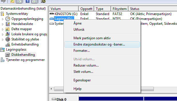

ZitHless Skrevet 14. desember 2010 Forfatter Skrevet 14. desember 2010 Funk ikke da eg ikke finn harddisken der http://bildr.no/view/778802 , Den skal hete "E:/Spill og downloads" men jeg finner den inne på Device manager http://bildr.no/view/778772 , + jeg finner harddisken inne på BIOS, er en 750gb samsung disk..
nebrewfoz Skrevet 14. desember 2010 Skrevet 14. desember 2010 Funk ikke da eg ikke finn harddisken der http://bildr.no/view/778802 , Den skal hete "E:/Spill og downloads" men jeg finner den inne på Device manager http://bildr.no/view/778772 , + jeg finner harddisken inne på BIOS, er en 750gb samsung disk.. Det er vel den som dukker opp i Disk Management som "Disk 1", tenker jeg. Men noe er tydeligvis feil med diskens partisjonstabell (- se på det som en innholdsfortegnelse -), for Windows kjenner ikke igjen det som ligger der og sier at det er "Unallocated" space. Det er slett ikke umulig at et "partition recovery" verktøy kan hjelpe deg med å få gjenopprettet partisjonstabellen slik at alle filer kommer fram igjen, men det er heller ingen garanti for det. Active@ Partition Recovery er et slikt verktøy, men det er ikke gratis. (Mulig du kan laste ned en demo som vil vise deg om det er noe å finne på disken.) TestDisk koster ikke noe, men kan nok være litt vanskeligere å bruke. Det finnes guider flere steder på nettet.
