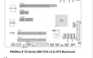

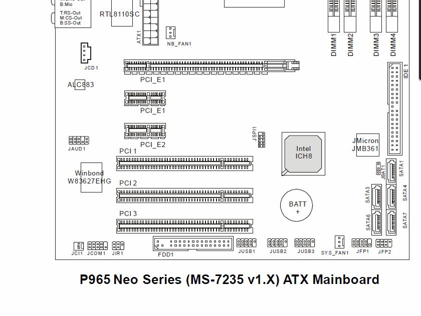

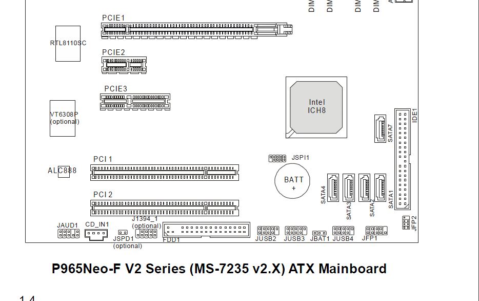

wiberos Skrevet 6. desember 2010 Skrevet 6. desember 2010 Jeg er litt i tvil, derfor vedlegger 2 type msi kort. Se på de og si meg hva du har. I tillegg : Ide kontact ------ har du bare CDrom eller har du harddisk og? Sata kontakter ----- merk gjerne på bilde hvor du har koplet disken-e

shadowano Skrevet 6. desember 2010 Forfatter Skrevet 6. desember 2010 Jeg er litt i tvil, derfor vedlegger 2 type msi kort. Se på de og si meg hva du har. I tillegg : Ide kontact ------ har du bare CDrom eller har du harddisk og? Sata kontakter ----- merk gjerne på bilde hvor du har koplet disken-e Jeg har det nederste kortet. Alle harddiskene er koblet til SATA kontaktene, ide diskene går via USB. Disk med OS er koblet på øverste kontakt, de to neste diskene er koblet på portene rett under. altså de tre øverste sata kontaktene er i bruk. Har bare cdrom på ide.
