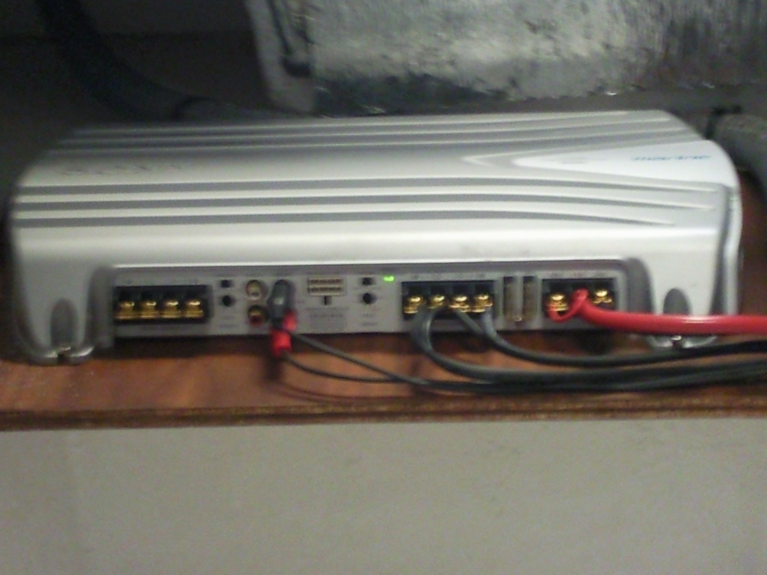

- Montert nye høyttalere og forsterker (marineutstyr, pris ca. 6.000)

- Skifte ut hele det elektriske anlegget til stereoen(ledninger med større ledningstverrsnitt, og litt mindre jallamekk frem til styrekonsoll

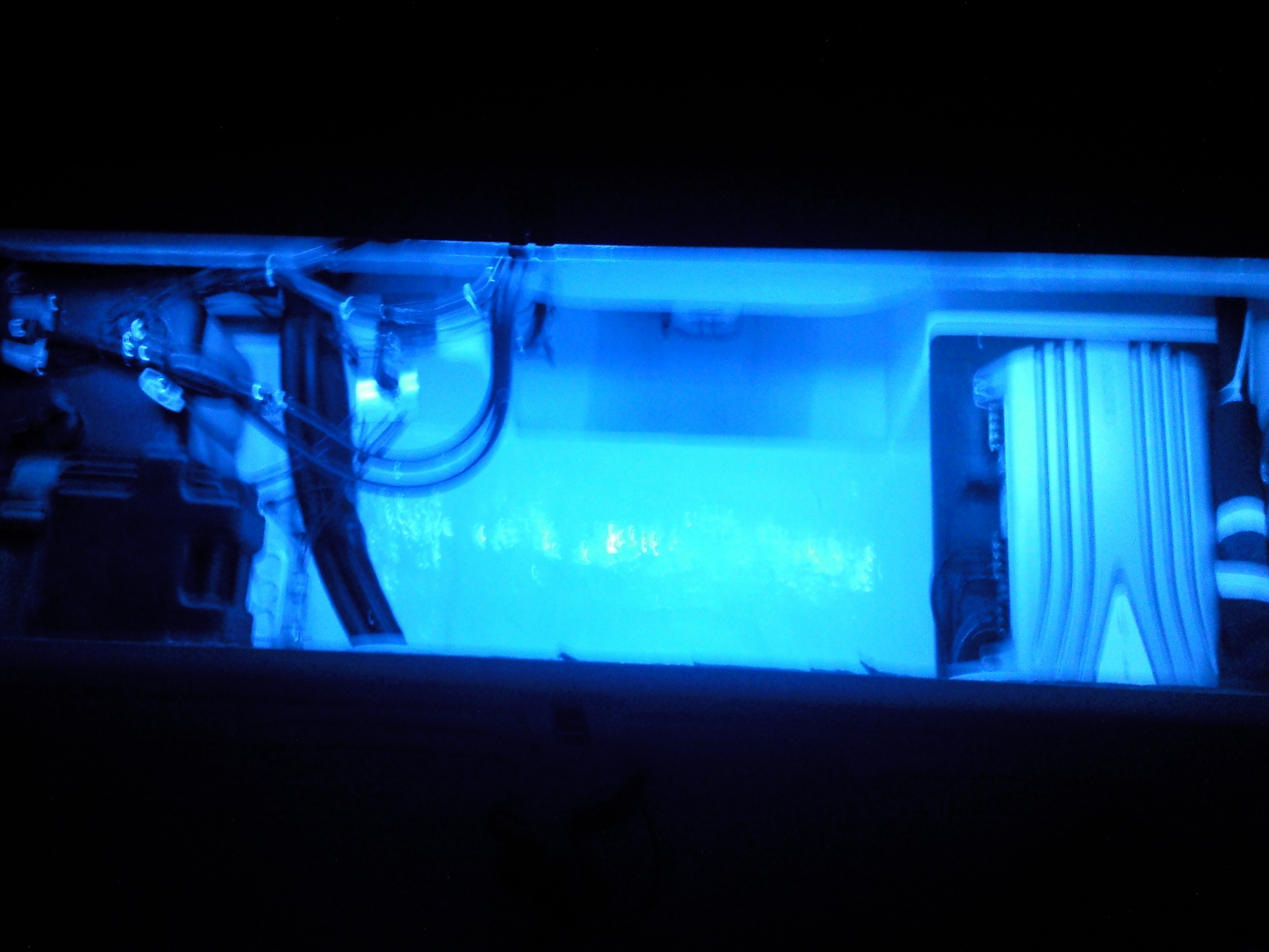

- Montere blå neonlys o.l. baki benk, som slår seg automatisk på når man åpner benken :love:

- Planen er også å få til å montere en høyttalersub. Her står det bare på plassen. Tror jeg må ha høyttalersub for å få noe merkbar effekt i en åpen båt. Hva sier dere?

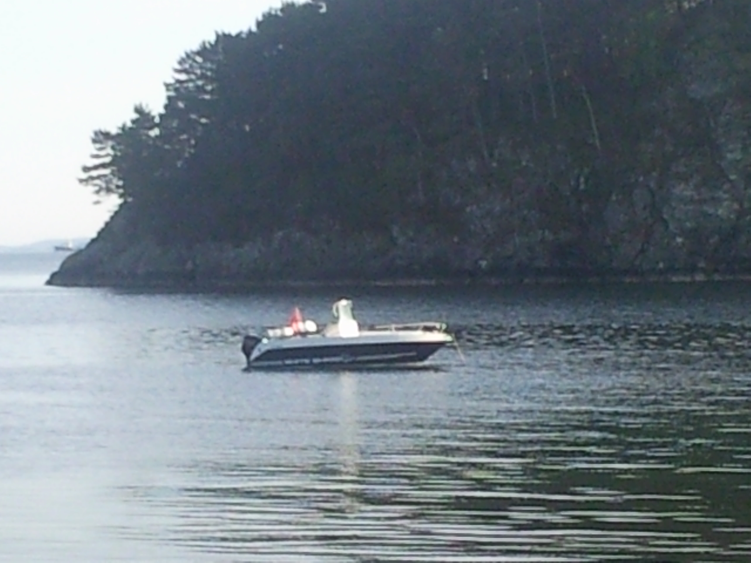

Legger ved ett bilde når foreldrene til en kompis måtte slepe oss. Turen tok forøvrig et par timer.

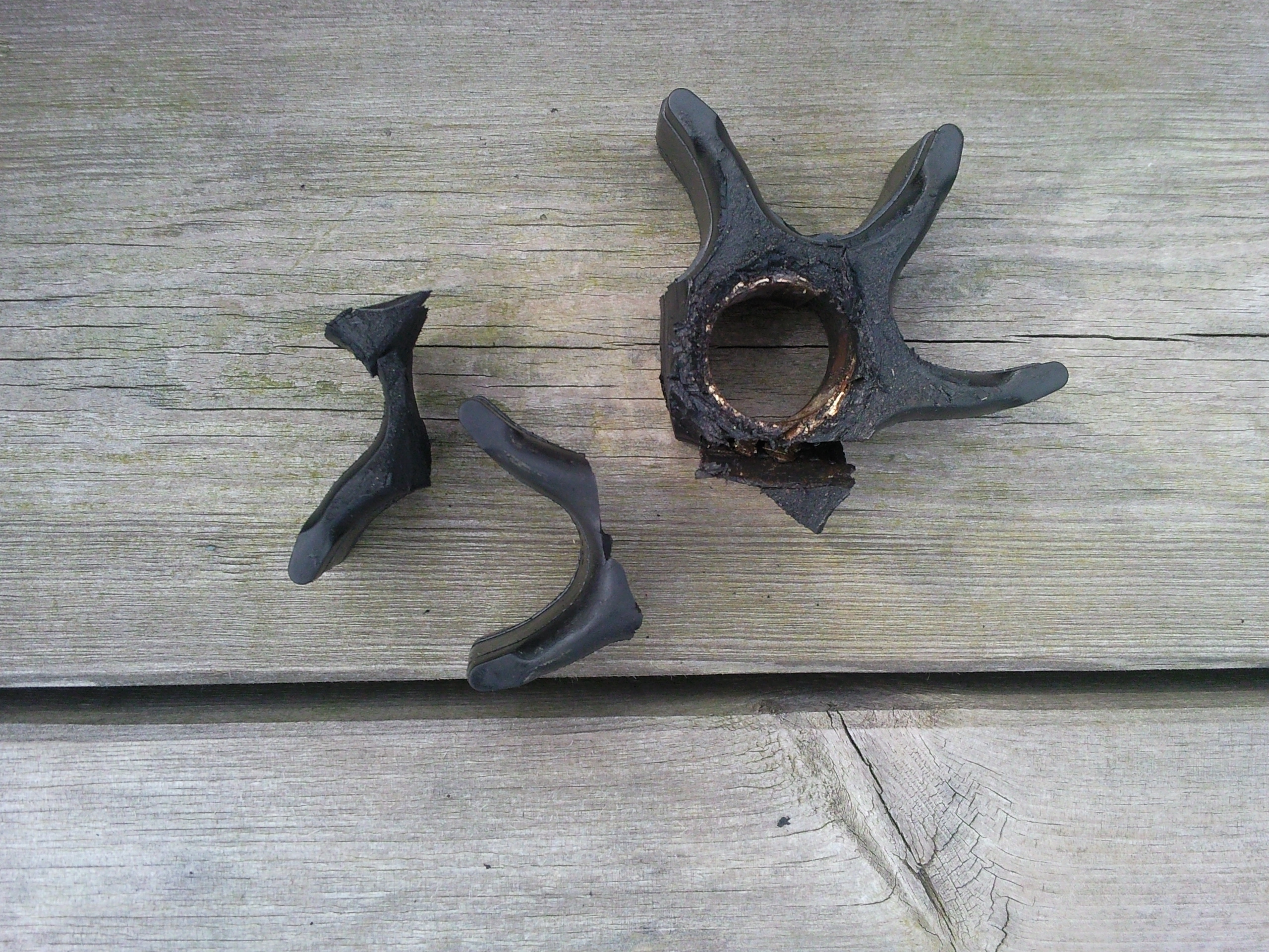

Har ihvertfall fått tatt en lett vask av utvendig skrog og vokset dette. Har gjort klar motoren (skiftet tennplugger, bensinfilter, fylt på resten av giroljen (hadde ikke nok i høst) og skiftet impeller). Måtte voldta den helt for å få den av, så greit å vite at den er skiftet :)

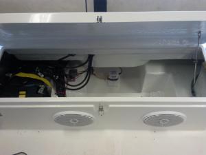

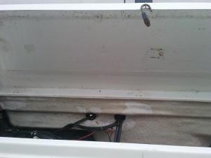

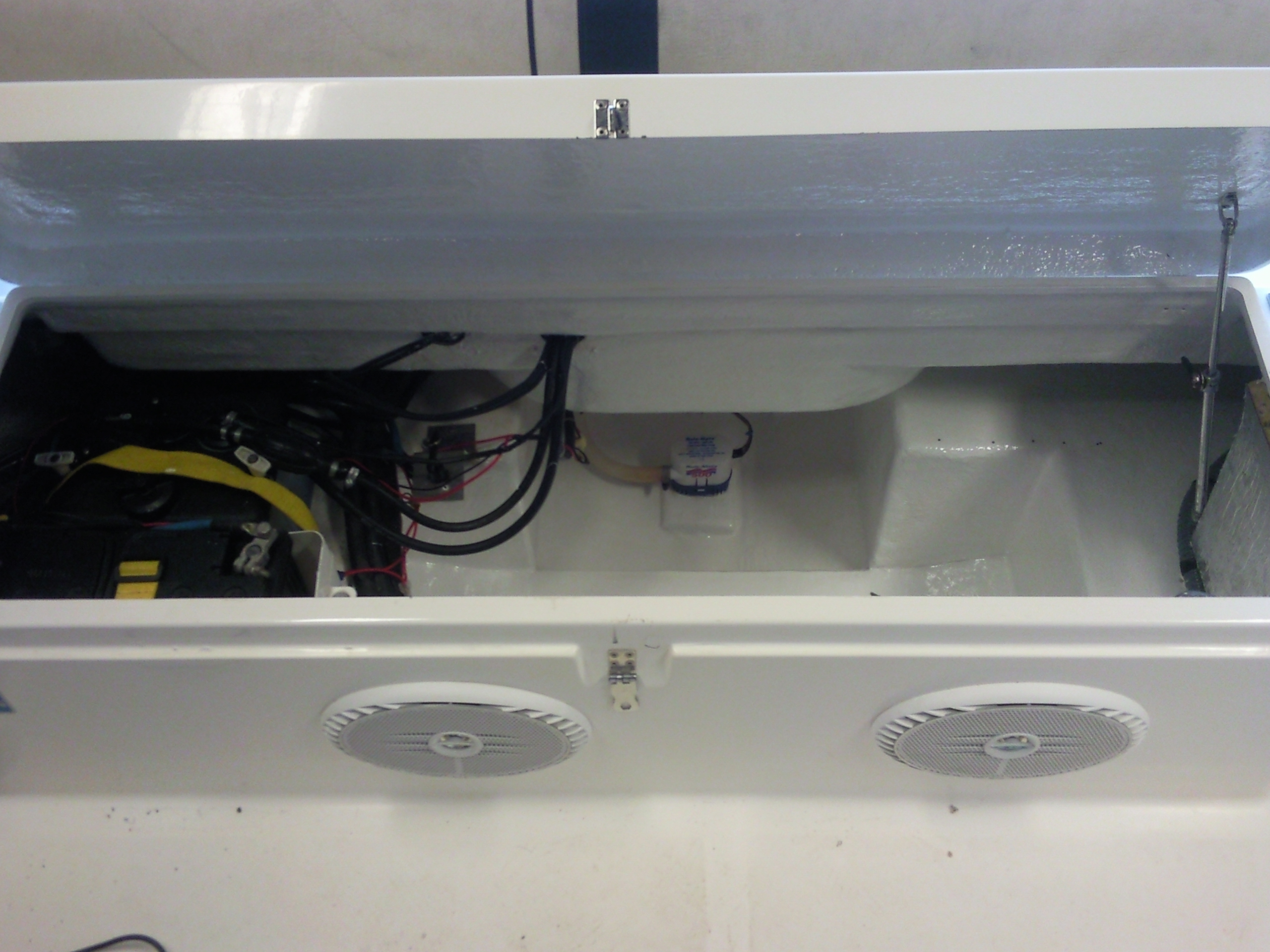

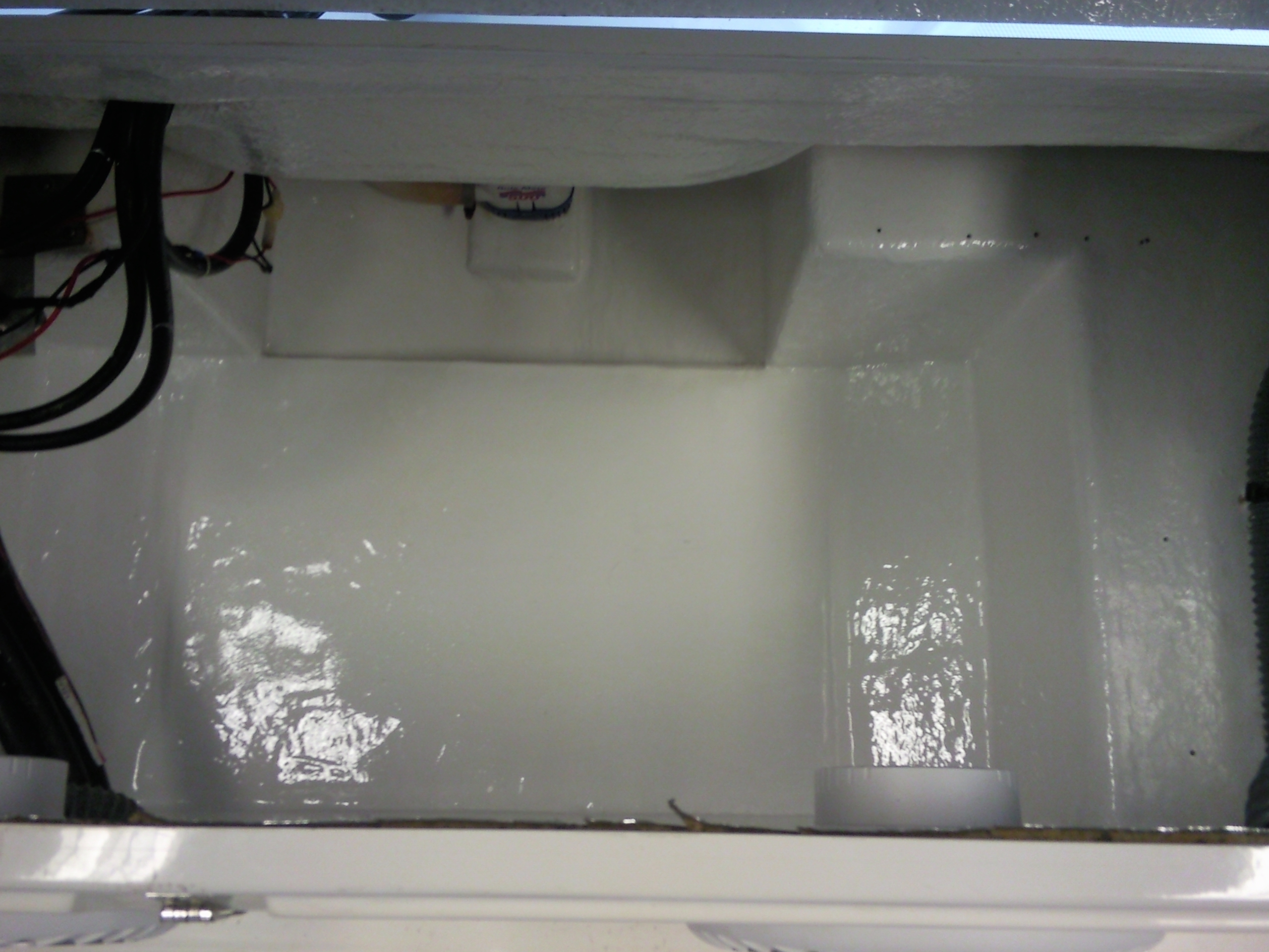

Glemte å ta bilder av benken baki før jeg begynte, men har tatt bilde ganske tidlig. Er fortsatt ikke helt ferdig baki der, så bilder av sluttresultatet kommer.

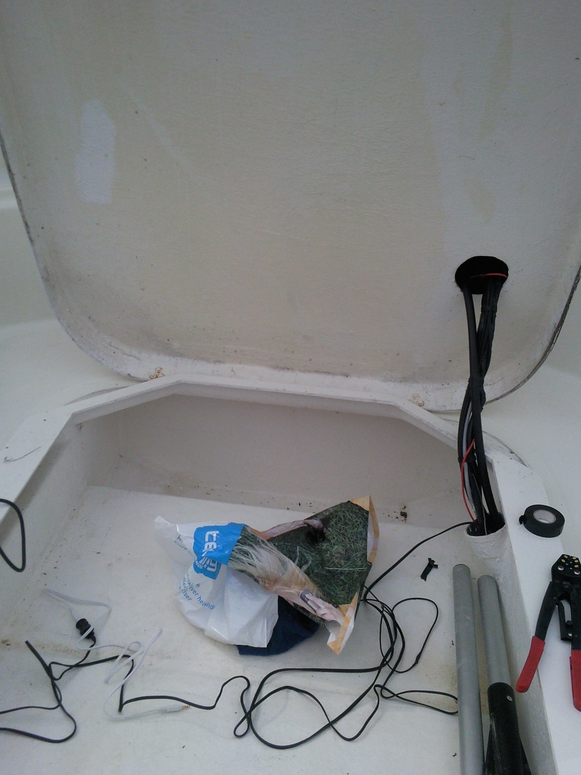

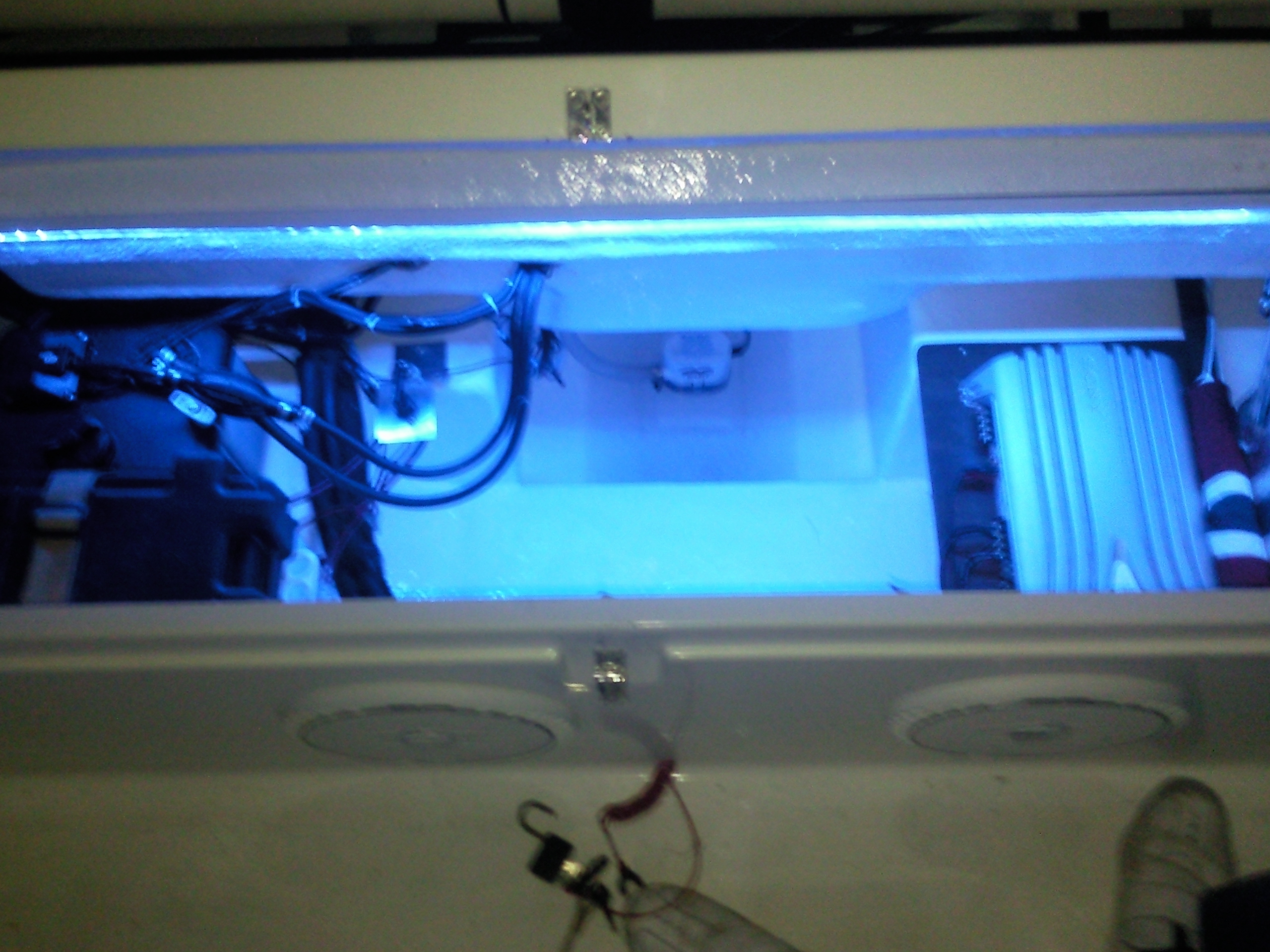

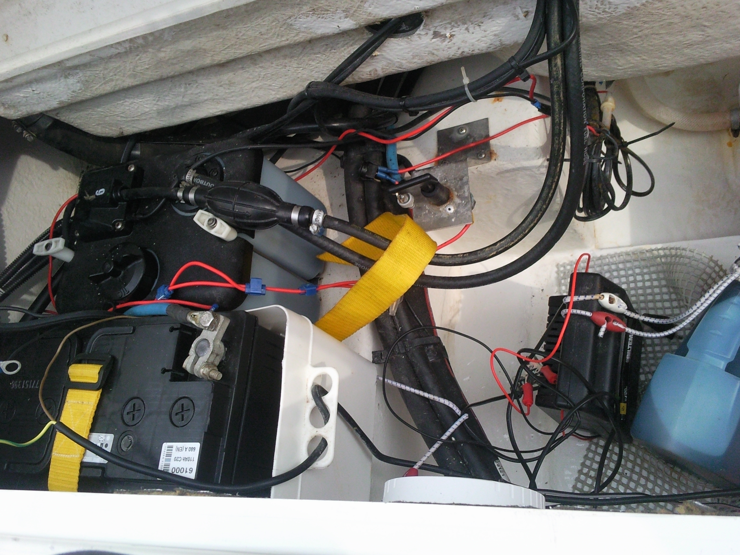

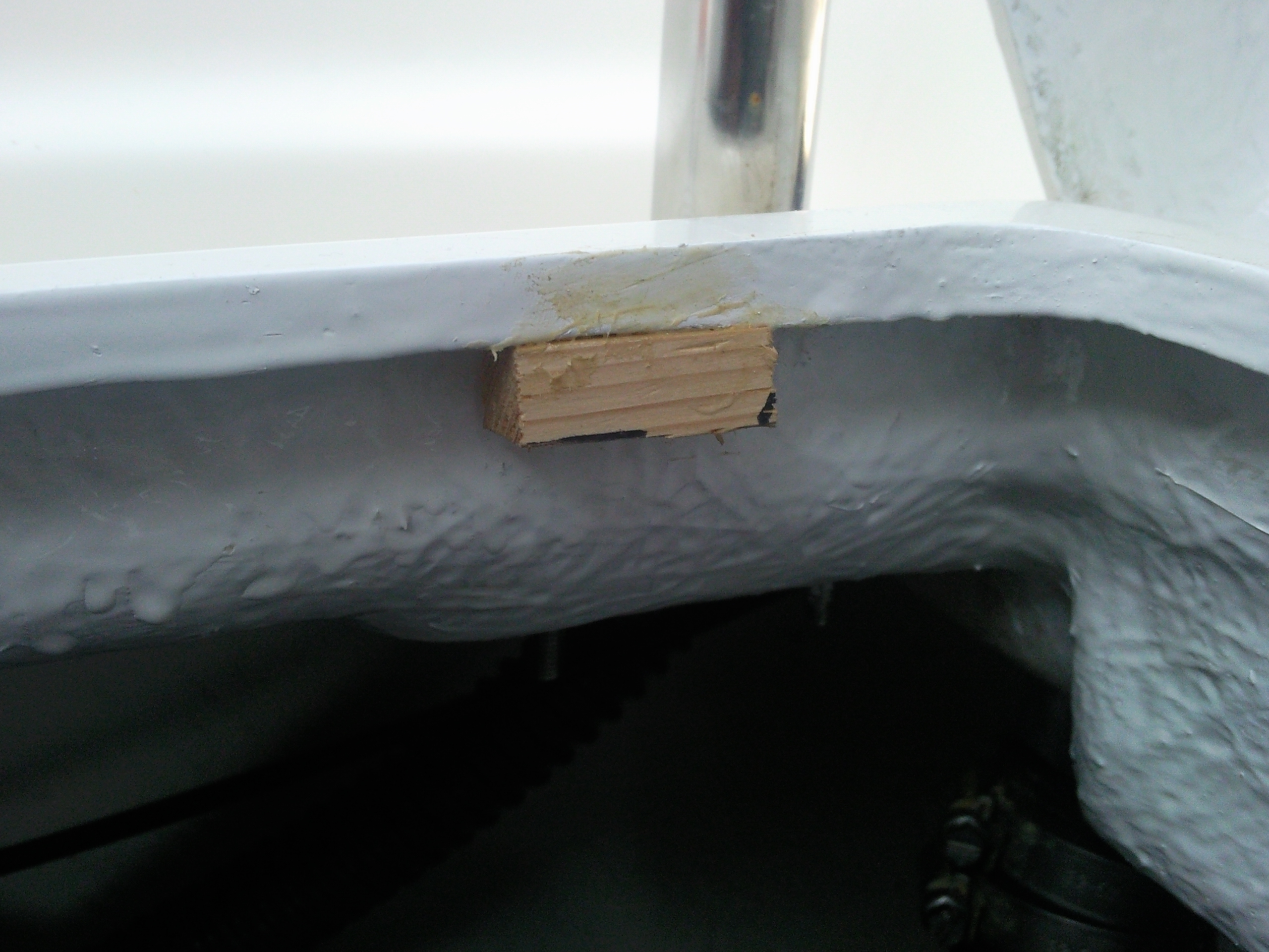

Har ihvertfall fått lagt nye ledninger til anlegg, rengjort og malt med topcoat. Det siste som gjenstår nå er å gjøre ferdig patenten min på de blå lysene baki der. Kjøpe en mikrobryter som leder når bryteren er oppe, altså når benken åpner. Så er det bare å flikke litt der, så er jeg vell i mål baki der.

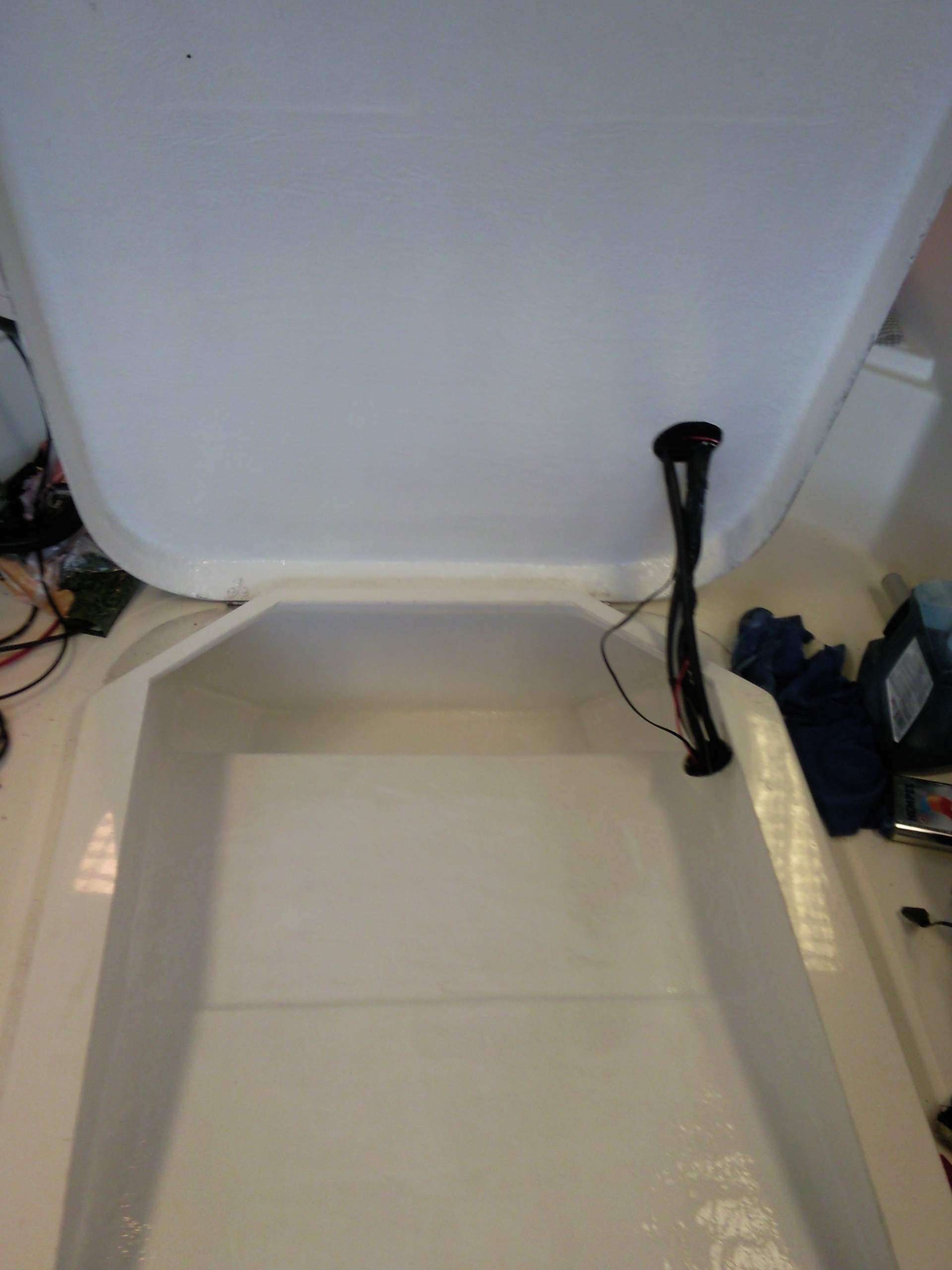

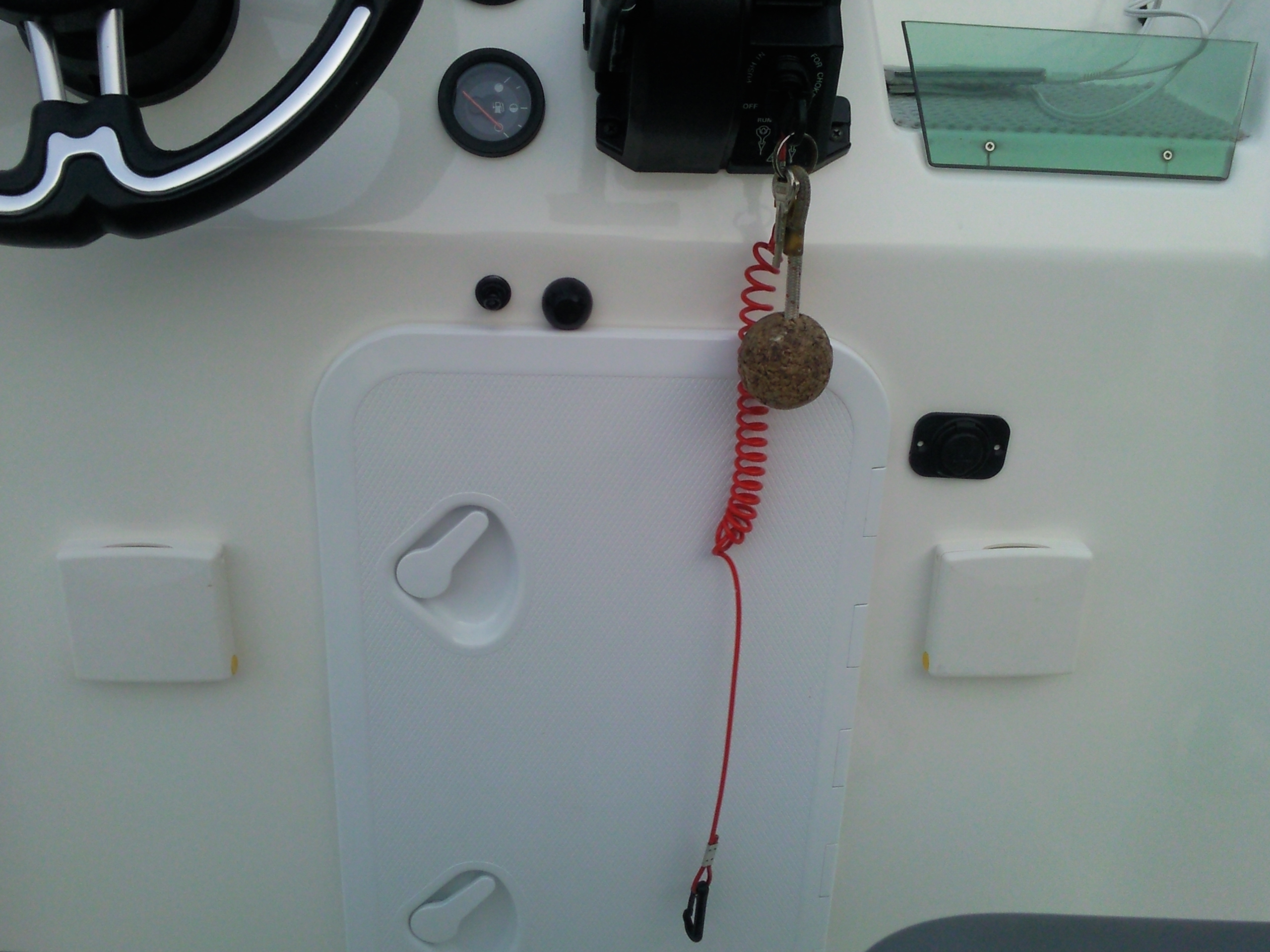

Har også malt med topcoat under konsollen, så der er alt ferdig.
Når det gjelder malingen gjenstår kun tauluke og dreggluke. Tror jeg skal male gulvet inne i konsollen også.
Har montert nye koppholdere, da den ene var knekt, og den andre var falmet. Kjøpte bare helt enkle hvite - satser på at de holder en sesong! :)
Har montert horn i konsollen. Gjorde dette på slutten, så har ikke tatt bilder av det enda.

Gikk selvfølgelig tom for top coat, så fikk ikke malt ferdig foran i taurommet, men fikk tatt inni konsollen og flikket på treklossene til lysprosjektet mitt.

Vasket båten innvendig og vokset den (tok jo resten i går), koblet ferdig hornet, som forøvrig lagde verdens dårligste lyd, og gjort litt småting.
Tenkte ikke på når jeg målte opp hull til hornbryteren at døren til konsollen stod åpen, så den står jo selvfølgelig pisseskeivt. Får ta å endre på dette en dag jeg er i godt humør.
Ellers er det de to nye koppholderne, hvor den ene knakk allerede i dag ... Så selv at ting ser litt skeivt ut når jeg studerer bildet, så her må jeg forbedre ting litt!

Klarte selvfølgelig ikke å vente, så satt den på sjøen :D Får heller ta resten når det passer fremover, som f.eks. bordet, og når Biltema åpner igjen. Lysprosjektet håper jeg å fullføre i morgen, men jeg er blitt syk nå, så vi får se hvor langt jeg kommer...

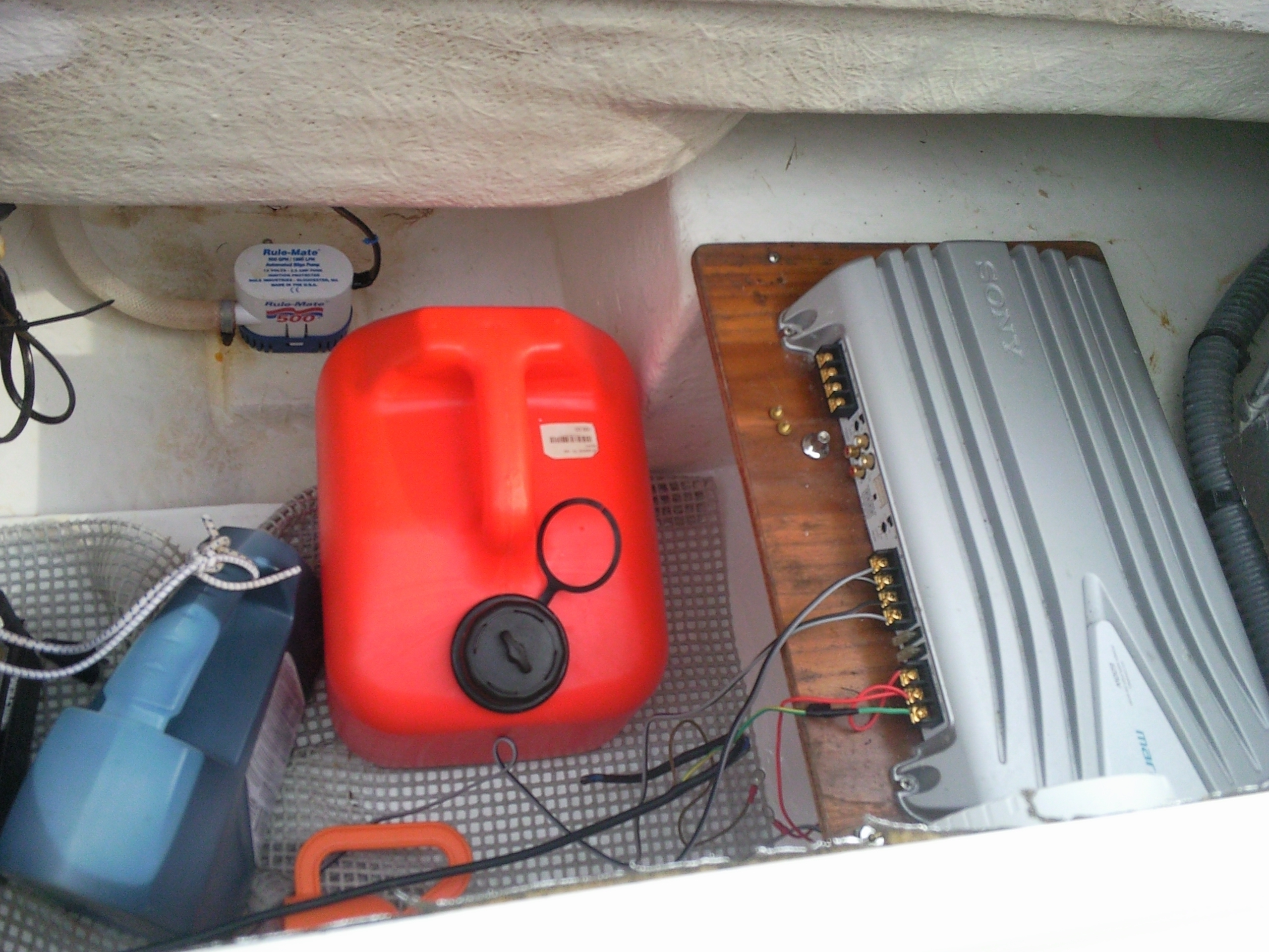

Ferdig å koble lysene baki benken, men det er vell stort sett alt jeg har gjort. Tror ikke jeg skal gjøre noe mer av betydning nå, med mindre dere kommer med noen gode forslag!
