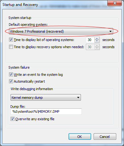

Jeg har 2 oprativsystemer (Win7) åsså villa jeg ta bort sånn at de popper opp på BIOS. men nå har det seg sånn at jeg gjorde at feil oprativsystem starter av seg selv. og det oprativsystemet fungerer ikke. så teknisk sett fungerer ikke pcen.. Hvordan "enable" begge igjenn? Dette er da et Gigabyte motherboard å Win7..

Men jeg kommer meg ikke in i noen oprativsystemer. Jeg endra derre oprativsystem valget inne i windows. 'Jeg vet ikke hvordan jeg endrer det når jeg er i BIOS ?

Hvis du har/hadde to operativ system installasjoner på hver sin disk kan du prøve følgende.
Slå av PCn - åpne den og kople fra en av diskene.
Slå den på .
Hovedkortet har da en disk tilkoplet og vil automatisk prøve å boote fra denne.
Funker det ikke - prøv samme igjen med kun den andre disken tilkoplet.
Har du eller hadde to operativsystemer installert på samme disk må du gjøre slik "Laukhau" sa.
Reparere installasjonen.

Still inn boot order til at 1'st boot device = DVD(CD rom).
Lagre og gå ut.
3)
Start PCn med Windows 7 DVD i DVD-rom.
Systemet sier "press any key for boot from DVD-rom"
Trykk da på space tasten e.l
4)
Gjør så en startup-repair av windows
