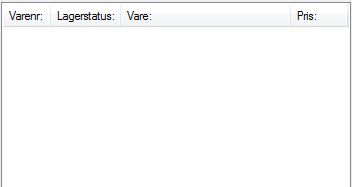

Mr.Anki Skrevet 23. november 2010 Skrevet 23. november 2010 (endret) Hei, Har en ListViewboks med ColumnHeader i toppen som jeg ønsker å gjøre klikkbare på samme måte som en knapp. Hvordan gjør jeg dette? Ønsker altså at når jeg trykker på kolonnen "Varenr" skal jeg kunne kjøre en kommando. Det samme med "lagerstatus" osv. bare ikke samme kommando. På forhånd takk Endret 23. november 2010 av Mr.Anki
Cerwell Skrevet 23. november 2010 Skrevet 23. november 2010 Det kan se ut som at vb6 har ColumnClick event for ListView. Link<- Den bør vel kunne brukes?
Mr.Anki Skrevet 23. november 2010 Forfatter Skrevet 23. november 2010 (endret) Det skjer ingenting om jeg feks skriver: Private Sub lsvSokeresultat_ColumnClick(ByVal sender As Object, ByVal e As System.Windows.Forms.ColumnClickEventArgs) Handles lsvSokeresultat.Click MsgBox("TEST!") End Sub Endret 23. november 2010 av Mr.Anki
Merko Skrevet 24. november 2010 Skrevet 24. november 2010 (endret) Du kan bruke ListView1.ColumnClick (ikke Listview.Click). Eksempel: Private Sub ListView1_ColumnClick(ByVal sender As Object, ByVal e As System.Windows.Forms.ColumnClickEventArgs) Handles ListView1.ColumnClick MessageBox.Show("Du Column nummer: " & e.Column) End Sub Du kan også bruke følgende kode: Select Case e.Column Case 0 MessageBox.Show("Du klikket ID") Case 1 MessageBox.Show("Du klikket varenr") Case Else MessageBox.Show("Du klikket noe annet!") End Select Hvor "0" er den første columnen etc. Endret 24. november 2010 av Merko.
Mr.Anki Skrevet 24. november 2010 Forfatter Skrevet 24. november 2010 Den metoden funket perfekt Merko. Takk!
