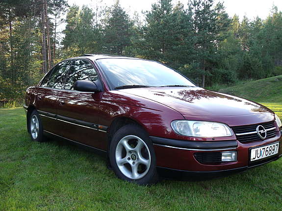

mads89 Skrevet 20. november 2010 Skrevet 20. november 2010 (endret) hei. har en flott opel omega som jeg kjøpte for ikke så lenge siden jeg lurer bare på når tid registerreima bør byttes. bilen har gått 180 000km. registerreima ble byttet sist på 121 000km. og jeg TROR den ble byttet i 2007. setter pris på alle svar, takk på forhånd:) Endret 20. november 2010 av mads89
