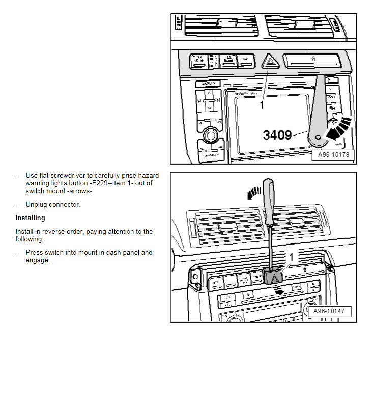

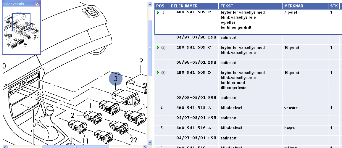

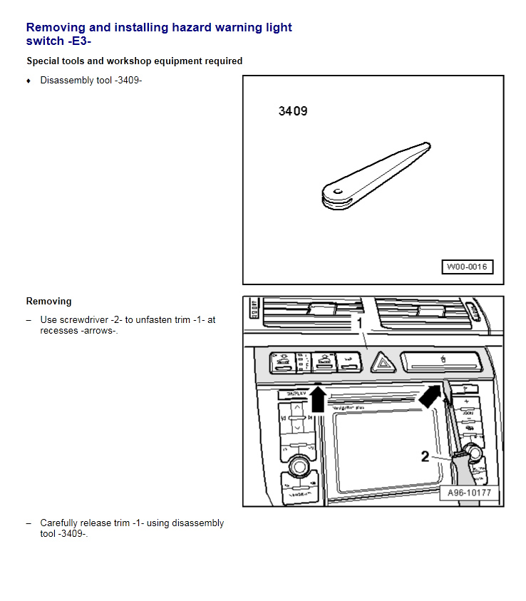

CFM Skrevet 14. november 2010 Skrevet 14. november 2010 Sitter inne i nødblinken ja. Her er demonterings instruksjoner: Og her er partnumre som jeg tror skal stemme:
