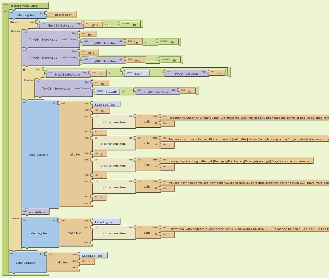

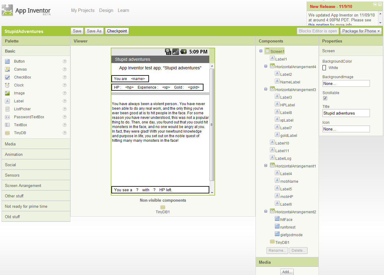

Terrasque Skrevet 13. november 2010 Skrevet 13. november 2010 (endret) Har hatt tilgang en god stund, og har laget et veldig enkelt lite spill der, men det er allerede på grensen av hva app inventor takler. To ting jeg virkelig håper på: Flere enn en screen, og mulighet å hente data / lage list fra en tekst fil (som gjerne kan legges inn likt som bilder / lyder) Edit: For å gi et lite inblikk i systemet Hovedskjermen ser slik ut: Og blocks editoren ser slikt ut: (Logikken for når brukeren trykker healer knapp) Og programmet : http://dl.dropbox.com/u/2401158/StupidAdventures.apk Endret 13. november 2010 av Terrasque
