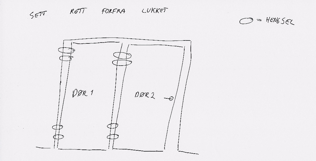

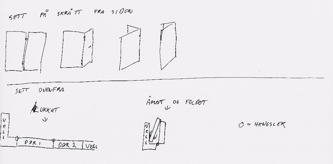

Hei,
Jeg er på jakt etter en litt spesiell foldedør.
Døren skal være åpen 99% av tiden, så det er ikke viktig hvis åpning og lukking av døren tar noen sekunder.
Har noen sett en slik type dør noen gang? Eventuelt hvor kan man kjøpe det?
Da døren stort sett skal være åpen ønskes det ikke dørkarm i bunn.
Det vil sansynligvis være behov for en form for skinneløsning i den horisontale toppkarmen for å holde vekta på døra.

Vanlige foldeporter brukes ofte på store garasjer og verksteder, så selve prinsippet har jeg sett ofte nok. Om det finnes slike dører som "hyllevare" i vanlig bolighus-størrelse er en annen sak...
Men for den løsningen du har tegnet opp her blir det vanskelig å få til noen skinne i toppkarmen som bærer dørbladet; tenk over hvordan den frie enden må bevege seg (en stor bue) for å kunne brettes sammen "feil" vei. Uten en slik skinne, så er løsningen din forsåvidt mulig, men det blir mye vekt på hengslene mot veggen. En løsning er jo å montere et lite møbelhjul under enden med håndtaket, eventuelt også en under midt-hengselet.
Vanlige foldeporter er jo, som du kanskje vet, hengslet sånn at de brettes sammen andre veien og den løse enden med dørhandtaket beveger seg bare langs toppkarmen, slik: (om illustrasjonene blir forståelig for andre...)

Her skrår skinna som bærer o=ytterenden litt utover fra veggen og karmen mot hengslene, sånn at den kan åpnes mer enn 90 grader.
Når det gjelder hvordan noe sånt kan skaffes, så er det jo ikke noe voldsomt hokus-pokus å sette sammen to vanlige dørblader, bare man bruker egnede hengsler og tenker godt gjennom hvilken side de må monteres på for å foldes sammen rett vei.
