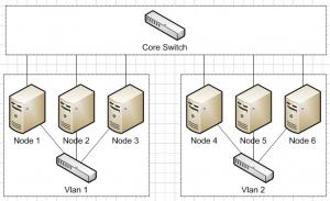

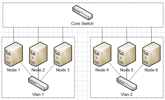

Jeg kjører iscsi mot mitt mini-san :new_woot:
Satt opp ganske beint frem:
Hver node har følgende specs:
Atom D510 (2ghz dual)
2gb ddr2 667mhz
2x 250gb raid0
pci-e dual gigabit intel kontroller
picopsu 80w koblet på 12v railen til en delt strømforsyning
satt de opp i 2grupper på 3 som har hvert sitt vlan for replikering, så en kabel fra hver i core.
Disker hadde jeg liggende mesteparten og fikk resten fra kompiser som hadde liggende :new_woot:
strømforsyningen nodene kjører mot + switchene hadde jeg liggende, resten kom på nesten 6,5k.
På det meste får jeg rett over 300mb/s i ytelse fra hver gruppe.
vurderte 10gbit infiniband men kostet mer enn gleden det ville gitt.
prisene jeg fikk da var:
1x 24port 10gbit infiniband switch 400$ each (400$)
8x 10gbit infiniband pcie 30$ each (240$)
2x 10gbit infiniband pci-x 20$ each (40$)
10x 10gbit infiniband cable 8$ each (80$)
så ville blitt 760$ + frakt/moms for 6noder og til 4servere.
Endret av cruzader
Kva er poenget med å sette det opp slik egentlig?
Ville det ikkje blitt billigere med en server med 2gb nettverks kontroller (teaming og link aggregation) og eit godt raid kort? :)
Eller er dette brukt til noke heilt anna?
Om i verstefall 2 av nodene i en gruppe går ned er dataene fortsatt tilgjengelig som er litt koselig.
Samt beste av alt, får koblet til samme iscsi target med maskiner/servere samtidig så flere kan jobbe med dataene.
Har allerede en boks med 18x1,5tb og koselig raidkort + 4gbit link aggregation for masselagring :D
Men ha databasene,virtuelle maskinene,vmware sine datastore etc der så blir problemet at bare en maskin kan koble til hvert iscsi target omgangen.
