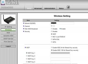

Stigma Skrevet 26. oktober 2010 Skrevet 26. oktober 2010 Skummet manualen: http://www.kds-net.de/RG54GS2_User_Manual.pdf ...og faktisk står det ingen måte å slå av wireless - hvilket er høyst uvanlig. Men - det er jo egentlig ikke noe problem. Bare sett security til WPA og sett et passord så er det bra trygt, selv om du ikke skal bruke det. Senderen bruker bare noen milliwatt, så sånn sett spiller det ingen rolle om den står på eller ikke. Ikke la den stå på WEP sikkerhet dog - det er ikke trygt - og det kan knekkes ved hjelp av enkle verktøy og minimal kunnskap. Når den har 4 utganger så bare bruke du den som nevnt over. Du trenger ikke kjøpe deg noe mer enn det du har (foruten powerline adapterene altså) for at du skal få til det du prøver. -Stigma
Delvis Skrevet 26. oktober 2010 Forfatter Skrevet 26. oktober 2010 Jaha, det var jeg ikke klar over. Tviler nok på der er noen hackere her i området da. Det er vel 4-5 hus som kan ta inn mine trådløse signaler (svakt i såfall). Og det er bare eldre folk og ingen særlig datakyndige. Men kan jo endre dette. Skal det da være den som står "WPA-PSK" eller den som står bare "WPA"? Etter de kommer det to andre valg: Encryption: TPIK eller AES. Og om det er den førstnevnte(WPA-PSK) skal man også velge: Preshare key mode: ASCII eller HEX Vet du hva som skal/bør velges av disse valgene? ----------------------- Mange takk for opplysningene. Tenkte kanskje mest på dette med strålingen, som jo blir unøvendig hvis jeg ikke bruker trådløs lenger. Men nå skal jeg hverfall prøve med dette (har bestilt adapterne). Så får vi se. Kan jo eventuelt skifte ut ruteren med en annen etterhvert.
koks Skrevet 26. oktober 2010 Skrevet 26. oktober 2010 Jaha, det var jeg ikke klar over. Tviler nok på der er noen hackere her i området da. Det er vel 4-5 hus som kan ta inn mine trådløse signaler (svakt i såfall). Og det er bare eldre folk og ingen særlig datakyndige. Men kan jo endre dette. Skal det da være den som står "WPA-PSK" eller den som står bare "WPA"? Etter de kommer det to andre valg: Encryption: TPIK eller AES. Og om det er den førstnevnte(WPA-PSK) skal man også velge: Preshare key mode: ASCII eller HEX Vet du hva som skal/bør velges av disse valgene? ----------------------- Mange takk for opplysningene. Tenkte kanskje mest på dette med strålingen, som jo blir unøvendig hvis jeg ikke bruker trådløs lenger. Men nå skal jeg hverfall prøve med dette (har bestilt adapterne). Så får vi se. Kan jo eventuelt skifte ut ruteren med en annen etterhvert. Velg: - WPA-PSK - AES - Preshared Key: ASCII - Da får du sannsynligvis opp en tekstboks, skriv inn en lang tilfeldig nøkkel (mellom 8 og 63 tegn, helst over 20, siden du ikke skal bruke det ville jeg bare trykket vilt ca 40 tegn) Strålingen er jo gjenstand for mye debatt, selv er jeg av den oppfatning at det er så mye annet som stråler her i verden som er mye kraftigere enn WLAN stråling. Du kan uansett skru av antenna, og jeg tipper at på "advanced" så kan du velge sendestyrke, sett den da til minimum.

Stigma Skrevet 26. oktober 2010 Skrevet 26. oktober 2010 Jaha, det var jeg ikke klar over. Tviler nok på der er noen hackere her i området da. Det er vel 4-5 hus som kan ta inn mine trådløse signaler (svakt i såfall). Og det er bare eldre folk og ingen særlig datakyndige. Men kan jo endre dette. Skal det da være den som står "WPA-PSK" eller den som står bare "WPA"? Etter de kommer det to andre valg: Encryption: TPIK eller AES. Og om det er den førstnevnte(WPA-PSK) skal man også velge: Preshare key mode: ASCII eller HEX Vet du hva som skal/bør velges av disse valgene? ----------------------- Mange takk for opplysningene. Tenkte kanskje mest på dette med strålingen, som jo blir unøvendig hvis jeg ikke bruker trådløs lenger. Men nå skal jeg hverfall prøve med dette (har bestilt adapterne). Så får vi se. Kan jo eventuelt skifte ut ruteren med en annen etterhvert. Velg: - WPA-PSK - AES - Preshared Key: ASCII - Da får du sannsynligvis opp en tekstboks, skriv inn en lang tilfeldig nøkkel (mellom 8 og 63 tegn, helst over 20, siden du ikke skal bruke det ville jeg bare trykket vilt ca 40 tegn) Strålingen er jo gjenstand for mye debatt, selv er jeg av den oppfatning at det er så mye annet som stråler her i verden som er mye kraftigere enn WLAN stråling. Du kan uansett skru av antenna, og jeg tipper at på "advanced" så kan du velge sendestyrke, sett den da til minimum. Enig med dette. instillingene over er de sikreste - og er så og uknekkbar i praksis - ihvertfall av vanlige naboer som bare prøver å fikse seg gratis internett. Å knekke en slik kode vil kreve iherdig avlytting over lang tid og er i praksis å regne som trygg så lenge det ikke er statshemmligheter du du skal beskyte. Strålingsnivået fra en WLAN sender er neglisjerbart. Det er allerede svakt rett ved antennen, og blir invers exponensiellt svakere med avstand. I forhold til andre strålingskilder du allerede har i huset er det ikke verdt å nevne en gang. Det er heller ikke ioniserende stråling - og ikke-ioniserende stråling er forøvrig ikke påvist å kunne lage noen skade i levende vesner selv OM strålingen er meget sterk - så dette er ikke noe du trenger å bruke noe tid på å være bekymret over. -Stigma
