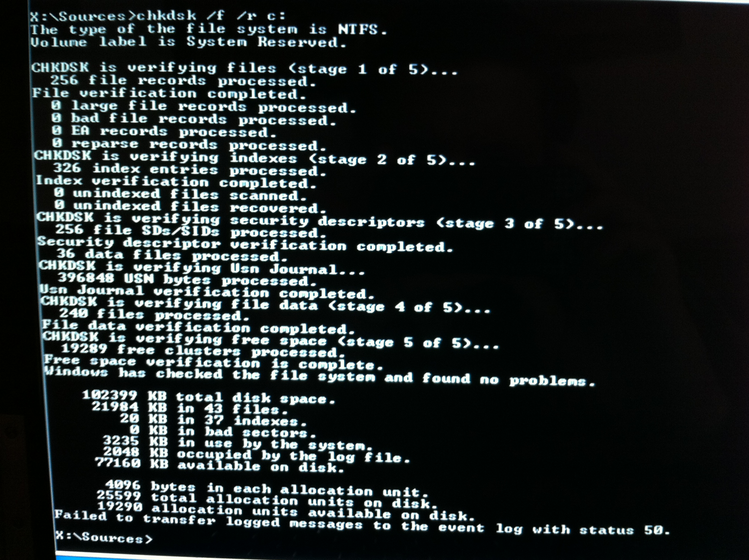

Til orientering:
Som du ser på bilde, så du har utført controll på din system reserved som er ikke mer enn 100 MB.
Husk at <bokstaver> du ser under diskbehandling ER ikke nødvendigvis de samme under booting.
Hos deg vil det bli greit først å kjøre:
diskpart
list volume
notere hvilken bokstav er på windows volume (partition), for så å utføre commando du ønsker.
For alle kommando du ønsker å utføre, men ikke husker helt <hvordan>, vil du med å skrive feks chkdsk /? eller chkntfs /? få litt mer forståelse.
Når det gjelder fsutil, husk også at < fsutil dirty set X: >, vil merke volume i (x) som dirty og en controll vil bli utført ved boot.
Du har ingenting å miste for å chkdsk, som riktig nok, kan i noe ganger gi rare resultater.
Etter du har kontrollert det, se litt nærmare på om utorrent og minnesluking er et tillfelle.
Taskmanager vil og hjelpe, slik at du ser virkelig hva det foregår.
Kontrollere og diskspace etter litt utorrent bruk.
Minne-veldig viktig å kontrollere

så lenge jeg skriver chkdsk /r /v C: så går det vel bra. Prøvde også på c: altså jeg skrev først c: og så chkdsk ....

Men C: ER ikke det volume du skal kontrollere. C: er ca 100MB. Det er ikke plass til mye der.
Derfor må du kjøre først i commandprompt (etter du har bootet fra minnepenn)
diskpart og enter
list volume og enter----- se da hvilken bokstav har din Windows partition
exit for å gå ut av diskpart
for så å kjøre
chkdsk X: /f /r (ikke /v)

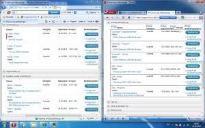

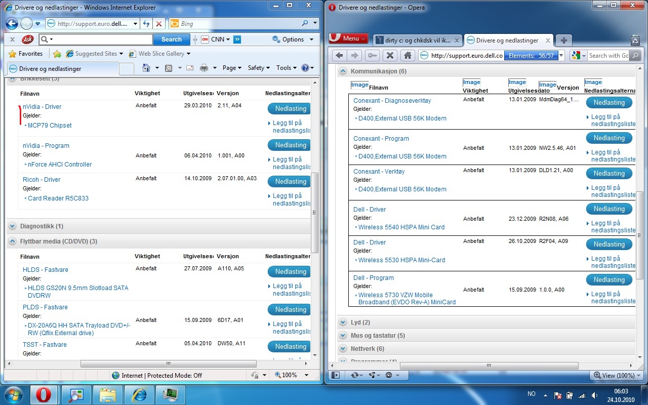

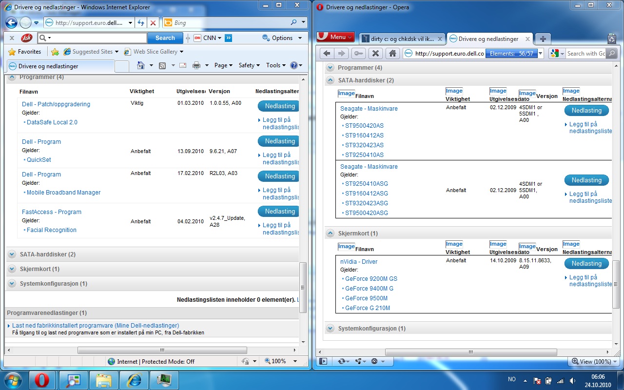

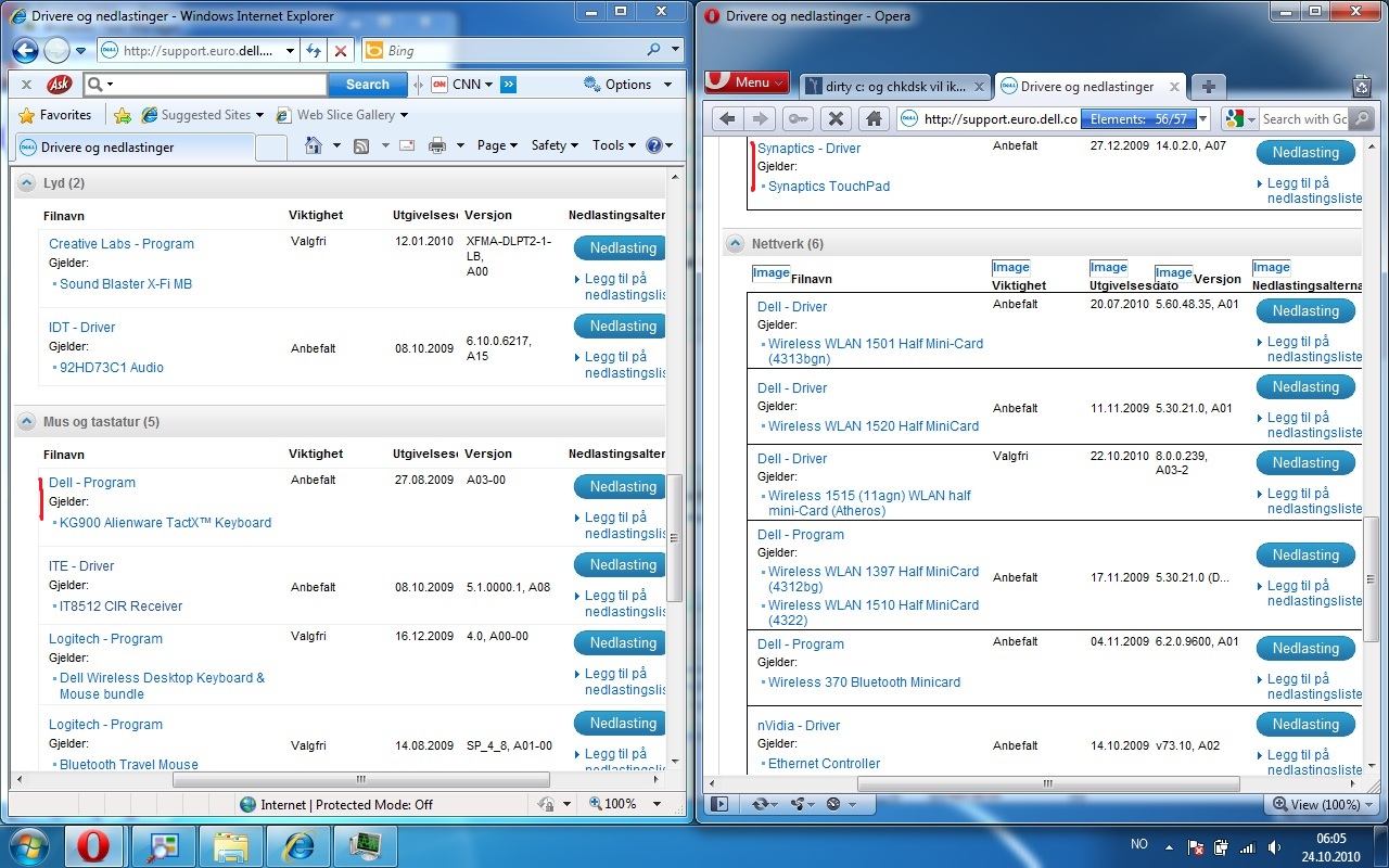

Lurer kanskje på om det kan være en driver feil. Er en hel rekke med drivere som Dell anbefaler meg å legge inn, halvparten av de vet jeg ikke hva er. Var "forsiktig" med å legge inn driver denne gangen la som sakt bare inn 3 av dem.
Når jeg logger meg inn på Dell sine sider med produkt nøkkel får jeg opp disse Driver'ne/programmene:
Som du ser (vedlagt bilder) så er listen ganske lang, de som er merket med rødt er de jeg har instalert. Tok GPU driver fra nVidia sine egene hjemme side denne gangen.
Venter svar fra deg, kan godt formatere igjen og legge legge inn steg for steg som du sa i forje post.
Endret av MysticoN
Prøv uten noen drivere fra Dell, la Win7 oppdatere de driverene den trenger, og ikke last ned noe fra dell.

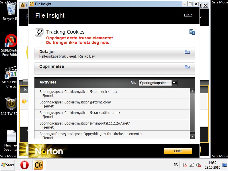

Fant et par spyware filer med Norton, husker ikke i hode hva det var men kommer tilbake til det seinere. Siden hverken Panda eller SuperAntiSpyware fant noe valgte jeg å laste ned Norton 2011 og teste det.

Her kommer info ang spyware. se bilde for info

De "virusene" eller tracking cookies er ikke noe farlig. Du får dem bare du besøker noen sider med f.eks innlogging, eller annen data innskrivning. Du vil ALLTID finne slike om du surfer på nett.

Du kjenner ikke noen med en intern 2,5 tommer SATA disk til overs da? Eller bor du i nærheten av en Netshop butikk?
335 kroner (uten frakt) skal de ha for en 160 GB 7200 RPM SATA 2.5 tommer disk.
Kompletts billigste disk koster 325 kroner den også, men er en 250 GB 5400 RPM disk, og de tar 40 kroner bare for å hente disken hos dem, og ca 100 kroner for å sende den.
Kan jo også være at din lokale databutikk eller Elkjøp/Expert etc har billige disker.
Poenget er at kommer du under 400 kroner for ny disk som du kan teste med, så er det billigere enn å eventuelt få regning for at Dell ikke finner noen feil. Du kan selvsagt ikke bytte mye på en bærbar pc, men RAM og HDD kan man bytte.
Enten har du noe liggende, eller så se hva du må ut med for å teste selv. Vurder det opp mot hva det vil koste å sende fra seg en pc de ikke finner feil på.

A disk volume in a Windows computer running MS Windows XP and later can occasionally be marked as "dirty" which essentially means that the CHKDSK facility runs every time the computer starts. Why is the volume dirty? The Windows XP operating system does a regular check of the underlying file system where all the files needed to run the system are stored. If it finds inconsistencies in that file system, a check disk is scheduled to run at boot-up time (because it cannot run on files which are being used in a Windows environment. Once it has run, Windows can restart.
Kilden for feilen er disken uten tvil, for OSet bare gjør jobben sin og sjekket statusen til systemfilene. Og dermed flagger disken som "dirty".
Selv om harddisken fungerer tilnærmet feilfritt nå, er det bare tidsspørsmål før den vil ende opp med en fysisk feil. Skift den nå enkelt og greit.
