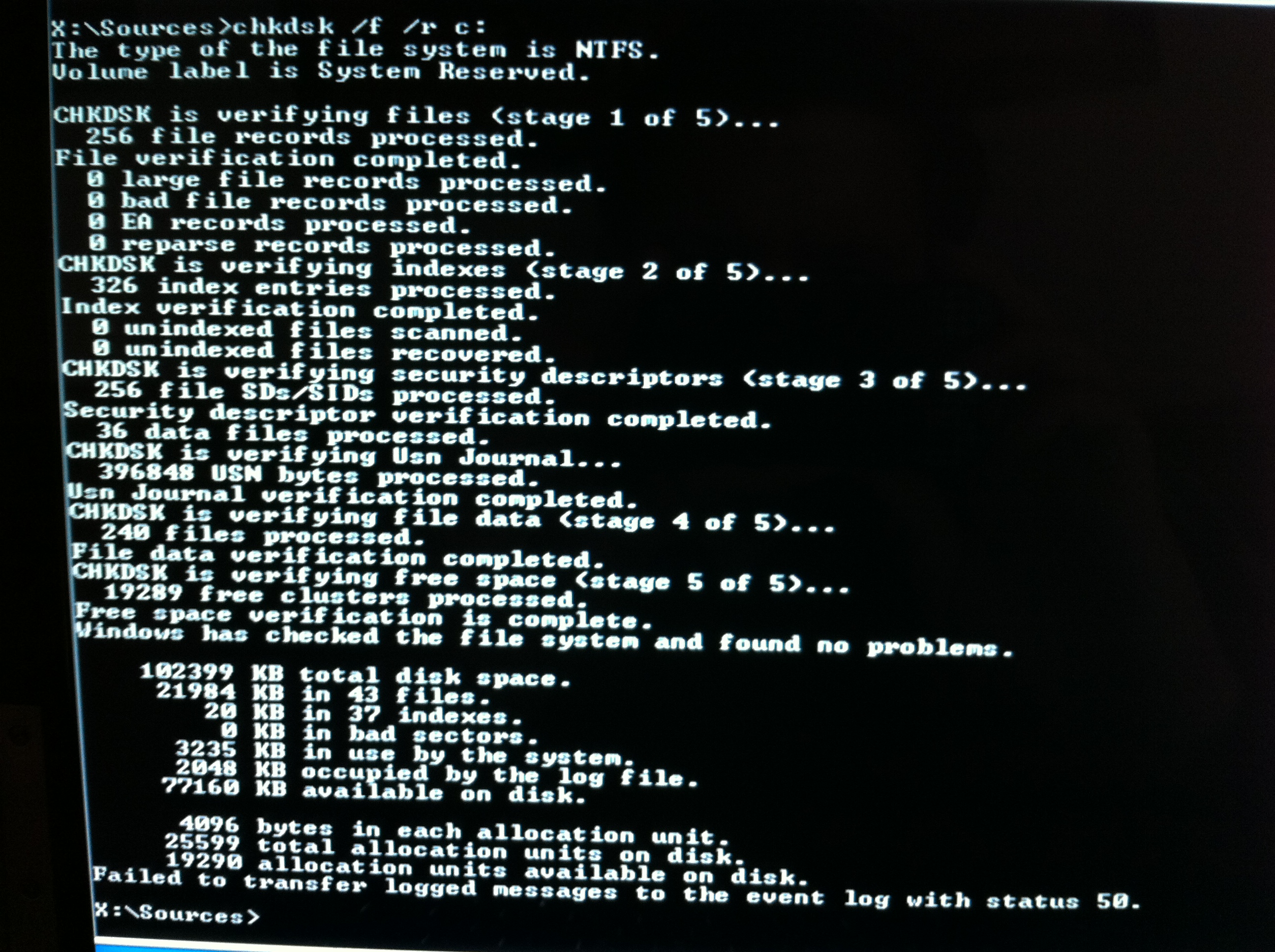

MysticoN Skrevet 23. oktober 2010 Forfatter Skrevet 23. oktober 2010 [ fikk det heller ikke til i safe mode. Tok å henta frem windows pinnen min og valgte repair og cmd for å prøve en disk scan der men det funket ikke der heller. Tok ca 10 sek og satt igjen med dette (se bjlde) Leste at det kunne være noe med CMOS at det programment som er nevt over ikke fant disken min. fant ikke noe CMOS i biosen. noen tips?
