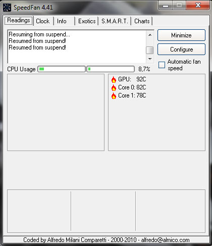

bgulhaugen Skrevet 24. oktober 2010 Forfatter Skrevet 24. oktober 2010 (endret) Jeg har nå lagt inn speedfan før jeg prøvde å spille en gang til. Og etter at maskinen slo seg av å skrudde på igjen så tok jeg en screenshot, kan noen tolke de datane for meg? hehe. FORBANNA irriterende at pcn ikke skal fungere å spille på! betalte mange tusen kr for ett par år siden. Noen måte jeg kan sende den inn på rep for å få den til å bli bra igjen? Merka også at hvis jeg spiller med en gang jeg setter på pcn (kald pc), så kan jeg spille lenger enn hvis jeg spiller etter at jeg har brukt pcn først. Endret 24. oktober 2010 av bgulhaugen
Mechablast Skrevet 24. oktober 2010 Skrevet 24. oktober 2010 Skjermkortet blir ganske varmt. Du kan vel ringe til hp og få de til å fikse den om du orker å vente.
