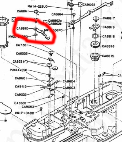

I går fant jeg et Olympus OM-1 i garasjen. Kameraet fungerte ikke, og jeg ble fortalt at det hadde tatt kvelden under et opphold på Gran Canaria. Utløserknappen satt fast, og jeg tenkte at jeg bare kunne åpne det og blåse ut litt sand og olje det opp.
Det viste seg at en arm hadde knekt og satt seg fast i et tannhjul. Så, kameraet fungerer altså - bortsett fra denne armen.
Det jeg da lurer på er om noen vet om det går ann å få tak i reservedeler til dette, i Oslo-området. Eller om noen har et kassert kamera liggende hvor denne delen fortsatt er inntakt.
Kan ta et bilde av den knekte delen/armen når jeg kommer hjem. Har lagt ved et bilde fra service-manualen.

Ikke Oslo, men i alle fall Østlandet:
KM Service Knut Moe
Moveien 27 3145 Tjøme
33 39 07 75
Gammel Oly-tekniker, har mye deler etter hva jeg har hørt.
