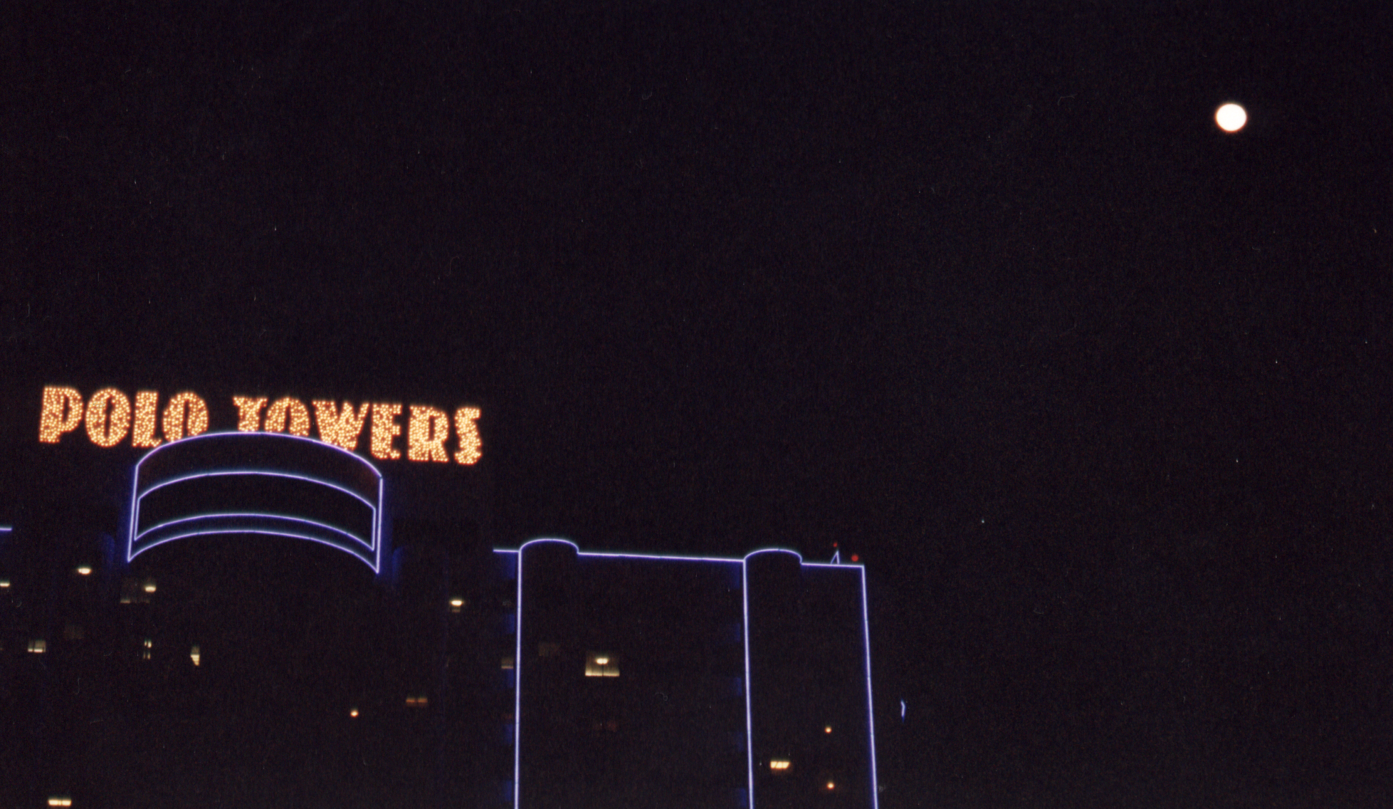

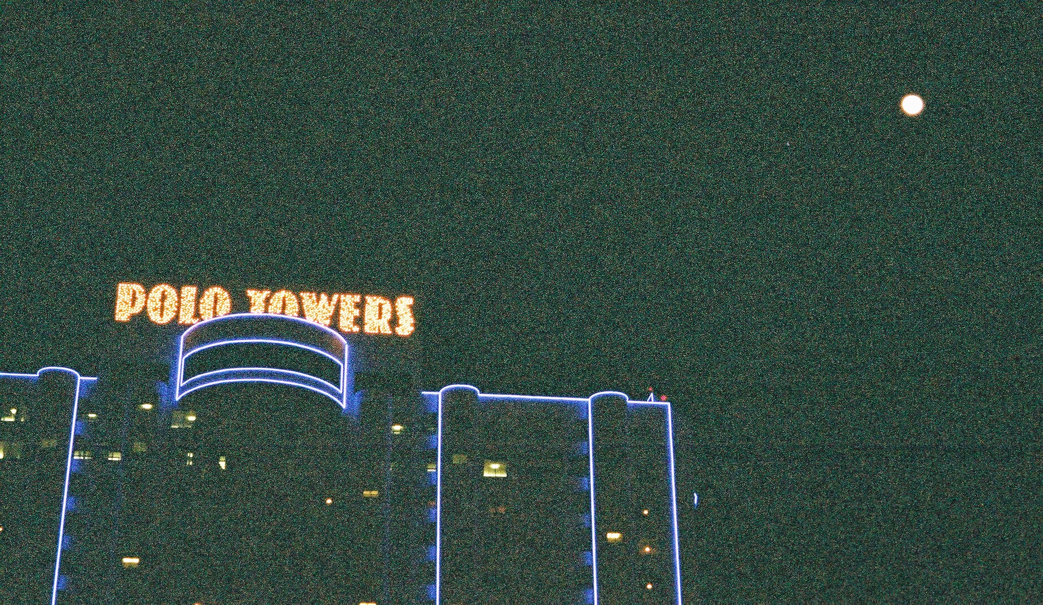

Vedlagt er filen jeg fikk fra butikken, samt det jeg skannet fra papirkopien med en kjip skanner. Begge filene er ubehandlet.
Jeg antar det er opplagt hvilket jeg er misfornøyd med :) Problemet er forsåvidt største når bildet vises i full størrelse.
Uten at jeg har noe greie på skanning av negativer, er det vel lett å tenke at det ikke finnes noen skannervalg som lager bildene slik - men hvorfor søren er papirbildene så mye bedre?

Jeg antar det øverste er det du har scannet selv, og butikken det nederste. Hvis man prøver å få et sort område grått får man effekten, de har altså "overeksponert" filmen i scanningen. Muligens en autoeksponeringsfunksjon som lar seg lure.
Edit: APS er omtrent like stor som sensorene i begynner-speilreflekser og det er ikke noe problem å få bra bilder fra film i APS-størrelse heller. Et scan fra film skal normalt bli minst like bra (gjerne bedre) enn en papirkopi.

Blouberg: Jeg er fullstendig klar over at APS er et lite format, og som jeg også skreiv så antok jeg at bildene var så dårlige helt til jeg flere år etterpå faktisk tok en titt på papirkopiene, og de var fullt brukbare.
Trondster: Sikkert ikke umulig, men det er faktisk veldig mye støy (dog ikke like ille) på bilder tatt i dagslys - f.eks. på svarte jakker eller lignende.
se#: Det er riktig gjettet :) Det høres kanskje sannsynlig ut at det er en autoeksponeringsfunksjon som har gått litt bananas... Hmm. Så tror du det kan være verdt forsøket å sende filmene et annet sted, og se hvordan det blir?
Som du sier, et scan skal være minst like bra som papirkopien...
Ja, for meg ser det ut som dårlig håndverk, eventuelt dårlig automatikk. Det er ikke "vanskelig" å få lignende resultater hvis man prøver å hente for mye detaljer av undereksponert film. Det kan også være et problem med filmen hvis den har blitt skadet pga lagring eller dårlig arbeid ved fremkalling, men da burde alle bildene også de med mer normal eksponering blir veldig dårlige.
