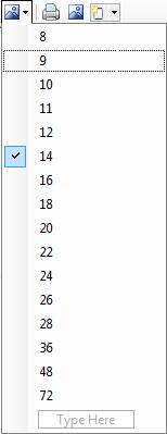

Icaro2 Skrevet 19. oktober 2010 Skrevet 19. oktober 2010 Hei Jeg trodde dette skulle være en enkel sak men dengang ei,denne kontrollen er ikke som andre kontroller ser det ut til. virker som den har noen mangler ;-) det jeg prøver på er at jeg har en menybar/toolbar øverst i programmet som jeg har en dropdown button i og under denne så har jeg en del items Je skulle hatt tilgang til en spesiell del av denne kontrollen nemlig muligheten til å sette en hake ved et valgt item i denne listen men denne er ikke mulig å komme til via kode kun vis en manuelt setter denne i designeren Jeg vil via kode ha muligheten til å sette en hake slik Og jeg har prøvd denne koden for å få det til og jeg får tak i det meste av kontrollen men den har ikke mulighet til å sette eller fjerne haken ser det ut til foreach (ToolStripDropDownItem fontItem in this.cmFontSizes.DropDownItems) { fontItem.Checked = true; }

Icaro2 Skrevet 21. oktober 2010 Forfatter Skrevet 21. oktober 2010 Beklager vis jeg poster for mye men jeg prøvde meg frem på å bygge opp menyen hver gang det er behov for å vise den Font størrelsen spares i en variabel(txtsize) etter hvert som jeg flytter eller markerer noe i richtekstboxen. Standard er 10 I koden for Dropdown knappen så har jeg dette (finnes ingenting i lista foreløpig før jeg klikker på knappen) private void ddbFontSize_DropDownOpening(object sender, EventArgs e) { UpdateFontSize((int)txtSize, this.ddbFontSize); } Dette kjører denne koden for å bygge opp og markerer riktig i lista private void UpdateFontSize(int size, ToolStripDropDownButton dropButton) { dropButton.DropDownItems.Clear(); for (int i = 0; i < 15; i++) { ToolStripMenuItem item = (ToolStripMenuItem)ddbFontSize.DropDownItems.Add(clsRtf.FontSize[i].ToString()); if (size == clsRtf.FontSize[i]) item.Checked = true; item.CheckOnClick = true; item.Click += new EventHandler(HandleFontSizeClick); } } Koden som genererer click og setter ny font i editoren er denne void HandleFontSizeClick(object sender, EventArgs e) { ToolStripItem item = (ToolStripItem)sender; ChangeFontSize(float.Parse(item.Text)); } Fontstørrelser har jeg lagt i en intern classe slik class clsRtf { public static int[] FontSize = new int[16] { 8, 9, 10, 11, 12, 14, 16, 18, 20, 22, 24, 26, 28, 36, 48, 72 }; } Er det fremdeles mot sun fornuft dette eller var det noe slik som var ment
