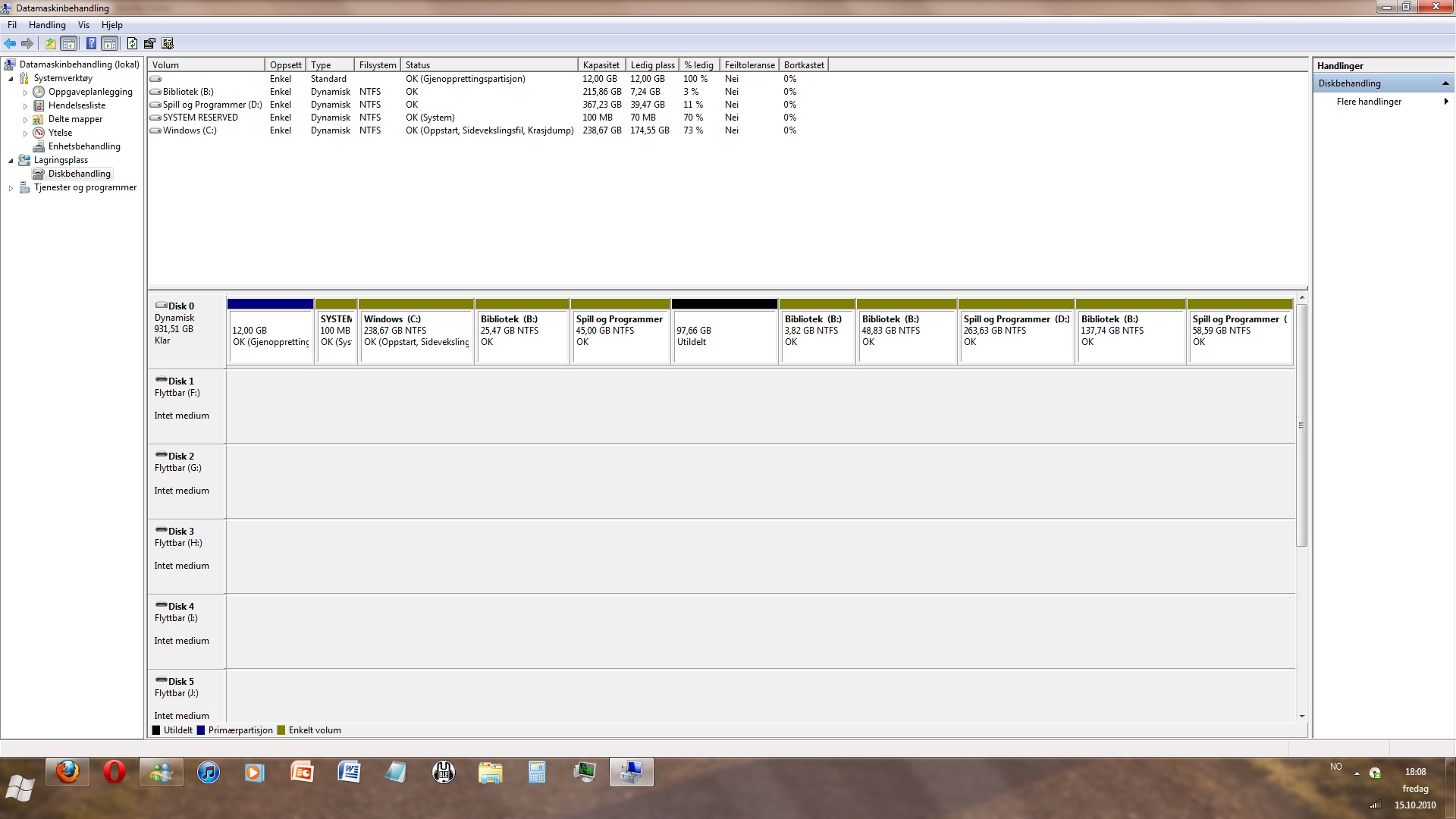

Jeg tror ikke at de partisjoner du nevner er partisjoner på Den defekt 1TB disken din.
Det er "rester" fra flytbar disk som du har koplet på maskinen tidligere, tror jeg.
Hvis du bekrefter at den 2 GB Phone card som vi ser er som en virkelig fysisk disk, så er ikke den TB disk detektert i biosen.

Jeg har EN Samsung 80GB harddisk som jeg kun kjører Windows 7 på. Den fungerer. Jeg har EN Seagate 1TB harddisk som IKKE fungerer. Den finner jeg ikke på min data eller på noen andre sin. Jeg trodde jeg fant den på min lillebror sin data, men gjorde ikke det. Den harddisken med alle de partisjonene er IKKE min harddisk, det er min lillebror sin.

Bildet av harddisken er IKKE min harddisk :)
