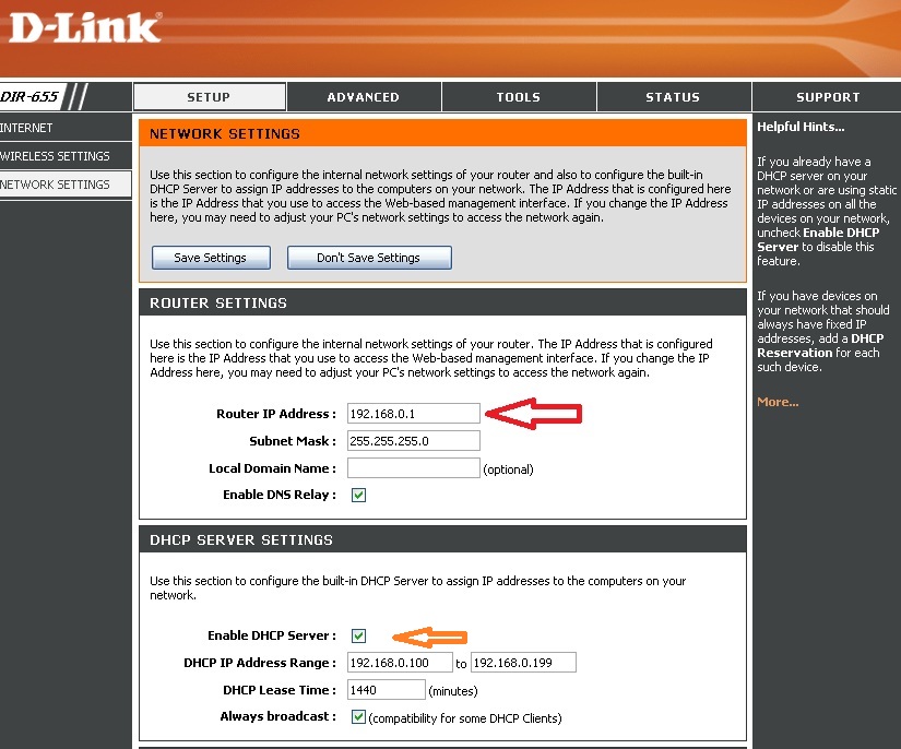

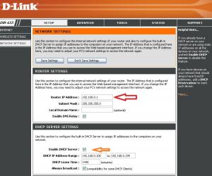

longbow Skrevet 13. oktober 2010 Forfatter Skrevet 13. oktober 2010 Dette vil bare ikke fungere, så nå legger jeg ut litt bilder av oppsettet om jeg fortsatt gjør feil... 1. Resetter router og går logger meg inn. Modem er slått av. 2. Trykker på "Network Settings" og endrer Router IP Adress til 192.168.1.200 (se bilde Settings1 - rød pil markerer område jeg endrer ip). 3. Slår av av DHCP Server, markert med orange pil. 4. Pluger TP kabel inn i LAN port, og skrur på modem. Resultat: Ingen nett overhodet. Arbeid frakoblet, forsøker å pinge www.vg.no i cmd, men uten svar. Den eneste måten jeg får nett på er å endre Router IP Adress til 192.168.1.1 Ser dere hva feilen er her?

longbow Skrevet 13. oktober 2010 Forfatter Skrevet 13. oktober 2010 Modem fungerer veldig bra når jeg plugger direkte inn. Måten du beskrev oppsettet på er hva jeg har gjort... tror jeg? Plugger TP direkte inn i modem: IP: 192.168.1.199 Nettverksmaske: 255.255.255.0 Gateway: 192.168.1.1 Så på vedlagte bilde skal jeg da skrive inn Router IP: 192.168.1.1 Nettverksmaske OK DHCP - Avslått Beholder DHCP som internett connection? Ta strømmen av begge boksene og starte opp igjen... korrekt? takk!
Gjest Slettet-fsaSP0zV Skrevet 13. oktober 2010 Skrevet 13. oktober 2010 Så på vedlagte bilde skal jeg da skrive inn Router IP: 192.168.1.1 Nei, det er akkurat det du IKKE skal gjøre, du har allerede en router (routermodemet ditt) med den adressen. Du kan ikke ha flere enheter i samme subnett med samme IP-adresse. Du velger derfor en annen ip for dlink, som i ditt tilfelle står som et trådløst aksesspunkt, den bruker du bare når du skal nå den for management likevel. Bruk for eks 192.168.1.200. Sjekk at SM er lik, og slå av DHCP før du rebooter.
