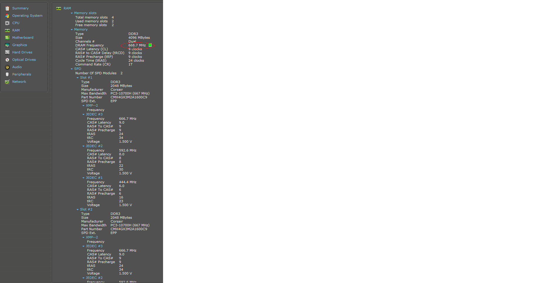

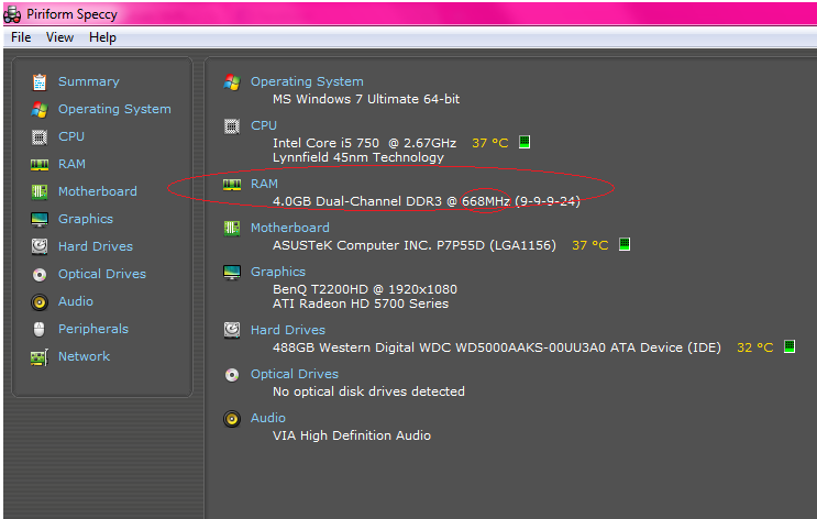

Det jeg har ringet ut, er det det minnebrikkene er registrert som, på en måte ?.. De skal være på 1600 MHz. Betyr det at de bare yter det som står der ?
Endret av Patbaiga
Det er fordi du har reell frekvens der, mens i butikken blir brikkene solgt som effektiv frekvens.
For å konverte tar du reell frekvens og ganger denne med 2.
668 * 2 = 1336 MHz.
Riktignok under hva du har betalt for kan du si, men det er forsvinnende lite å hente på å dundre opp frekvensen på RAM, for å få ca 1 FPS i spill så måtte du opp på 2000 MHz med ultra stramme timings.
Men om du fortsatt vil justere dette, så må du gjøre det i BIOS, og det er godt mulig du må overklokke CPUen for å få det til også.
