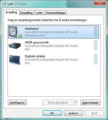

Jeg har innstalert alle driverne. Og når jeg ser på volume mixer så kommer det lyd. Men problemet ser ut til å være at PCn ikke klarer å detecte høytallerne mine eller headsettet mitt. På bildet unner så skal det lyse i de stedene jeg plugger inn kontaktene. Men det skjer ikke og ingen lyd kommer.

Jeg har innstalert alle delene selv, og lurer på om det kansje er noen ledninger eller slikt som jeg da ikke har koblet til riktig eller mangler? Men det burde heller ikke være problemet siden "lydkortet" er jo en del av hovedkortet og de er direkte koblet sammen. Jeg skjønner ikke hva problemet er.
I BIOS kan jeg velge mellom AC97 og HDAudio. Har prøvd begge men ingen funker. Er det noe i BIOS jeg kansje kan fikse på? Har lett men ikke funnet noe annet som kan fikse problemet.

Ja, jeg ser det der. Har prøvd å bytte mellom alle abspillingsmetodene.
Prøver å innstalere gamlerer drivere nå, får se om det virker.

Har lyd nå. Innstalerte et gammelt lydkort. Men har lyst til å ikke bruke det siden det blocker litt for grafikk kortet. Er rett foran vifta til gfx kortet og kan gjøre at det blir litt for varmt, både gfx og lydkortet :\
