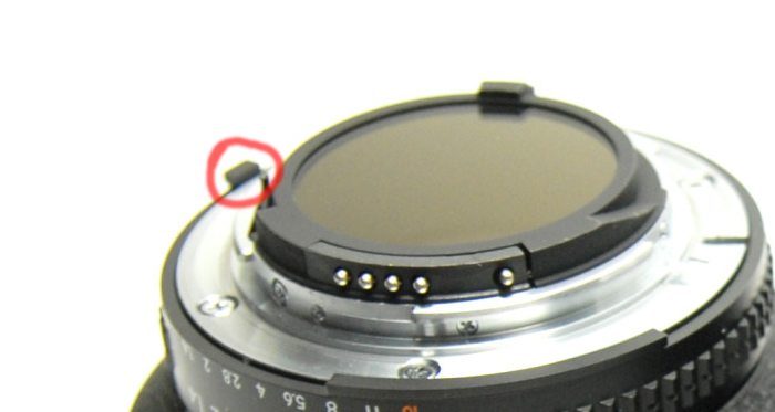

C-angel Skrevet 28. september 2010 Skrevet 28. september 2010 Hvis du får fEE selv etter at du har satt blenderringen på høyeste f.nr, så kan det være at tappen som gir info om dette til kamera har knekt. se bilde..
TaraldR Skrevet 29. september 2010 Forfatter Skrevet 29. september 2010 Hvis du får fEE selv etter at du har satt blenderringen på høyeste f.nr, så kan det være at tappen som gir info om dette til kamera har knekt. se bilde.. Godt forslag. Objektivet ligger hjemme akkurat nå, skal sjekke. HVIS den er knekt - kan det fikses/limes på i et verksted? Og er det noen grunn til at objektivet oppfører seg forskjellig på D50/D70 og en D300/D2X?
Anew Skrevet 29. september 2010 Skrevet 29. september 2010 Pro-kameraene bryr seg jo ikke nevneverdig om hva som er montert. Om det er noe galt med objektivets CPU ell., så kan det jo være at kameraet tror det er et helmanuelt objektiv som er montert.
ventle Skrevet 29. september 2010 Skrevet 29. september 2010 Godt forslag. Objektivet ligger hjemme akkurat nå, skal sjekke. HVIS den er knekt - kan det fikses/limes på i et verksted? Og er det noen grunn til at objektivet oppfører seg forskjellig på D50/D70 og en D300/D2X? Jeg tipper D300/D2X ikke har den spaken som denne tappen skal gå i mot, og dermed ikke merker om den ikke er tilstede.
TGB Skrevet 29. september 2010 Skrevet 29. september 2010 (endret) Du må låse blender-ring i minste posisjon (største verdi). Dyrere kamerahus har mulighet til å bruke objektivets blender-ring, de billigere har ikke denne muligheten. Edit: Helt vanlig "panikk-situasjon", har vel skjedd de fleste jeg kjenner inkludert meg selv. Edit2: Om ikke dette fungerer (man må trekke tapp for å låse blender-ring), så er det noe annet galt med objektivet. Endret 29. september 2010 av TGB
