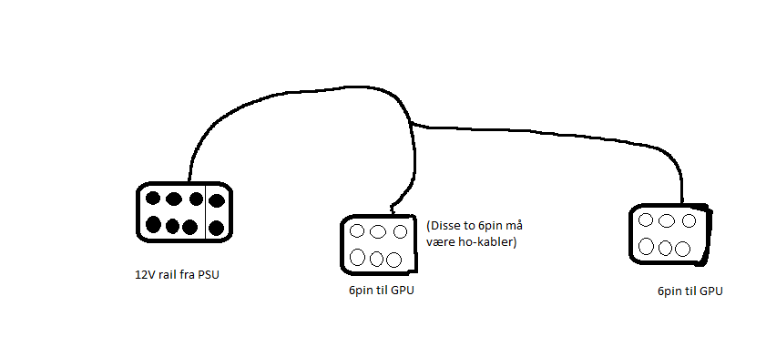

Finns det en splittekabel som jeg kan bruke til å dele de to 12V-railene inn i fire 6pins?
Se bilde xD
Dette kan du jo lage selv om du har litt macgyver-ferdigheter :p

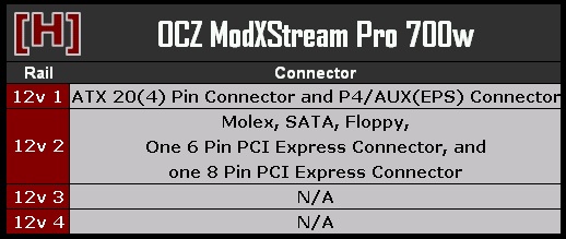

Den PSUen har den ene 12V reservert til CPU og Hovedkort, dermed må den andre 12V railen gi strøm/spenning til alt det andre du har i PCen. Det vil si til hard disk, DVD, skjermkort etc. Se bilde.
Dette holder ikke i det hele tatt til å drive 2 x HD 4870 pluss alle de andre komponentene. Du må nok satse på en annen PSU som har flere 12V railer.
