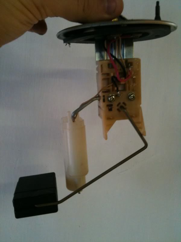

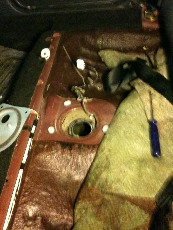

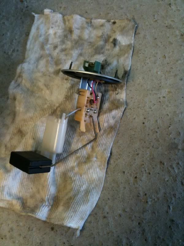

Kani Skrevet 27. september 2010 Forfatter Skrevet 27. september 2010 Er det noen som kan fortelle meg om dette er en del av beninpumpa? Eller er bensinpumpa en del av dette? Har en følelse av at jeg har skrudd av feil del. Skal ikke bensinpumpa være tilknyttet bensinslangen? Det var dette jeg fant da jeg fjernet baksetene og skrudde av det dekselet som er under. Nå ser jeg rett ned i bensintanken på bilen.
Kani Skrevet 27. september 2010 Forfatter Skrevet 27. september 2010 Det er tankmåleren. Ja, men den er ikke tilknyttet bensinpumpa på noe vis? Så dette er bare å skru på igjen, for det er feil?
Glavalavala Skrevet 27. september 2010 Skrevet 27. september 2010 Går ikke ledningen fra føleren og til noe? Pumpa sitter sikkert da under bilen. Kan også sitte i motorrommet. Følg bensinslangene.
Kani Skrevet 27. september 2010 Forfatter Skrevet 27. september 2010 Går ikke ledningen fra føleren og til noe? Pumpa sitter sikkert da under bilen. Kan også sitte i motorrommet. Følg bensinslangene. Ja, da skrur jeg på igjen. *Pokker* Takk for hjelpa, btw
