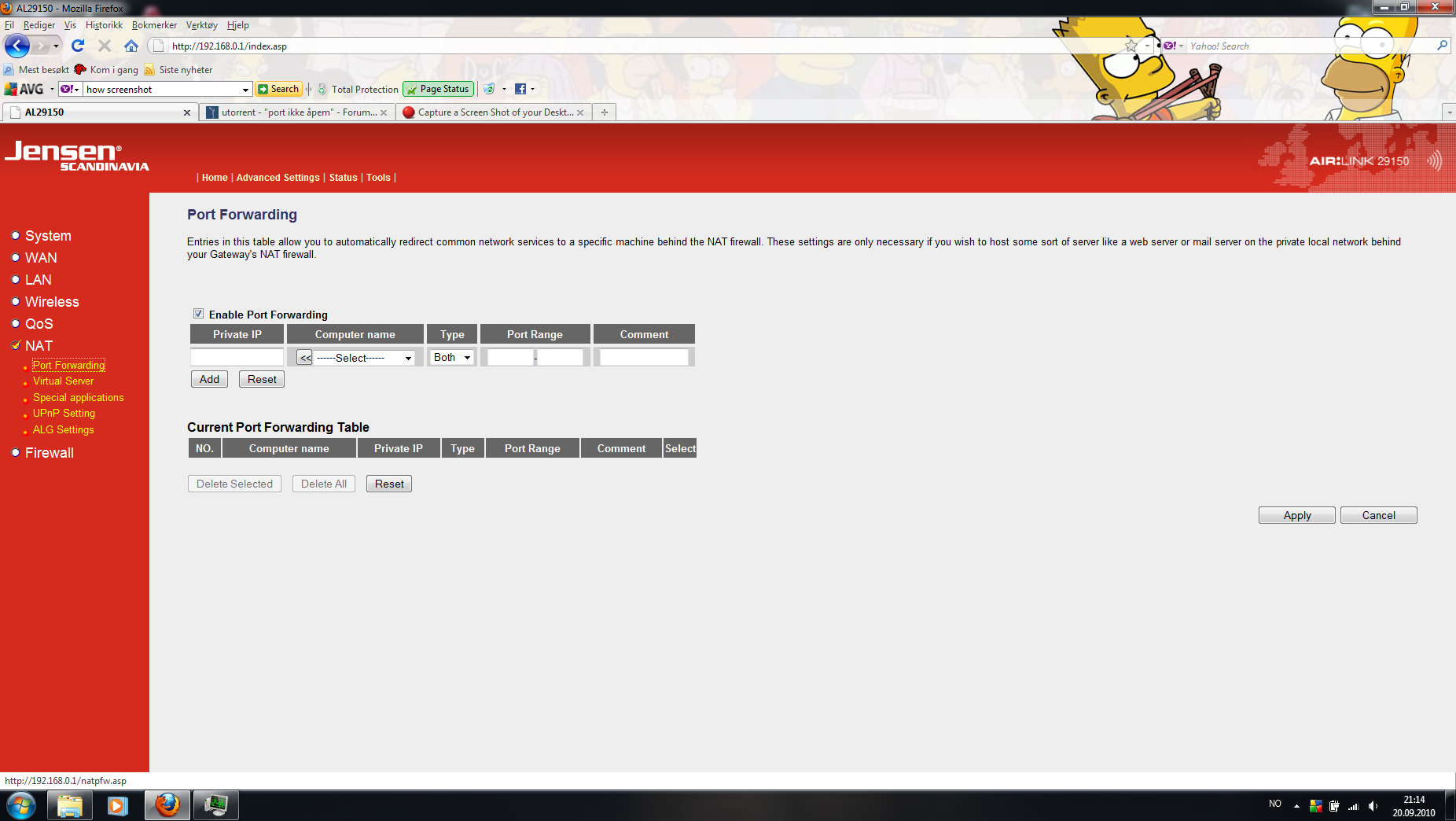

Ned.hastigheten på utorrent'n ble dårligere nå nylig. Tok en salgs test som det stod "porten er ikke åpen (du kan forsatt laste ned). Jeg har sjekka litt rundt på nettet, og har skjønt at en dette forårsaker dårligere hastighet. Og at det går ann å bytte port. Men hvordan jeg gjør det, aner jeg ikke.

(Jeg bruker en Jensen 29150 trådløs ruter.)
Finn portnummeret ditt i utorrent.
Logg deg på routeren din og åpne porten der.
Etter dette skal testen din være grønn og hastigheten på plass igjen.
Hvordan logger jeg på ruteren? Jeg har kommet inn på ei side via nettleseren der det er masse valg og endringer du kan gjøre. Men jeg fant ikke noe om åpning av port. :(
Du har et program og en router som støtter UPNP (automatisk portåpning). Alt som skal til for at dette skal fungere er å aktivere UPNP i operativsystemets brannmur.

De boksene til Canal Digital er som regel modem. De kan også være modemrouter, men da vil du se at de deler ut 192.168.x.x til din PC.
Med et rent modem foran router, så kan du bruke UPNP eller forwarde port manuelt.
Fordelen med UPNP, er at den gjør portforward automatisk for de fleste programmer.
