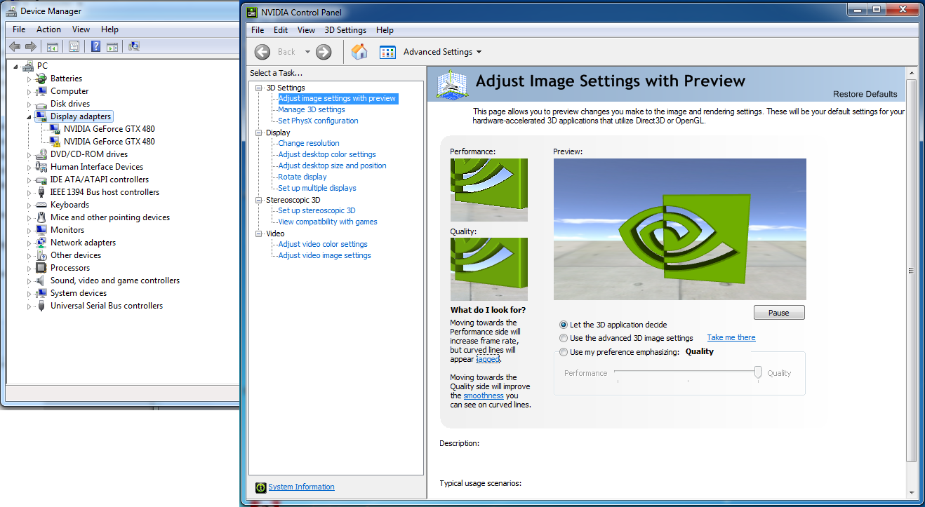

Trrn13P Skrevet 11. september 2010 Skrevet 11. september 2010 Jeg har et ASUS Rampage 3 Extreme hovedkort og 1200W strømforsyning. Jeg har 2 Gainward GeForce 480 GTX skjermkort og satt på SLI bro. Men bare 1 av kortene kjører. Hva gjør jeg?

Chavalito Skrevet 11. september 2010 Skrevet 11. september 2010 Du må aktivere SLI i Nvidia kontroll panel.
Trrn13P Skrevet 11. september 2010 Forfatter Skrevet 11. september 2010 Jeg har vært i Nvidia Control Panel og der ligger ikke muligheten til å slå SLI på eller av.

007CD Skrevet 12. september 2010 Skrevet 12. september 2010 Kort nr 2 sliter med ett eller annet ser jeg, så har du forsøkt å kjøre kortene solo? Ta og start med kun ett av kortene i maskinen og se hva som skjer, om du får feil med kun ett kort så er sjansen for at du har ett som er defekt.
