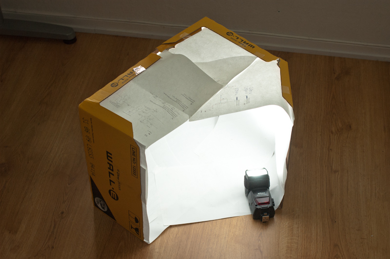

Det meste som er fornuftig å si er vel allerede sagt, men jeg kan jo bidra med løsningen jeg brukte før jeg fikk tak i paraplyer (paraplyene er ikke nødvendigvis bedre, men litt raskere og mer fleksible å jobbe med).
Denne kostet ca kr 0, er laget med papp, papirark (jeg var så gjerrig at jeg brukte baksiden av brukte papirark) og tape. Kan lyssettes med stort sett hva som helst som gir nok lys, jeg har brukt eksterne blitser bare fordi jeg likevel hadde dem tilgjengelig. Det er imidlertid en fordel om:
- lyskilden(e) kan plasseres inni selve boksen (hvis du ikke lager en boks med halvgjennomsiktige vegger, som er enda bedre)
- lyskilden(e) ikke lyser rett på det du skal ta bilde av, men lyset reflekteres fra veggene
- lyskildene har roughly samme fargetemperatur om du bruker flere (vil du ha jevnest mulig lys bør du ha minst to).
