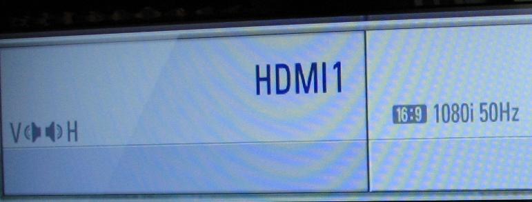

Har nylig kjøpt meg ny LG TV 42LD550, link: http://www.ps.no/ArtDtl.aspx?i=178376
Dette er en 100Hz FullHD 100Hz TV. Når man trykker "Info" på fjernkontrollen kommer det opp et vindu øverst som viser 50Hz. Man skulle tro at der ville det stå 100Hz siden TV i specs er 100Hz. Jeg finner ingen valg i menyen der dette kan endres, men jeg kan jo ha oversett noe.
For øvrig er jeg veldig fornøyd med apparatet, men det irriterer meg at jeg ikke finner ut av dette med 100Hz. Er det noen som kan hjelpe, evt. fortelle meg årsaken til at det er slik?

mulig fordi du kjører 1080i og ikke 720p eller 1080p
Den viser nok bare input infoen, 100Hz er en etterbehandlig av bildet. Men det er rart du ikke finner noe innstilling for 100Hz i menyen da det er noe man bør kunne skru av mtp input lag i konsoll spill og eventuelle lipsync problemer. Finner du Trumotion der da? Mulig det går under det.
Som MistaPi sier, det den viser der er INPUT-signalet (dette står tilogmed forklart i bruksanvisningen din..). Ikke hvorvidt den bruker 100Hz eller ei.
Ta deg en titt i bildemenyen, avanserte bildeinstillinger, og se på trumotion-instillingene. Der kan du ta 100hz på og av, og du vil se forskjellen på bildet.
Fant det ikke i bruksanvisningen, men nå er ikke bruksanvisninger det jeg liker best så det er mulig jeg overså det. TruMotion kan bare settes på lav eller høy, og av. 100Hz er såvidt jeg kan se ikke omtalt noen steder i menyene.

Hva sto på klistremerket som sto nede til venstre på tven når du pakket den opp? Og hva står på PS.no i spesifikasjonene til tven?
"TruMotion 100Hz" ;).
Uansett, hvordan du bør stille den inn osv står på side 103 i den norske bruksanvisninga :). Så der har du det. Lykke til med tven forresten, det er en god tv for pengene!
Jeg så TruMotion 100Hz på eska og på plastflippen jeg fjernet, men tenkte ikke på TruMotion = 100Hz. Takker, da har jeg lært noe nytt i dag også.
