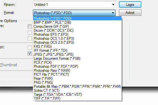

Er HELT nybegynner i bilde redigering. klarte å lage ett bilde svart hvitt med farge effekter. tenkte å laste det opp i ett album på facebook. lagrer bilde, det er da problemet oppstår. lagrer bildet i mine album. men bildet ligger der under en photoshop logo og er på 84 mb. er det mulig å lagre det som vanlig jpg på normal mb størrelse?
Gå på lagre som (save as) også ser du under format der hvor det står photoshop, der kan du lagre i det bildeformatet du ønsker.
Velg JPG og bruk nivå 7, det er noe jeg personliug anbefaler :)

File> Save for web and devices
