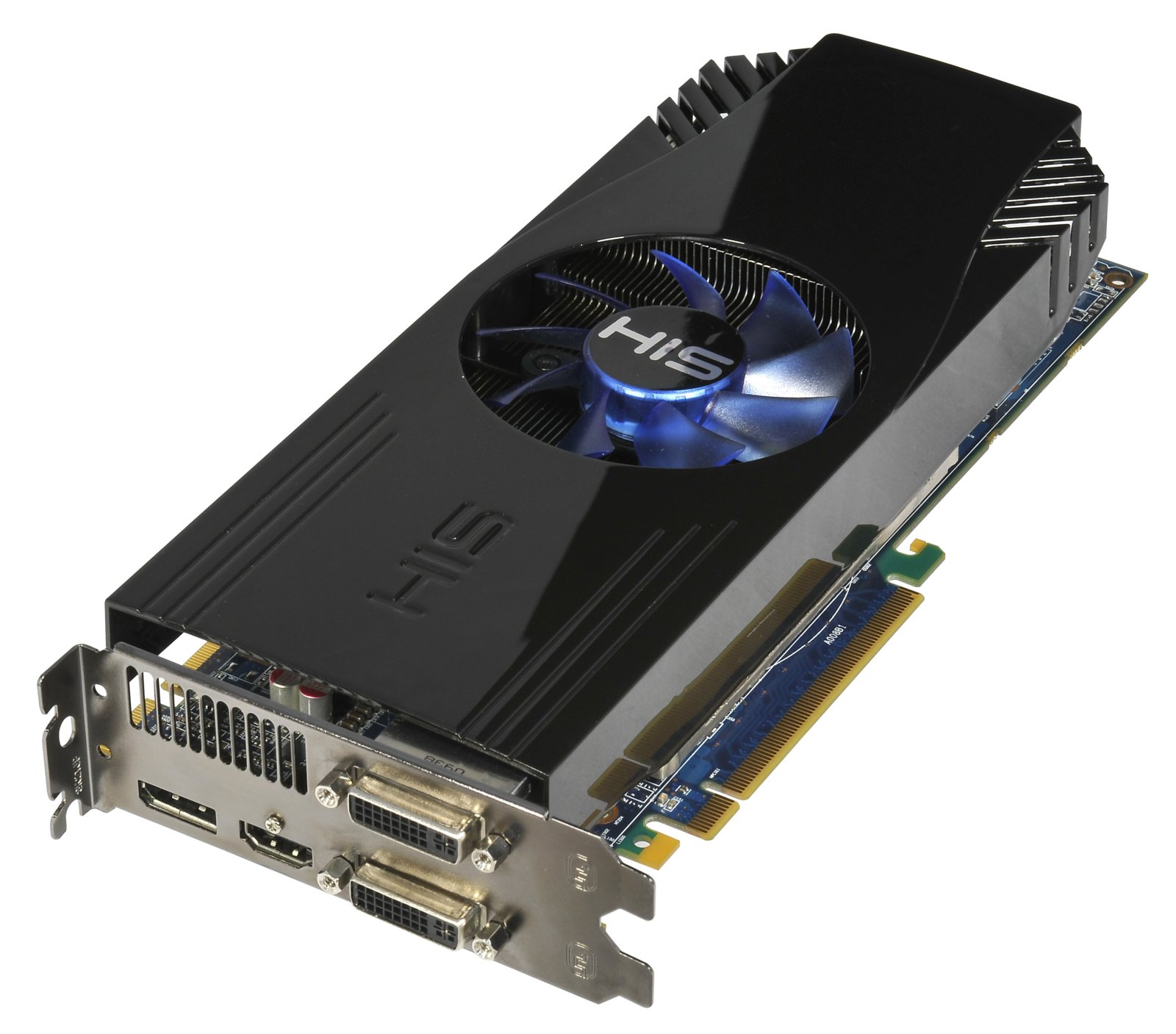

Syar-2003 Skrevet 3. september 2010 Skrevet 3. september 2010 HIS har en myyyye bedre kjøle løsning på sitt 5850 icooler V kort. Snakker av erfaring - for sønnen min har samme kortet. I lang tid har HIS vært kjent for nettopp dems effektive kjøleløsninger og lavt støynivå på icooler/ICE serie av ulike kort. Man får også en pekepinn bare av å se bildene:
