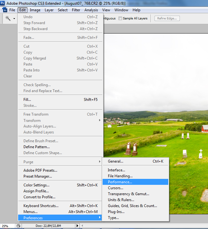

thomassit0 Skrevet 24. august 2010 Skrevet 24. august 2010 Jeg har mac, vet ikke hvilken versjon du har, men det er inne i preferences et sted, bare se litt rundt der. Sitter på jobb nå, og husker ikke helt hvilken undermeny det ligger i. Er litt dumt ja, men det er fordi den er stilt inn til å bruk en viss mengde ram / disk på history, og det hadde nok fort tatt opp veldig mye om det skulle gå an å gå tilbake "uendelig".

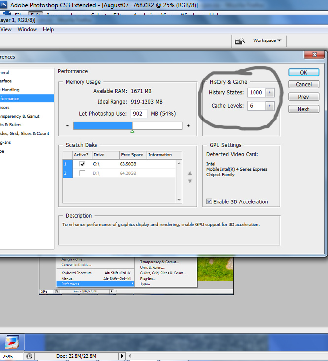

Trondster Skrevet 24. august 2010 Skrevet 24. august 2010 History _er_ alle trinnene du kan angre. Som flere skriver - du kan øke antall trinn, men så går det med mer minne når PS skal lagre all historikken. Det er andre måter - noe snapshot-greier, lagre i et nytt layer eller mange andre smarte metoder.
awesnes Skrevet 24. august 2010 Skrevet 24. august 2010 I cs3 er det slik, sikkert likt i cs5 (eller ganske likt). 1
