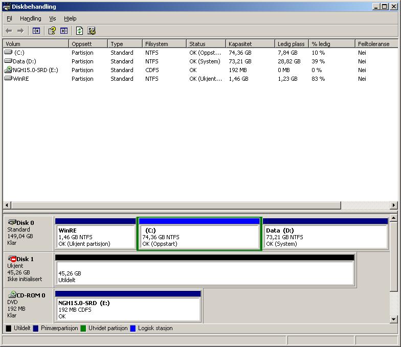

Jeg har en noe gammel 2,5" IDE disk jeg skulle hentet ut data fra.
Jeg kjøpte en sånn adapter som tar SATA, og både 2,5" og 3,5" disker, koblet til og alt var tilsynelatende greit helt til jeg skulle initialisere disken.
Når jeg prøver får jeg ikke opp noe feilmelding eller noe, det skjer bare ingenting når jeg prøver.
Så, noen som vet om det er mulig å lage image eller noe fra en disk som ikke er initialisert?
Disken fungerte sist gang den var i bruk, så det skal ikke være noe fysisk galt med den.
Den spinner også opp når jeg kobler den til.

For å kunne klone disken må du faktisk ha en annen ledig disk som du kan klone til.
Har du det ?
____
Kan du sjekke denne tråden som likner på dette.
Tenker først og fremst på #3 og #5.
Jeg har selv brukt Test Disk med hell ( nesten 2 år siden).
Jeg sitter nå å kloner til en image-fil.
Skal se hva jeg får til med filen etterhvert, tar litt tid, men jeg skal absolutt ta en titt på den tråden og se hva jeg får til :)
