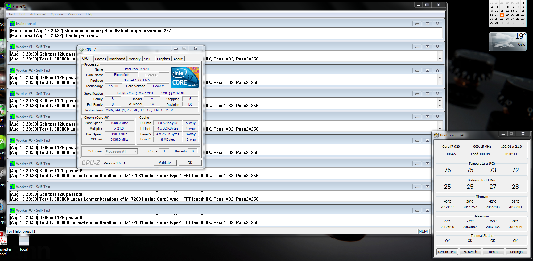

Har klokket opp min 920 cpu til 4000 mHz (191 bclk)
Har fulgt oppskriften i fra I-7 forumet her på Hardware.no
Etter diverse testing med prime95 ser det ut til at pc`en blir stabil med V.core på 1,28750 volt i bios.

Har disse post-118435-1282159853,829_thumb.png Temperaturene i Prime95. temperaturen i rommet er ca 27 grader. Idle = post-118435-1282160867,1146_thumb.png

Hold deg unna auto volt, bruk default eller standard eller hva det kalles på ASUS kort. Hvis det blir ustabilt med default så må du øke spenninga ett klikk eller to. Auto kjører som regel volt langt over det som trengs, og øker dermed temperaturer og reduserer levetid. Noen ganger kan auto volt også øke volten langt over det som er trygt. Kort sagt, auto og overklokking hører ikke sammen. Jeg tviler på at du trenger 1.66v på RAMen, er nok ett par klikk å hente der. Muligens noe å hente på QPI også. Når det kommer til vCore så er det ikke spesiellt lav vcore for 4ghz, men husk at alle chips er litt forskjellige og krever forskjellig spenning for å nå en viss klokk. Det er mulig at din chip er tørst og trenger mye juice for å nå 4ghz

Høyeste temperatur under prime95 er på 76 grader. Men da var det også 28 grader i rommet.
Nå ligger den på 35 grader idle.
Selve "blokka" i prosessoren ligger på 28 grader.
