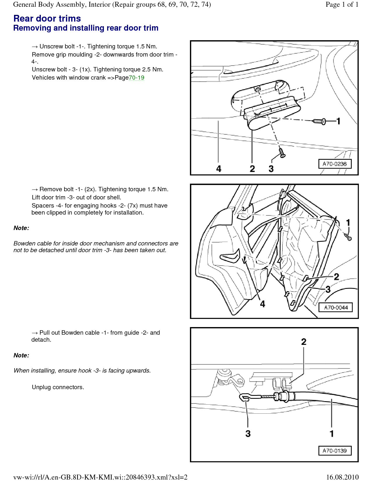

Dernel Skrevet 16. august 2010 Skrevet 16. august 2010 Tenkte jeg skulle ordne slik at jeg kan rulle rutene i bakdørene helt ned, nokså irriterende når det ikke går an. Er dette noe jeg lett kan gjøre selv, eller er det best om et verksted gjør det? I så fall, hvordan? Noen som har erfaring med å ta av dørtrekket på Audi A4 96-modell? Dernel
Zalo Ultra Skrevet 16. august 2010 Skrevet 16. august 2010 Jeg tror grunnen til at rutene ikke kan rulles helt ned på bakdørene er at det simpelthen ikke er plass til ruta nedi døra. Det første du kan starte med er jo å sjekke om glasset fysisk får plass i døra når det senkes helt ned.
Dernel Skrevet 16. august 2010 Forfatter Skrevet 16. august 2010 Trodde det var en slags barnesikring jeg, men jeg får ikke sjekket om det er plass, for jeg får ikke av trekket Er kun 2 skruer, og jeg kan ikke se hvordan de gjør den jobben enklere :s
Zalo Ultra Skrevet 16. august 2010 Skrevet 16. august 2010 (endret) hvis det er veeldig vanskelig for deg å finne ut hvordan du tar av dørtrekket kan jeg sikkert finne et bilde... Endret 16. august 2010 av Zalo Ultra
