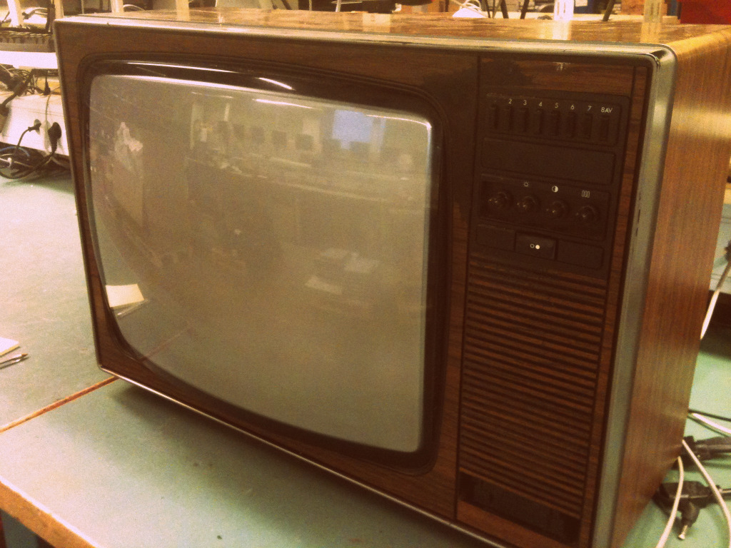

zacka Skrevet 11. august 2010 Skrevet 11. august 2010 (endret) Jeg har en forkjærlighet for gamle ting og har fått tak i et gammelt tv som funker (et slikt med kanalknapper (hele 8 av dem ), uten fjernkontroll og kun antenneinngang. Er det noen måte å få signaler inn på det per i dag? Har kabeltv fra Canal Digital, men har også en eldre video med scart jeg kan kjøre signalene inn via (med antenne ut og deretter inn på tv) evt. Vil det funke? På forhånd takk! Endret 11. august 2010 av zacka
Syar-2003 Skrevet 11. august 2010 Skrevet 11. august 2010 Du vil iallefall få inn de analoge kanalene som sendes på frekvensene 30MHz - 300MHz . Om du får inn analoge kanaler på høyere frekvenser fra 300MHz og oppover(UHF) avhenger av om apparatet har UHF eller ikke. NRK kanalene , SVT1/SVT2 , TV3 , TV2 skal du kunne få inn tilkoplet canal digital analog kabel tv.
zacka Skrevet 11. august 2010 Forfatter Skrevet 11. august 2010 Det står her at jeg kan anskaffe meg en såkalt "RF-modulator" og få konvertert signalene: http://www.vg.no/teknologi/artikkel.php?artid=166565 Noen som har prøvd dette? Vet ikke om TV'en har UHF :@
Svinks Skrevet 11. august 2010 Skrevet 11. august 2010 Jeg tipper TV-en har UHF, den ser tross alt ut til være fra 70-tallet - de jeg har sett som bare har hatt VHF har vært svart-hvitt-TV-er fra 60-tallet. Men for å finne det ut, finn de åtte små kanalsøkerene i en skuff eller bak et lokk, og se om de går fra 2 til 12 (VHF) eller om de også har skala fra 21 til 69 eller noe sånn, det er UHF. Dersom TV-en virker uten å ha mistet lysstyrke og en eller flere farger og bildet ikke er forvrengt, bør den absolutt kunne brukes. Enten som syar2003 sier med analoge kanaler i kabelnettet rett i TV-en, men du vil også kunne se digitale kanaler fra dekoder ved å koble dem via en RF-modulator. Eller via videospilleren, da eldre videospillere ofte har innebygget RF-modulator, dersom den i tillegg har SCART-inngang for å koble den til dekoderen.
zacka Skrevet 11. august 2010 Forfatter Skrevet 11. august 2010 Tusen takk for informativt svar! Dette ser lovende ut. Da gjenstår det bare å se om videospilleren min fungerer som "mellommann"
