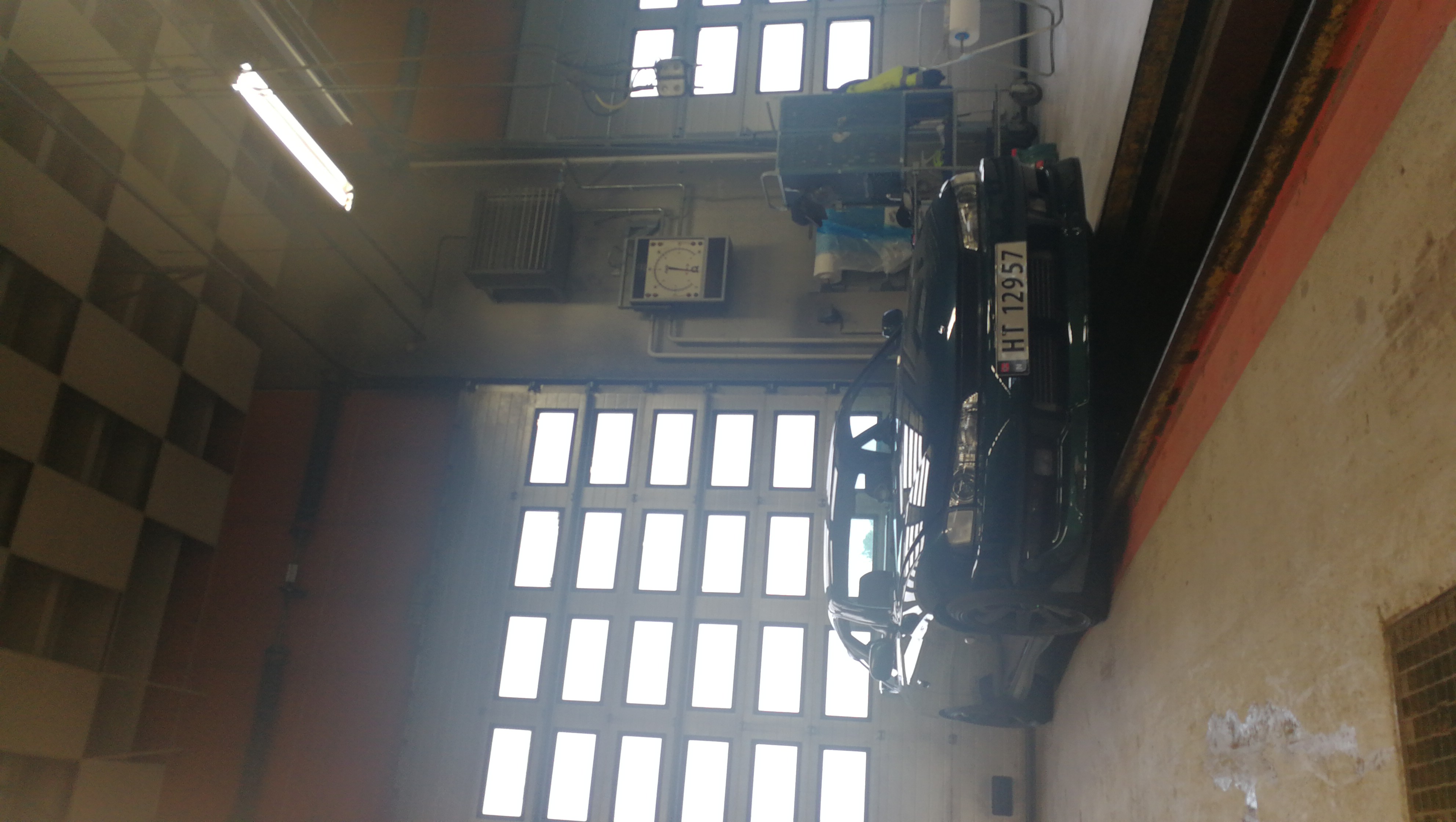

EU kontroll i dag, noe som resulterte i 1 2r feil, utett sylinder i en calipper bak.
Greit med feil det på en så gammel bil men smått irriterende da jeg byttet kalippere rundt hele bilen i fjor..
Har forsøkt å få tak i rep sett men dette er ikke å oppdrive her i landet virker det som, så har i stedet bestillt en ny calipper..

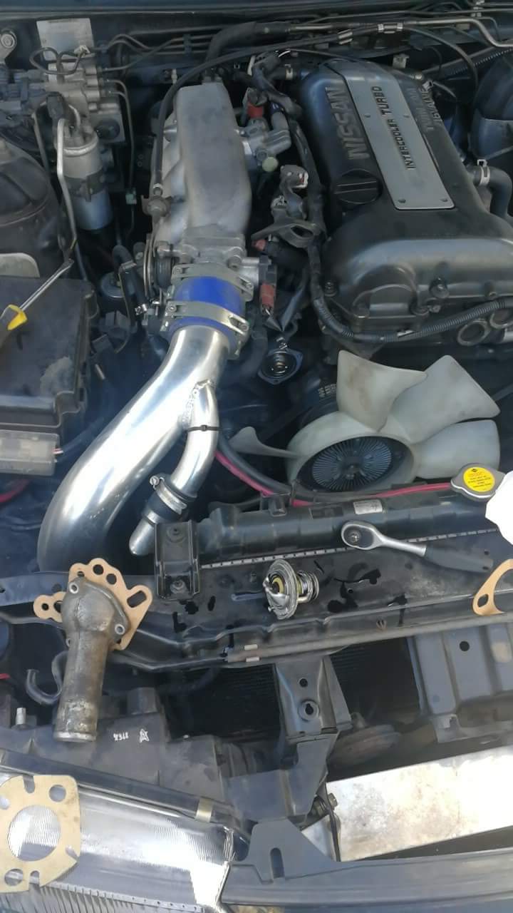

Bilen begynte plutselig å slite med høy temp i går og i dag, kokte nesten for meg i dag slik at jeg kjøpte ny termostat, monterte denne og får se om den blir i litt bedre humør av det. Får ikke brukt bilen på noen uker nå men satser på at det ble bedre..
  • 4 uker senere...
Calipper ble byttet og bilen gikk igjennom EU.
Vedrørene tempproblemer så ser det ut til at det var dårlig kontakt i kontakta til AC vifta som gjorde slik at kjølevifta ikke klarte å kjøle ned bilen i den varmen som var. Fremdeles litt ustabil i temp men det tror jeg ordner seg når jeg får lufta kjølesystemet.

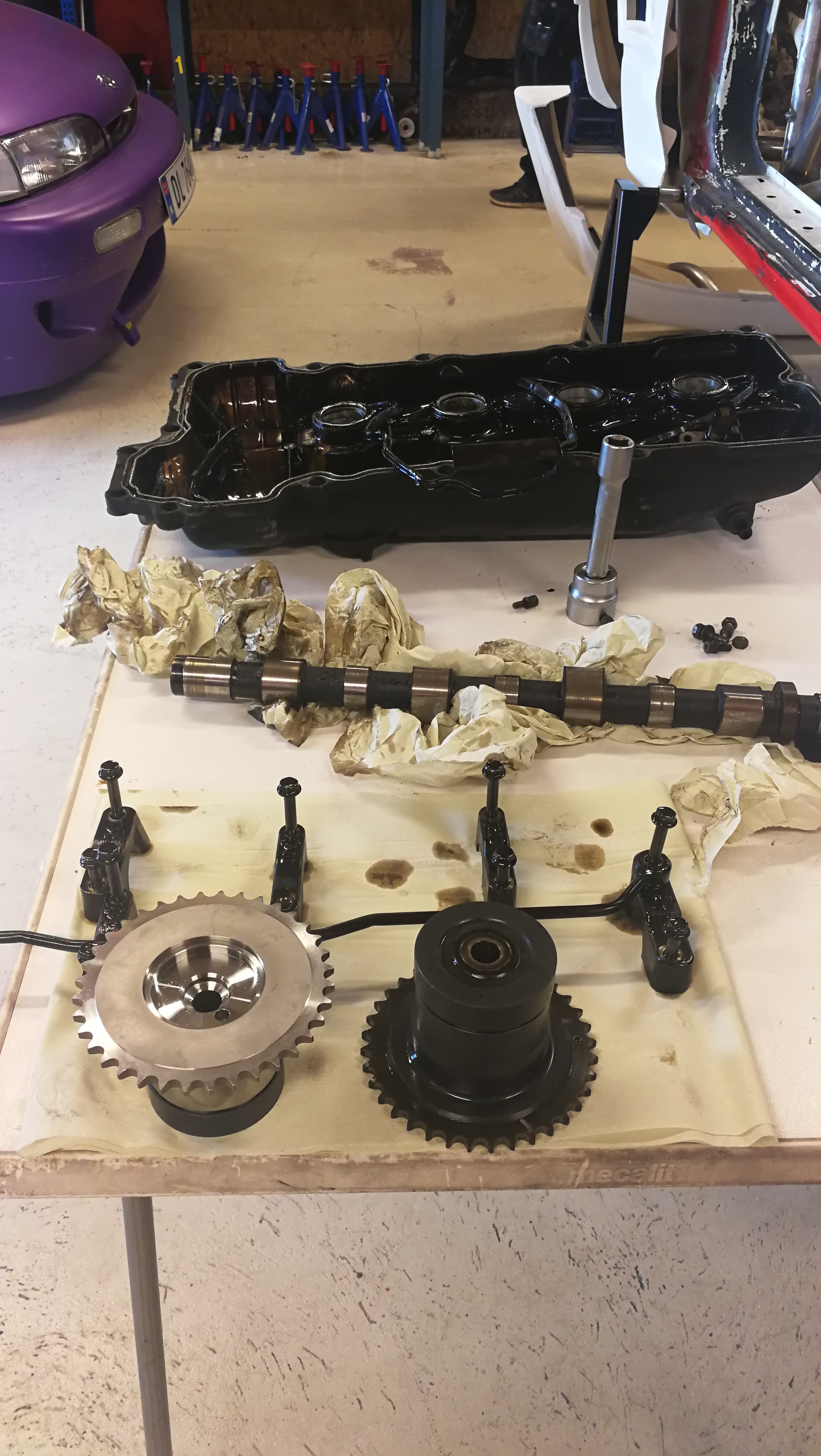

Tok oljeskift på bilen også her en dag, samt dagen etter så fikk jeg byttet VVT hjulet igjen, denne gang til et splitter nytt et, og jeg har fått tilbake bunndraget i bilen som har vært borte ei stund. Bilen fjusker litt men skal bytte plugger og se om det kan gjøre underverker :)

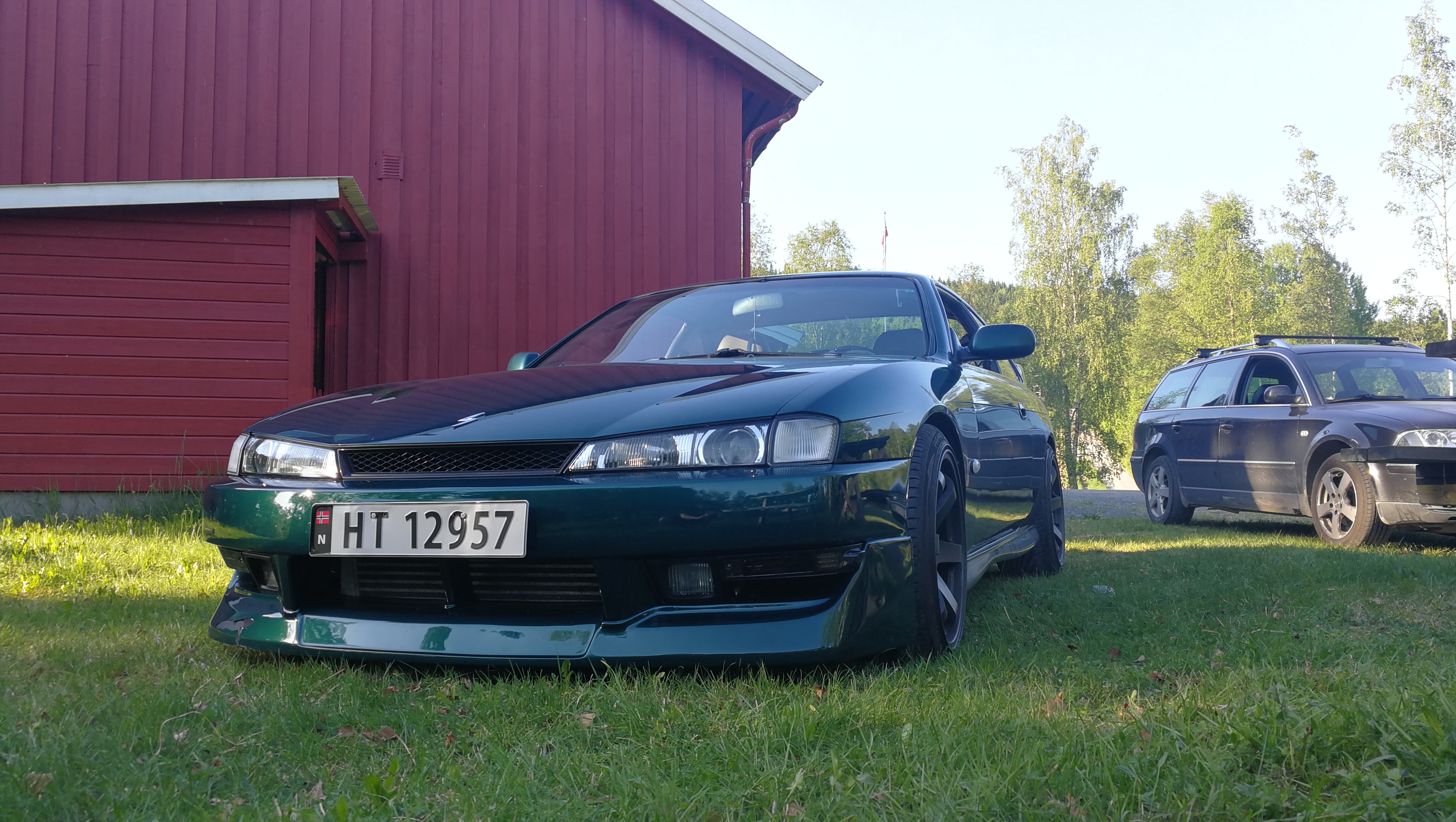

Gammelt vs nytt
Trenger å senke den igjen litt ?

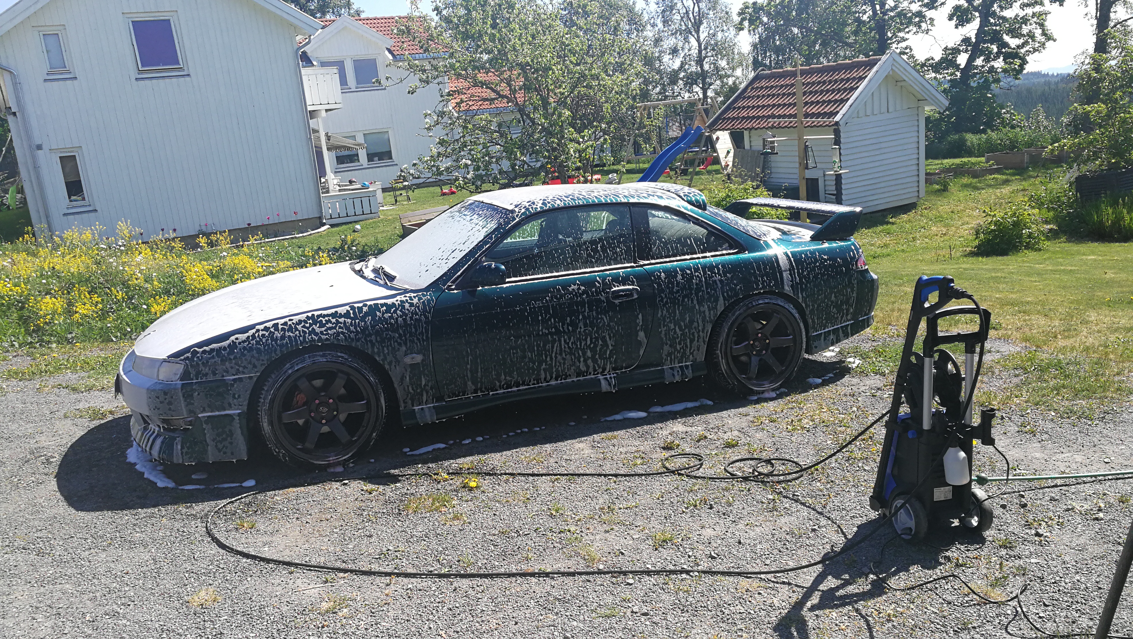

Eksremværet gjør bilen støvete og fæl, trenger mye vask ?
