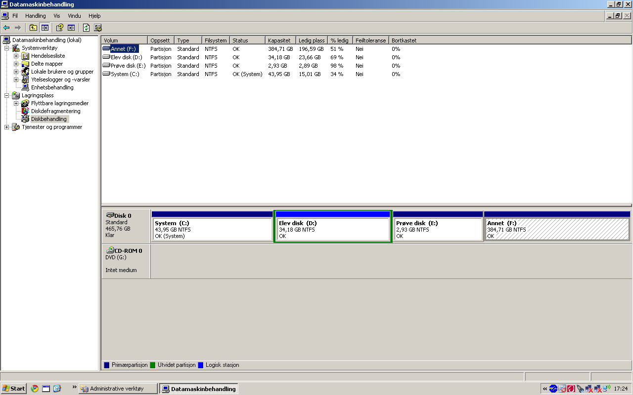

Ja, men kan ikke du legge ut bilde av diskbehandling av den bærbare (med den gamle harddisken den som står i den bærbare nå) ?
Det er den jeg er interressert i.
Det burde jo være temmelig enkelt å gjøre.
Endret av johome
Slik ser det ut nå. Orginalt er det bare C: D: og E:, men når jeg satte inn 500gb hardisken lagde jeg også en partiosjon F: som jeg har private ting på.
Operativsystemet ligger på C
Dokumenter osv ligger på D
E er en disk som ikke er i bruk lengre, men lar den være
F masse random (ikke skolerelatert)

Er bare C: som jeg trenger å klone. De andre diskene kan jeg forsåvidt bare kopiere over det jeg trenger.
